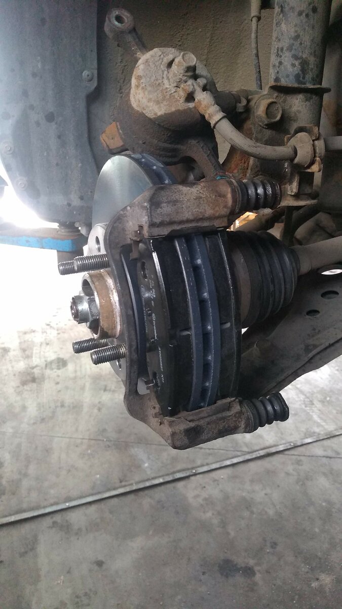

Am luat placute de frana TRW ca sa fie compatibile cu discurile TRW, kit de reparatie cu tot cu piston pt ambele roti iar tehnica de lucru o sa fie una specifica unui meserias vechi facuta cu rabdare acasa, fac si revizia cu schimbul de ulei inclusiv filtrul de combustibil desi are doar vreo 23.000 si am schimbat filtre si dupa 6.000, am luat si un pivot ca cel de la roata din poza avea un pic de joc...simpatici cei de la "serviceul ieftin" cand le-am cerut pret de manopera la inlocuit placute + curatat sau inlocuit piston etrier 119 + 238/roata, schimb ulei 95, in acelasi timp la receptie imi transmite ca nu curata etriere, le schimba, insa vorbisem cu mecanicul si era dispus sa o faca. Pt informare in privinta preturilor placutelor de frana TRW cod 3330, Autokarma 121, Autoeco 138, epiesa 164, UNIX 210, la kituri de reparatie etrier, Autokarma 84, Autoeco 79, UNIX 63, cam asa sunt preturile, cine vrea sa cumpere ieftin, ca toate vin din acelasi depozit de furnizor, trebuie sa caute reper cu reper! 🤣 La mine intamplarea a facut sa achizitionez din 3 locuri exceptand epiesa!

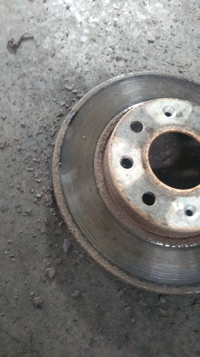

Nimic de consemnat de la revizia de anul trecut pana la aparitia cateodata a unui clinchet specific sistemului de franare, am crezut ca-i vorba de roata spate insa dupa un drum la Bucuresti in care am simtit si miros de ferodo am constatat roata fata stanga incalzita, am avut si 2 episoade de vibratiii in volan...mers la un service de pe langa Kauflandul din Aparatorii Patriei pt o constatare, intial roata era usor infranata, la verficare s-a constatat ghidaj gripat la etrier si pistonul etrierului functional dupa 18 ani de exploatare. Cum a fost vorba doar de o constatare nicidecum curatare temeinica urmeaza sa atac problema acasa printr-o curatare generala sau printr-un kit de reparatie etrier in care sa includ si pistonul etrierului, ca sa ajung si la ultima varianta inlocuire etrier mi se pare prea mult. Sa vad ce urmeaza sa fac, cum nu am fost multumit de la inceput de celebrele placute Brembo si le-am vazut destul de uzate probabil o sa le inocuiesc si pe ele. Am facut si un istoric al inlocuirii placutelor, cele originale la 45.200km, cele din imagine de care am fost multumit timp de 46.000km, no name-urile Jakoparts, tot acolo se regasesc si placutele Brembo, am o poza cu ele dupa 22.000km, o s-o pun ulterior

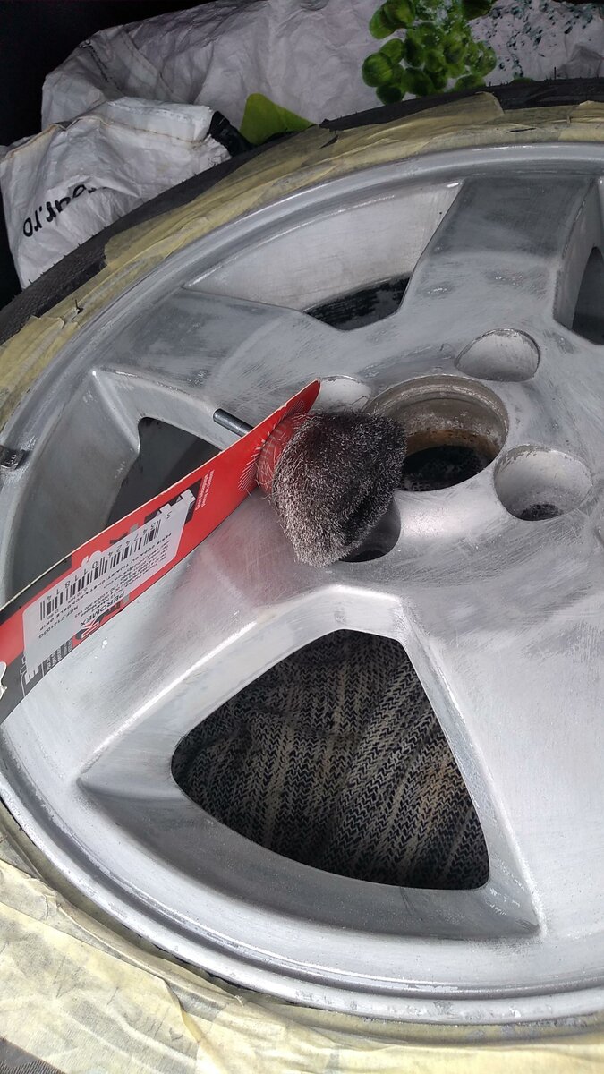

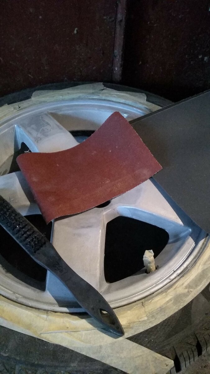

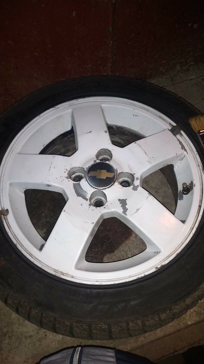

operatiunea a fost completa, slefuire manuala, grund, vopsire, lac, fata/spate, toate spray-urile dupli-color...daca imi doream o calitate superioara a suprafetei trebuia slefuirea sa o fac mai temeinic, nu am mai slefuit si cu 240 cel mai fin pe care il aveam. La vechimea lor arata perfect, in poza de sus am pus una langa alta o janta aflata pe masina (nespalata) si una reconditionata, totul ok. Doar pe capacul tambur am dat numai cu grund, cel polonez, m-am gandit ca fiind o suprafata care se incalzeste se poate reconditiona mai usor daca nu este vopsea/lac.
Am vopsit cele 2 jante, daca eram mai migalos la operatiunea de slefuire atunci rezultatele erau excelente, pt ce mi-am propus totul ok. Am vopsit si capacele de tambur ruginite cu grund gri, am considerat ce de ajuns fara vopsea.

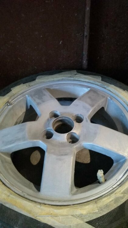

Azi m-am apucat de cele 2 jante furate si recuperate vopsite in alb, cum e prima data cand fac operatiunea, initial am vrut sa folosesc un decapant, m-am hotarat sa o fac la varianta clasica, smirgheluire manuala, degresare, vopsire, lacuire. Am inceput operatiunea in garaj insa din lipsa de conditii, nu am apa, am amanat-o zilele urmatoare sa o fac intr-o curte si cu o temperatura mai convenabila. Mi-am luat o perie de sarma pt bormasina, extrem de moale, o sa ma conving daca ma ajuta cu ceva, o s-o incerc pe partea din spate unde suprafata este mare si vizibilitatea extrem de mica. Daca tot am trecut la cosmetizari o sa vopsesc si tamburii din spate care sunt ruginiti, grund gri sau vopsea neagra sau gri.

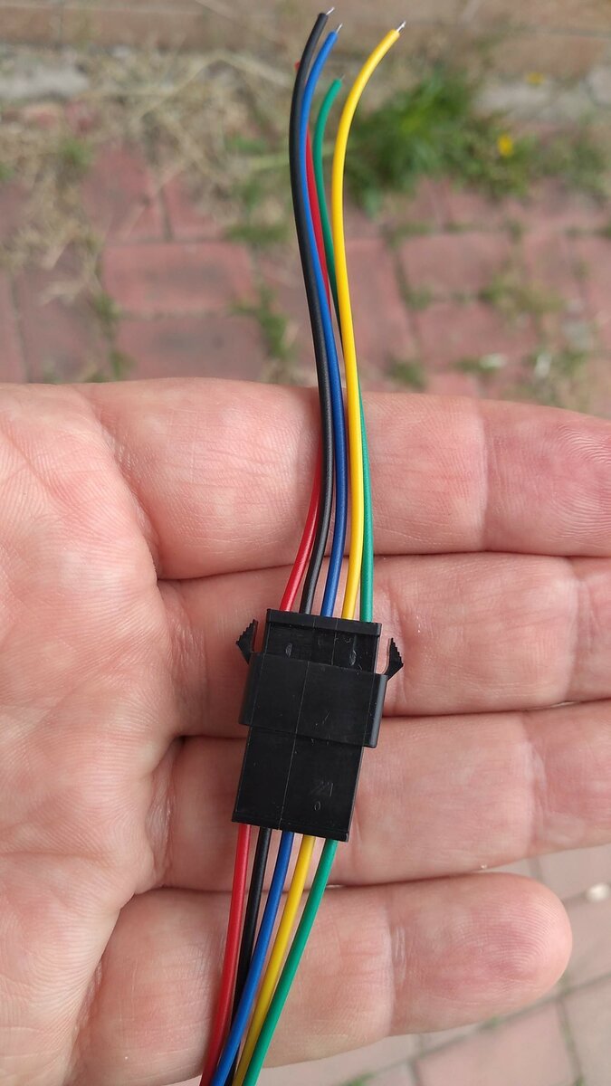

Schimbat preventiv bujiile, la nr.4 am gasit ulei, e o usoara neetansitate la garnitura astfel ca lacasul bujiei are aprox 1cm nivel de ulei, curatat inainte de a scoate bujia, am inlocuit si mufa din portbagaj, 5 fire pret 4lei, deschis portbagaj/bec portbagaj si becuri iluminare numar pe care le-am gasit arse, m-am interesat cand am facut revizia si cat m-ar costa inlocuirea kit-ului de ambreiaj, un LUK costa 380lei si manopera 500, sa vad cand ma hotarasc sa o fac, am un fasait de la rulmentul de presiune nu are rost sa schimb doar rulmentul ca manopera ar fi identica voi schimba tot kit-ul, anul asta sau in anul urmator. Nu am mentionat ca am efectuat si cosmetizarea, a iesit rezonabil, unele zgarieturi disparute, altele diminuate si aduse la nivel prin punctare cu vopsea si polishare, cum i-a polishat si un far a trebuit sa-i montez o folie, celalalt cu varsta de 10 ani, arata impecabil!

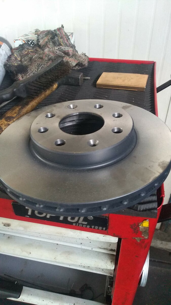

Azi la 90990km efectuat revizia si inlocuit preventiv discuri de frana originale cu TRW 134leix2 si placute de frana Brembo 112lei, totul ok, "apa/paie si bataie"! Piese comandate pret 618lei, inclusiv 4 bujii NGK si stergatoare, manopera 120 + 120lei. Bujiile le schimb zilele urmatoare, au peste 30.000km, placutele au avut 46.000km.

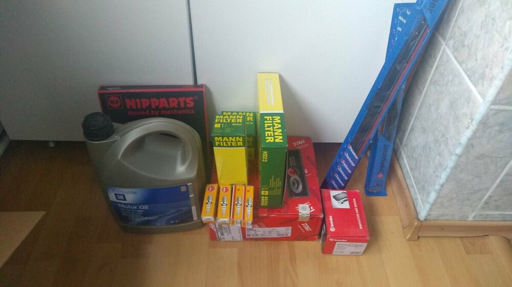

Astazi am dat comanda de consumabile pt revizie si preventiv am hotarat sa schimb discurile de frana, originale inca, placutele de frana, inlocuite acum 45.000km si bujiile schimbate acum 30.000km. Discuri TRW cod DF4439, placute Brembo P24 048 si bujii NGK cum am si acum. Deasemenea vreau sa-mi fac toate zgarieturile, inclusiv o stersatura obtinuta in parcare luna trecuta, retusare prin punctare cu vopsea si polishare. Camera si-a facut treaba si am avut filmarea parcarii cu masina agresoare in preajma, stersatura din nou de la un incepator in ale condusului, hartia de constatare ridicata de la Euroins si cerinta sa ma despagubeasca cu banii direct in cont, 566lei, suma ce contine tva.
Ms pt raspuns, la placute am ales Brembo cod P 24 048 si dintr-o postare mai veche am descoperit ca am acum pe masina Jakoparts si am deja cu ele peste 45.000km, mi-au fost schimbate fara sa aleg la o revizie https://www.autoeco.ro/placute-frana/chevrolet-aveo+t250+t255/5556/
