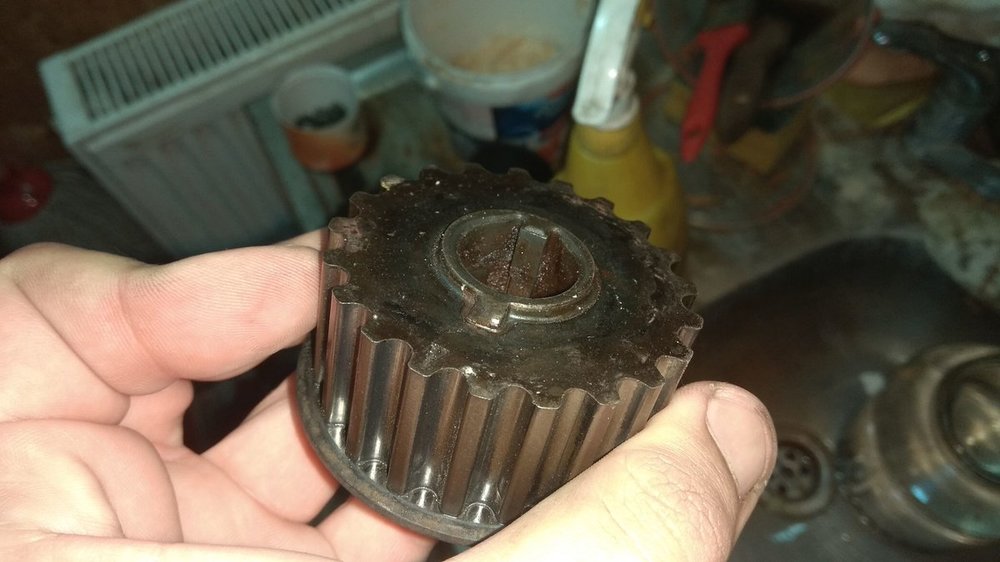

Am demontat distributia, toate piesele sunt OK, mai putin pinionul de pe vibrochen. Si mi s-a parut ca suruburile de la pompa de apa le-am desfacut cam usor. Desi tin minte ca le-am strans cu simt de raspundere. Din greseala am rupt si suportul senzorului de turatii. Dupa ce m-am agitat sa gasesc piesele la Mircea, mi-au dat cei de la Unipart mail ca le au pe stoc 😄
Apa e la acelasi nivel in vas de vreo 2 ani, garnitura nu e arsa, stiu foarte bine cum se comporta atunci 🤣 Pe busonul de ulei nu e nicio spuma. Uleiul e la nivel. Eu am mai avut un episod in care in vreun km de cand am plecat de acasa a inceput sa nu mai mearga rotund, atunci mi-a arucat atata benzina pe evacuare incat saxofonul era rosu incandescent. Am dus masina pe platforma la service si in loc sa-mi inlocuiasca fulia de la arborele cotit, au lasat-o pe aia veche si au strans-o cat au putut de tare. Eu la urmatorul de schimb de distributie am inlocuit si fulia respectiva. Ma gandesc ca o fi plecat iar din loc. Duminica aflu, daca ma ajuta si vremea. Ma refer la piesa asta: https://www.pieseautoradacini.ro/nubira/fulie-arbore-cotit-14producator-ph-cod-96352877pr.html sau echivalentul ei ptr Nubira.
Exista posibilitatea ca distributia la motorul de Nubira sa sara de la punct? De sambata incoace merge intrerupt la relanti (se accelereaza dar nu suna corect) si scoate fum pe toba daca o accelerez. Evident miroase si a benzina nearsa. Nu am mai mers cu masina. Am dat vina pe bujii, i-am luat alte bujii si fise si face la fel. Istoria e ca mi s-a mai intamplat sa sara de la punct dar atunci n-a mai mers deloc. Asta dupa ce niste baieti veseli dintr-un service mi-au montat fulia de jos de la cureaua de distributie in mod gresit si s-a largit santul respectiv. Atunci am inlocuit fulia respectiva. Pareri? Opinii? nu prea am timp zilele astea de mesterit 🙄
