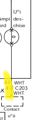

Becul martor al centurii de siguranta, la Matiz, este alimentat cu +, comutatorul centurii -. Nu intentionez sa modific nimic, doar ma gandeam sa pun firul, care iese din comutatorul centurii, la pinul corespunzator de pe modul, astfel incat doar sa sune, iesirea care mergea spre becul martor (daca am inteles eu bine ca asa este) sa o las neconectata.
Sa-i ia > de conectori cu cine i-a aglomerat acolo! Caut C203 si nu gasesc, caut C203 si nu gasesc ) ...de vreo 2 ani. M-am uitat aici http://500.5053.com.cn/daewoo/EN/documents/Matiz/start_matiz.html si tot degeaba, cand ajung la masina nu mai inteleg nimic. M-am uitat in PDF-urile trimise de tomis si nu am inteles ce inseamna acel "4"; firul alb e pe pinul 4? Conectorul 203 (adica cel care mi se pare mie ca ar fi), vad ca are 2 fire albe care intra in el si mai are peste el inca un conector, negru parca, ala e C203? De fapt ce vreau, sa imi spuneti si mie care e conectorul ala nenorocit. Nu ma puneti sa desfac rama/tablou de bord, sa lipesc fire sau alte chestii, daca stiu ca firul de la bec ajunge intr-un conector acolo jos. Imi dau seama daca e firul corect cand am becul in bord si firul alb din conector masoara 12V, si 0V fara bec, am dreptate? Daca masor alte fire albe, pot sa fac vreo nasoleala? Daca nu ati inteles ceva, intrebati-ma, am incercat sa fiu oarecum inteles.
Merci, cris, de la tine asteptam in mare parte reply! Tot nu am inteles cu avertizarea pentru centura, are nevoie de + sau de - ? La Matiz deja am martor in bord si nu imi e necesar decat sunetul, pentru fita, pentru centura, pentru ca la Matiz Euro III nu se stinge martorul "Check" si mi-ar prinde bine un fel de reper (acum ma iau dupa incuierea usilor actionate de alarma dupa cateva secunde). Si sunetul cum este, asa?
