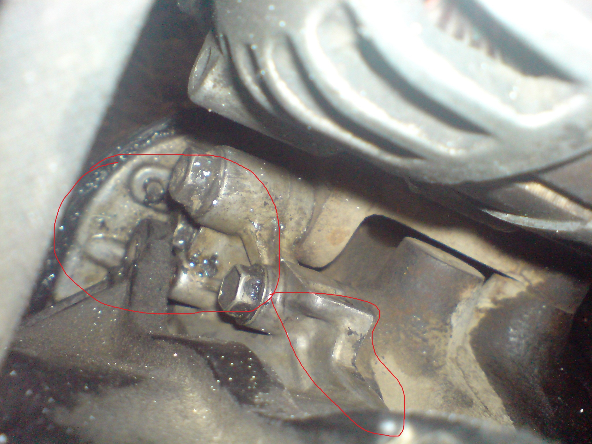

  23. am cumparat o pompa de ulei de la dezmembrari dar nu stiu cum o pot proba asa in aer.am incercat sa bag ulei in ea si sa tin mana acolo unde ar trebui sa iasa cu presiune.am invartit da imi arunca ulei pe la marginea rotorului ala de pe mijloc.e normal?am facut cu rosu in poze unde imi curge putin ulei
