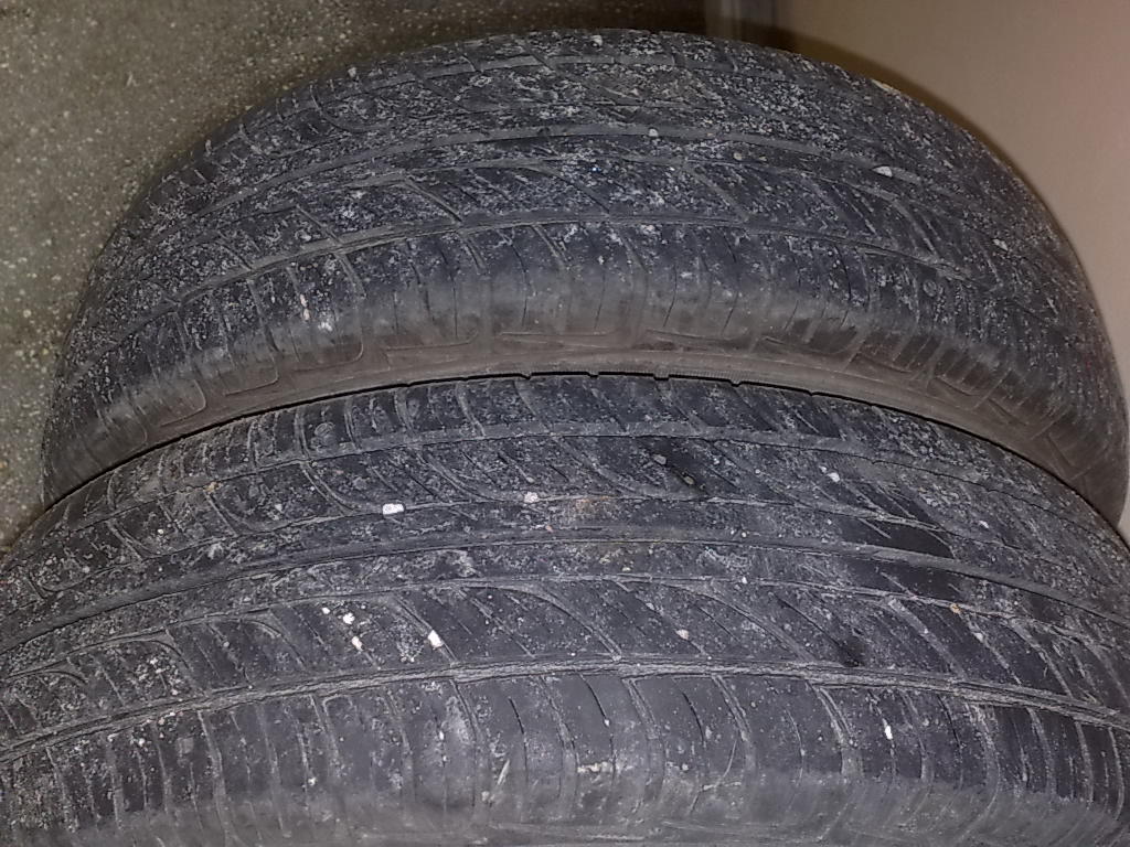

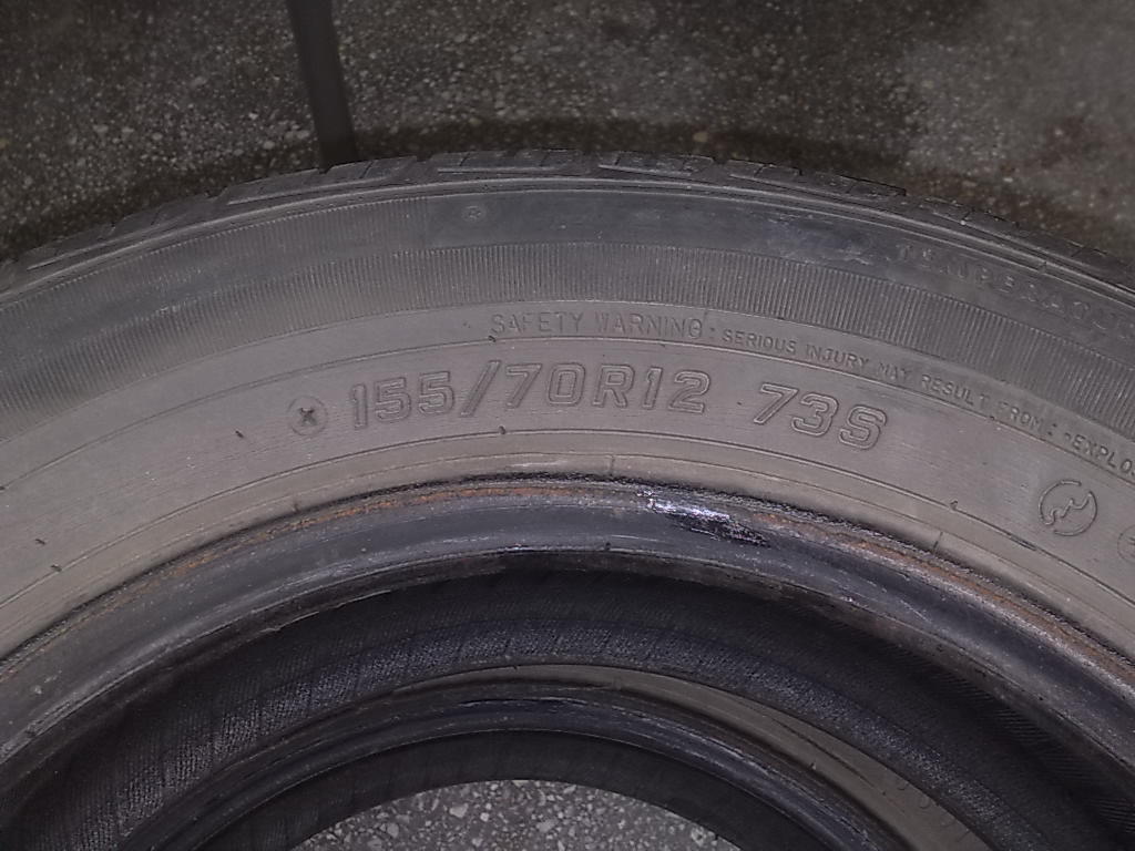

De vinzare 2 bucati cauciucuri marca Falken pentru Tico masura 155\70\R12 uzura in jur de 40% Pentru cine este interesat telefon 0768995533,se pot vedea in zona Militari
