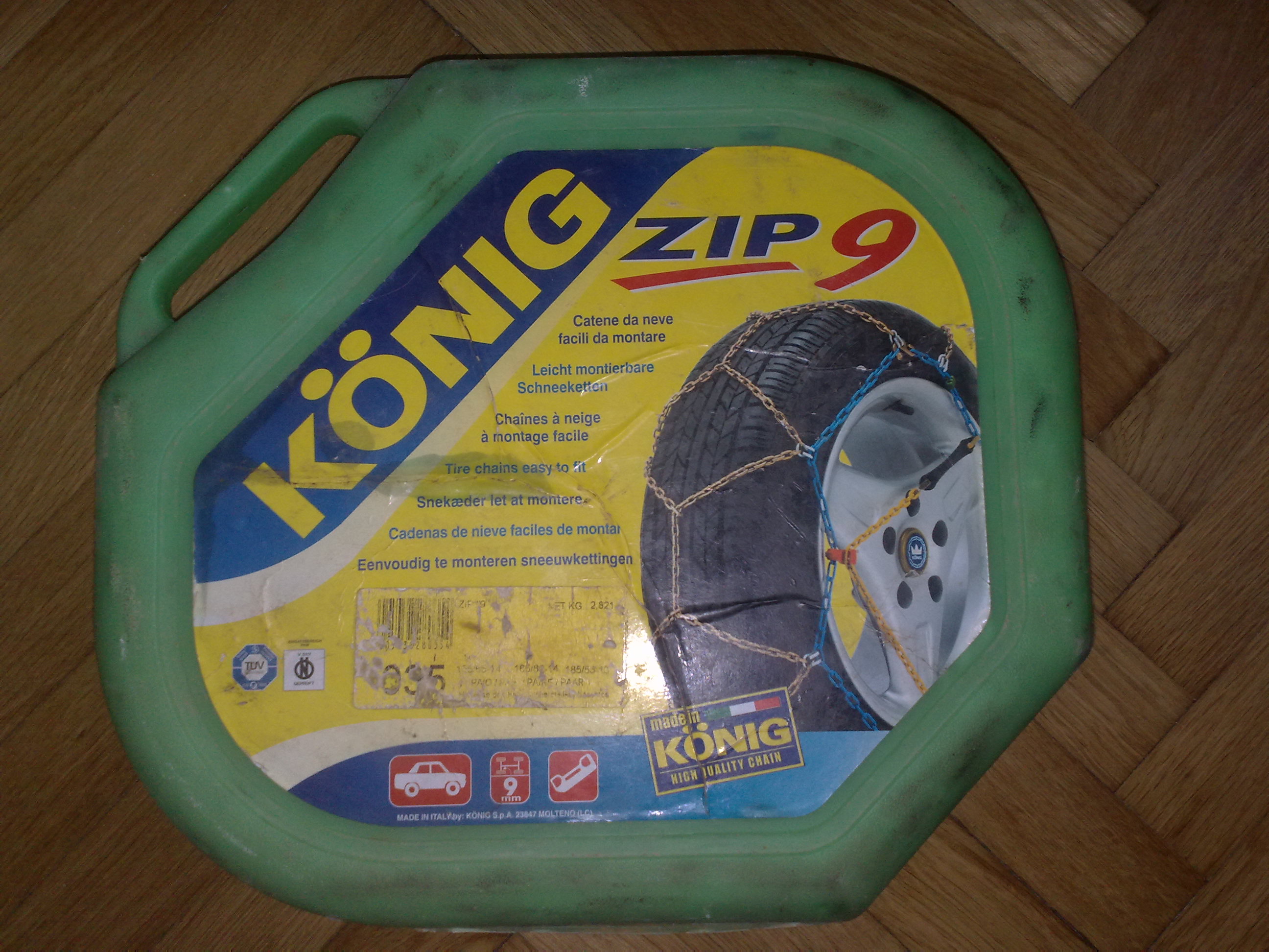

De vinzare lanturi zapada producator Konig , zip 9 model 035 le-am avut la un Fiat Uno pe cauciucuri 155\70\13 Din ce am cautat pe net se mai potrivesc si la 185 / 55 - 13,145 / 65 - 13,155 / 65 - 14,165 / 55 - 14,165 / 60 - 14,145 / 65 - 15 Pentru alte informatii sunati la 0768995533 Pret 60 roni
