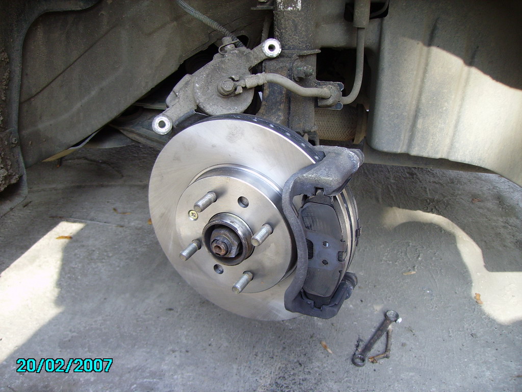

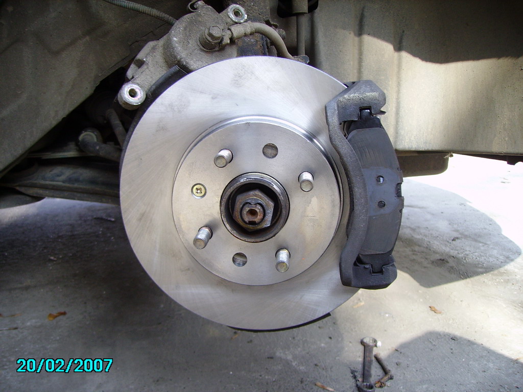

Asa... Pot sa spun ca am testat problema. Pot de asemenea sa spun ca asta e cea mai buna imbunatatire pe care am facut-o pana in rezent la masina. Am fost astazi la Brasov. Nimic special . La intoarcere am urcat in Poiana si am coborat spre Rasnov si apoi am iesit la Predeal. M-am infipt mai tare in frane. Este incredibil! Pot spune ca pana acum masina mea nu avea frane. Frana tine mai sus, desi pedala e la fel, opreste rapid, uniform, fara sa traga stanga sau dreapta, nu trepideaza de nici o culoare, ce sa mai sunt Am remarcat de asemenea ca franeaza super de la viteza mare, am pus cateva frane de control si am ramas uimit de promptitudine... In concluzie sunt 200% multumit, pot sa spun ca a meritat fiecare leu investitia, si va recomand cu caldura solutia mea daca va loviti de aceeasi problema. -

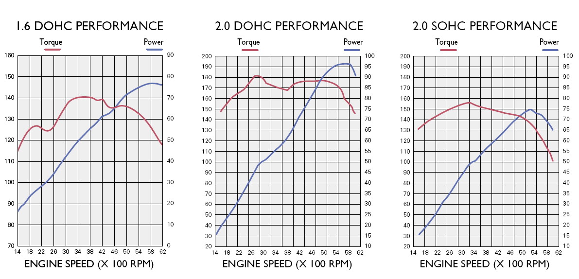

Tot navigand, tot navigand, am gasit o brosura in format PDF pt Nubira II, din care am extras graficele de putere-cuplu pt. motoarele 1,6 DOHC, 2.0 DOHC si 2.0 SOHC. Am vazut ca a mai postat cineva ceva asemanator, insa ce am gasit eu e putin diferit si aspectul documentului original mi-a dat senzatia ca este veridica informatia asa ca... P.S.: pt motorul 1,6 DOHC, care este cel mai comun am sesizat ca linia de cuplu mentine un palier constant intre 3300 - 4000 RPM. Sa inteleg ca asta e plaja de turatie cea mai eficienta, in sensul unui raport consum/performanta maximum de eficient?

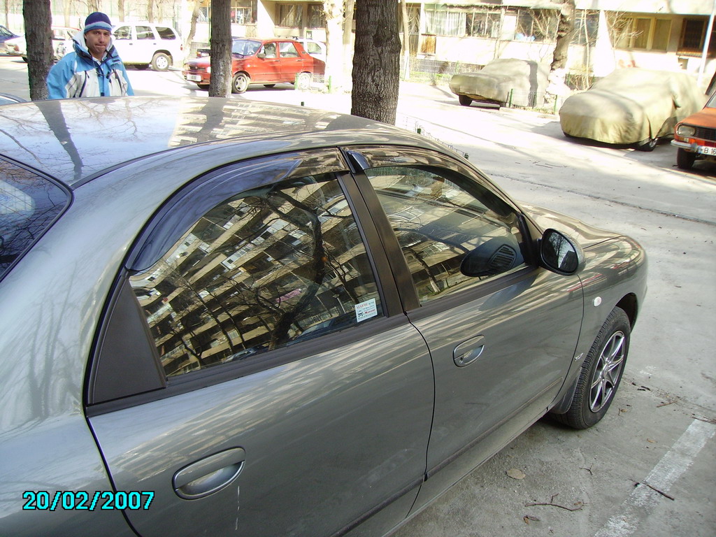

Scuze pt delay-ul considerabil insa abia azi am apucat sa fac cateva poze, desi initial voiam sa poze alta operatiune ). Iata cum arata deflectoarele pe Nubira II, cele luate de la autodaewoo: Se monteaza cu autoadeziv, si eu le am de prin toamna si stau ok. -

Gata . Am monta discurile si placutele noi pe masina. Cand am ajuns la masina, am inceput operatiunile, si cand sa incep frumos sa fac poze nu aveam baterie la camera... Am mai multi acumulatori identici, fara insemene particulare intre ei, si cum era si normal am ales 2 descarcati si pana l-am trimis pe fratimiu acasa sa aduca si restul sa incropesc o pereche functionala... pana a venit inapoi... am ajuns aici: Oricum, operatia este banala si, deci, lesne de explicat. Am procedat la demontarea etrierelor, exact cum a explicat Mircea in tutorialul dedicat, care sunt prinse cu doua suruburi, cu o cheie inelara de 14. Am pus etrierul deasupra sa nu ma incomodeze si apoi am desfacut suportul de etrier, care e prins si el cu doua suruburi, cu o cheie de 19. A durat ~ 5 minute. Apoi am desurubat surubul cap-cruce care tine discul si gata. Jos cu vechitura si apoi am efectuat operatiune inversa, si am pus discurile noi, impreuna cu placutele. Dupa ce am facut aceeasi treaba si la cealalta roata, desigur am iesit la o tura. Primele impresii: dupa ce am mers ceva mai potolit vreo 10-20 km, sa nu fortez, am mers normal, fara insa sa franez brusc, sau prelungit. Frana tine mai bine, adica se opreste mai prompt masina. La viteza nu mai trepideaza (am iesit un pic pe A2), insa se mai simte intre 90-120 o mica vibratie in mers, fara sa franez care este cred eu de la jantele pe care nu le-am mai echilibrat de mult. Deocamdata am facut 130 de km pt ca nu mai aveam mult timp la dispozitie dar cu siguranta ca zilele astea le fac rodajul corespunzator. Acum, cateva observatii: - asa cum banuiam, discul de pe dreapta, cel original, care a "scapat" de "garantie" era mai uzat, l-am masurat cu sublerul si avea 23 mm, deci la 1/2 uzura. Placutele pe dreapta erau uzate dublu fata de cele din stanga. Roata dreapta neagra de ferodou. - discul de pe stanga, zgariat si zgrumturos, grosime 24, deci fara uzura practic, placutele cu carne dubla fata de dreapta , janta incomparabil mai curata Diferenta intre discuri era de 4000 de km, pt ca la 4000 am notat in caietul de service schimbarea pe garantie. Am observat ca placutele originale aveau niste urechiuse la un capat, prinse cu un nit, una pe fiecare placuta, pe cele montate inspre interior pe fiecare parte. Astea noi, Ferodo, nu au asa ceva si nici posibilitatea sa montez clamele vechi. Dupa ce si testez mai profund problema voi reveni cu informatii. -

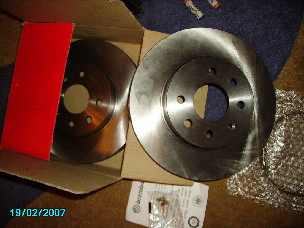

Azi am fost si am ridicat discurile de la Augsburg. Placutele sunt Ferodo Premier. Maine le pun. Am sa ma straduiesc sa documentez cat mai bine operatia de schimbare. @basti77: unde ai gasit Brembo la 80 RON, ca eu am dat mai mult si inca le-am luat bine... -

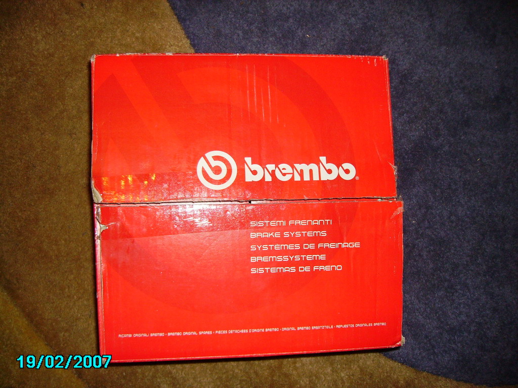

Gata! Dupa ce m-am tot gandit, m-am tot uitat, am vazut in mare si ce parere aveti si voi, am fost azi la Augsburg in Militari si am luat un set de discuri ventilate Brembo (ATE nu aveau pe stoc si erau si mai scumpe, si tipul de la vanzari mi-a zis ca sunt foarte ok astea Brembo) si un set de placute Ferodo care de luni vor intra la datorie pe Nubirika mea. Mi s-a parut foarte ok magazinul, angajatii foarte amabili, preturile accesibile, ba chiar am ramas surprins, dupa cum am scris si in alt topic, am gasit stergatoare Valeo, care sterg excelent, la 28 RON setul. Cat despre frane, sper ca vremea sa se indrepte si sa pot sa le montez luni, sau marti, si o sa incerc sa fac si poze cu procedura de schimbare discuri, care de altfel este incredibil de facila. O sa postez primele impresii despre noile frane, si sper ca trepidatiile care m-au inebunit sa nu mai apara niciodata ... Multumesc tuturor pentru interesul acordat problemi mele. -
