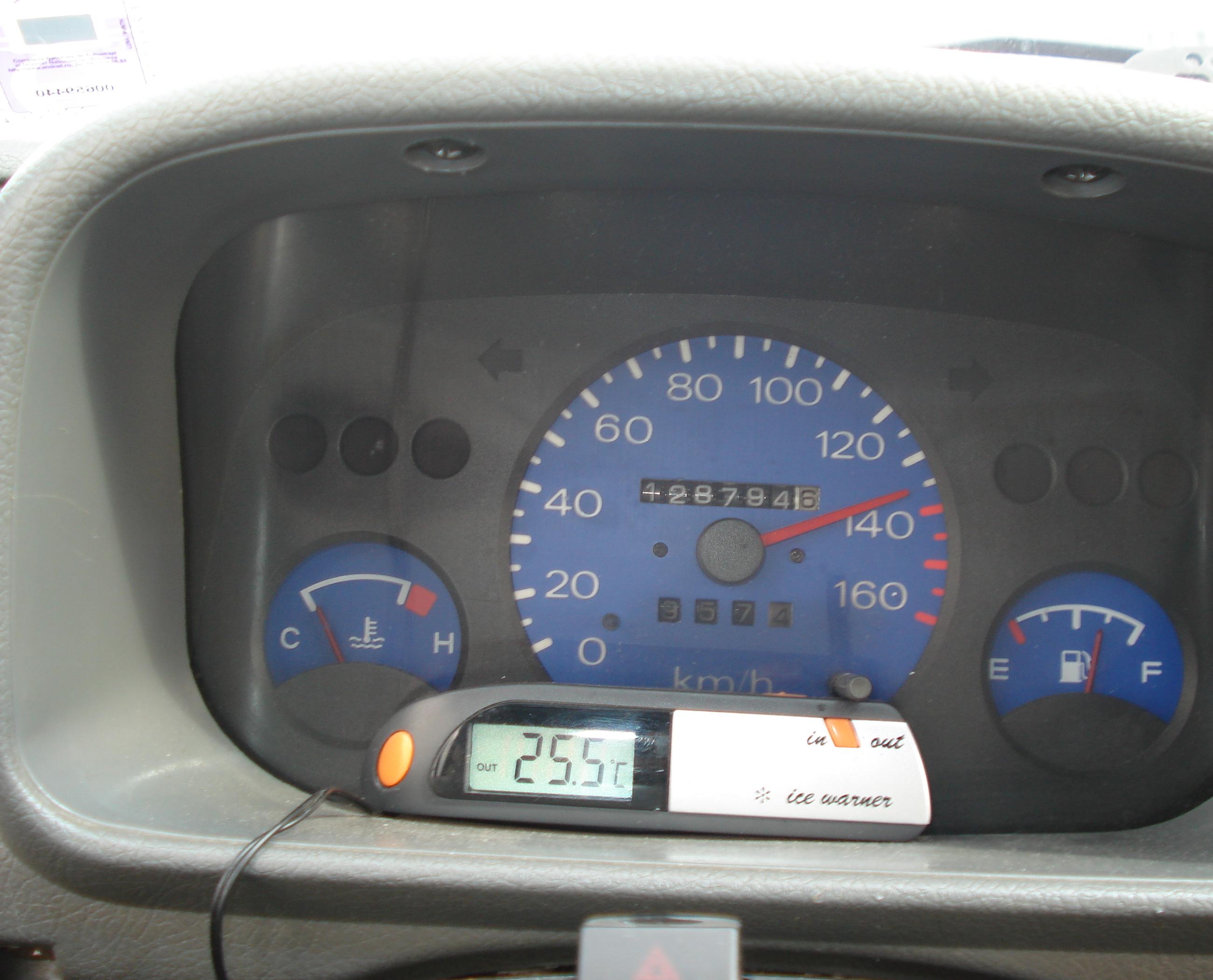

Am avut de curand probleme cu socul automat..respectiv cele doua furtunase care vin in stanga carburatorului erau reci..respectiv indicatorul de temperatura din bord la minim tot timpul.La o cercetare mai atenta am depistat galeria de admisie infundata partial in zona senzorilor.Remediu aplicat: Dat antigelul jos si spalata odata cu apa distilata instalatia.Am completat cu 2 litrii de otet cu apa ..lasat motorul sa functioneze circa 20 min.La golirea instalatiei am observat ca totusi a facut otetul ala ceva .Desii la prima golire a instalatiei antigelul era curat..a fost nevoie cam de 5 spalari pana a devenit din nou apa incolora.Am desfacut aproape toate furtunasele de pe galeria de admisie si curatat..bagat o sarma de cupru pe galerie pana unde s-a putut,plus schimbat unul din cei doi senzori de temperatura pe galeria de admisie.O operatiune similara a fost efectuata ulterior si la service cand am fost la reglat carburatorul.Problema socului rezolvata..a mai ramas indicatorul de temperatura din bord.Desii la service s-a decretat ca e absolut ok indicatia lui vreau sa fiu sigur pe chestia asta.Daca nu schimb galeria de admisie si termin balamucul. Deci in mers constant 70/h acul la temperatura sta undeva intre jumatate si minim.La mers in trafic se apropie de jumatate cu porniri din cand in cand al electroventilatorului.Nu trece sub nici o forma de jumatate. In schimb la viteze mai mari acul de temperatura coboara pana aproape de prima liniuta la minim. Vreau sa stiu si eu cum e normal sa indice la tico (euro 2-fara ac pornit) acel ac de temperatura.Din 3 masini..la nici una nu indica la fel.
Deabia a fost remediat de curand..as zice nu..asa face cand merg cu viteza..temperatura coboara..se raceste mai bien,cred.In mod normal sta intre jumatate si minim.
