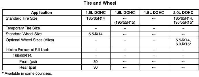

Diferenta intre 6J si 6,5J este de 1,27 cm care impartit la 2 ar fi cam 0,635cm (cu atit ar inainta cauciucul catre aripa).In realitate e mai mult pentru ca jantele din aliaj sant mai groase ,deci exista riscul sa ajunga cauciucul in aripa. -

Da are legatura motorul.Conform tabelului de mai jos iti trebuie jante de 6J 15 pentru caucicurile pe care le ai. -

Ce motor ai pe masina? -
