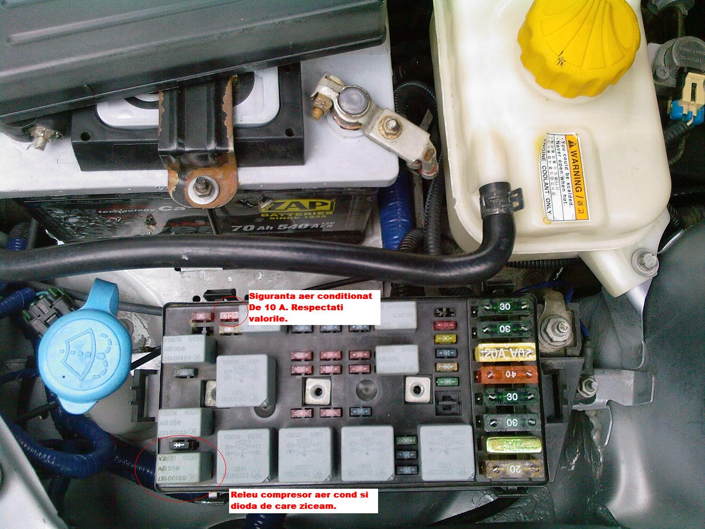

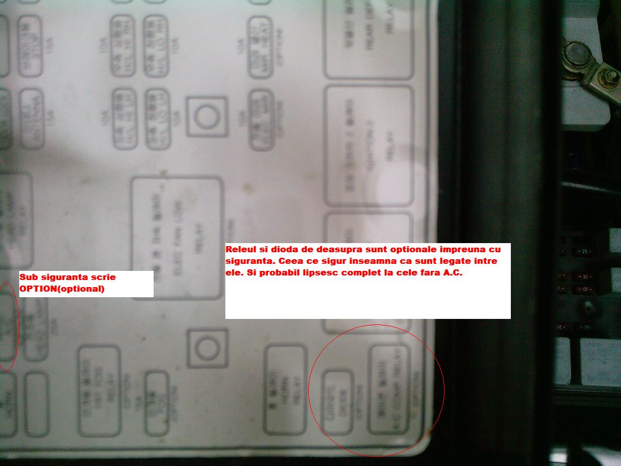

  10. Dioda se intercaleaza de obicei pe fir... daca o scot teoretic ar trebui sa intrerup circuitul. Ea doar nu da voie sa treaca intr-un sens deci fara ar trebui sigur sa fie intrerupt circuitul.

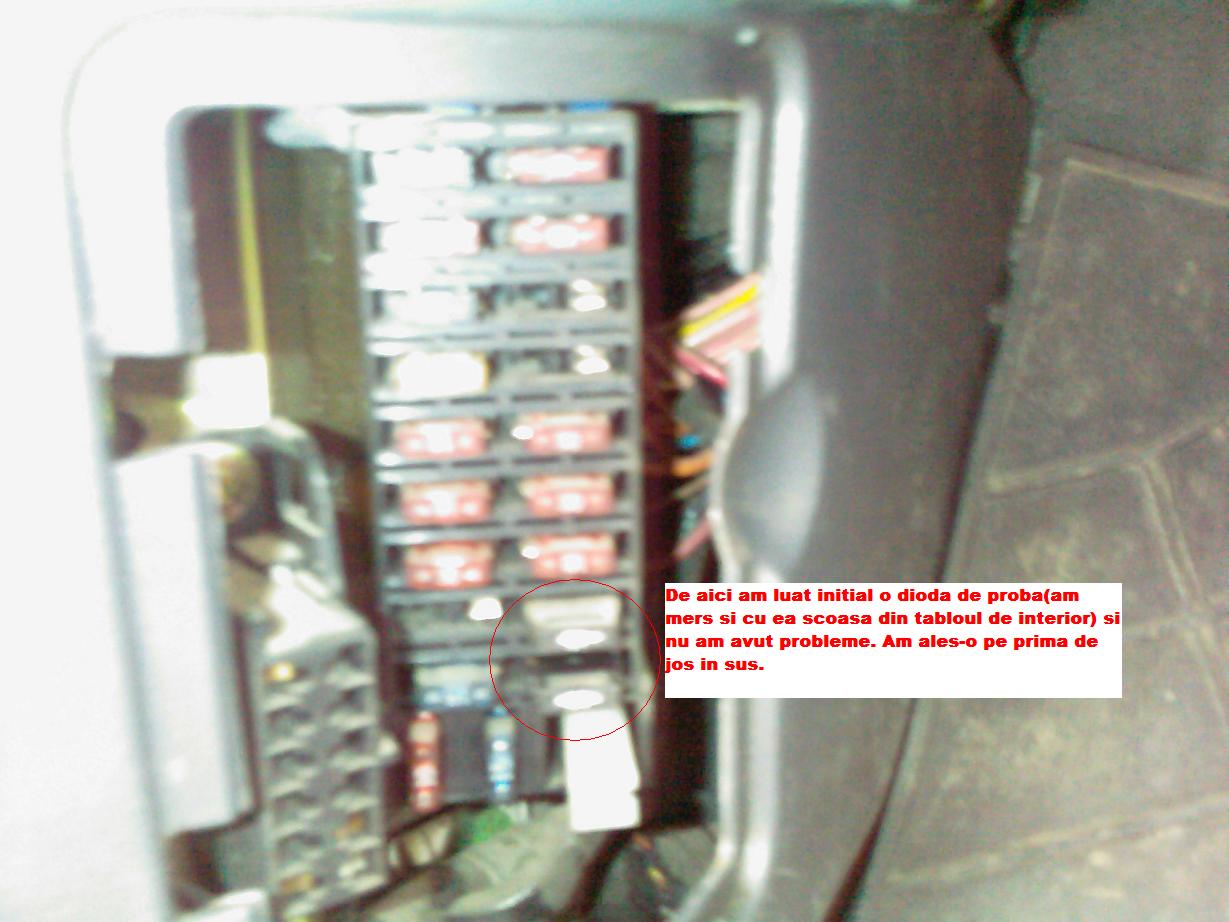

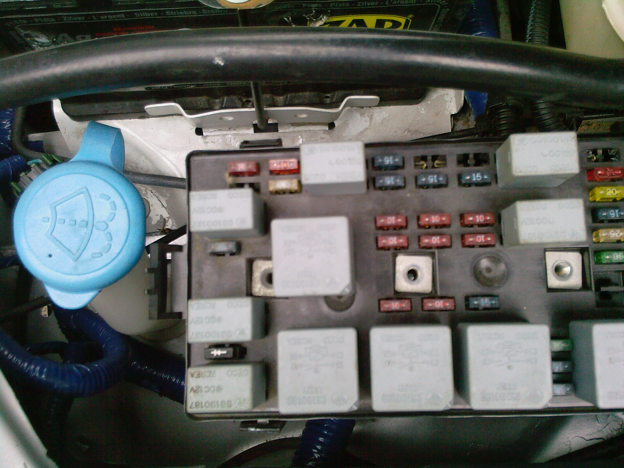

  16. Si totusi castiga cinveva ceva din asta?
  17. Am ceva cunostiinte de electronica si e o dioda, cum a zis si madkat. O sa fac o poza la tablou dar nu am acum un aparat si nici telefon mai profi.
