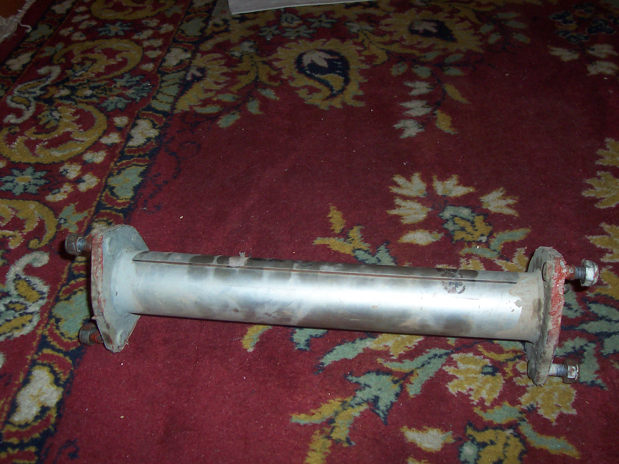

	Vand inlocuitor de catalizator pentru Leganza .Este piesa de origine intocmai dupa catalog . A fost montat pe masina fara nici un fel de modificare, vine perfect pe flansele esapamentului . Din cate stiu la Piesti costa in jur de 1 mil inlocuirea catalizatorului si nici nu stiu cat de bine iese . Mie mi-a scazut consumul cu 1 litru% si esapamentul are un sunte foarte placut dupa 3000 rpm. Eu l-am scos pentru ca voi lasa masina mamei si nu apreciaza sunetul de esapament "sportiv". Piesa este in stare perfecta si imi asum raspunderea pentu aeasta descriere. Daca piese nu este conforma descrierii si pozei voi rambursa cumparatorul fara alte intrebari. Pretul 50 RON tel 0788746627
