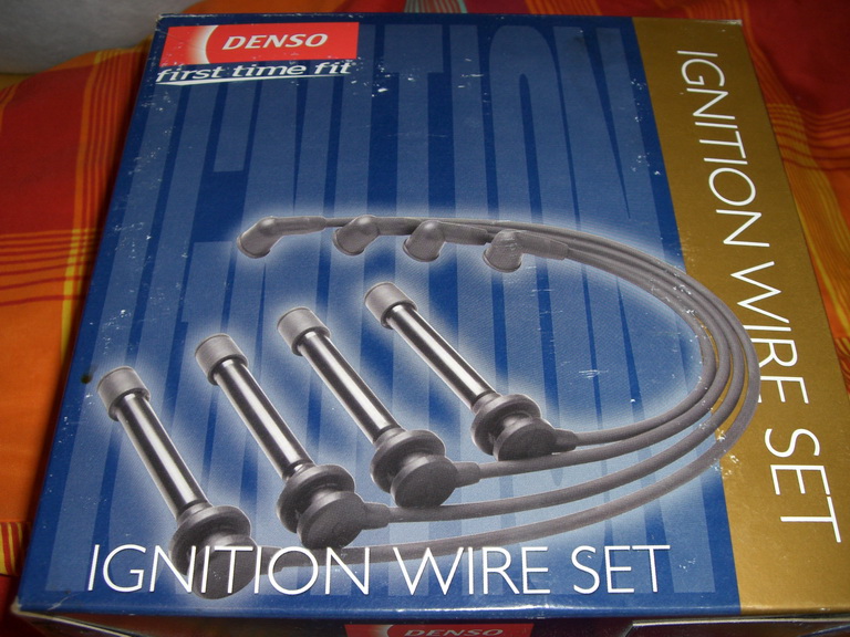

	Vand set fise bujii Denso 7mm made in USA (California). Le-am cumparat acum ceva timp si mi le-au trimis gresit, eu am cumparat pentru un swift gti dohc 16 v iar ei mi-au trimis varianta de 8v. Fisele sunt in stare de nou, in cutia originala Denso , impreuna cu intructiunile de folosire. Ele sunt pentru Suzuki 8v motoarele de 1,3 ; 1,6, insa cred ca se potrivesc si pe multe alte masini , (daewoo, opel). Pachetul contine 4 fise de bujii + o fisa centrala , toate sunt de 7 mm Class e Supression . Eticheta lipita pe pachet : " Ignition wire set ; Made in USA ; code 671-4215" Mai multe detalii probabil le gasiti pe net Denso fiind un producator de talie mondiala de elemente pentru sistemele de aprindere. Eu am platit pentru ele aproximativ 120 $ acum 2 luni. Pretul de vanzare 240 RON negociabil in limita bunului simt. Nu accept schimburi , doar cash. Va multumesc pentru interes. Date de contact: Numar de telefon: 0788746627 Adresa e-mail sau IM: rov9483@yahoo.com

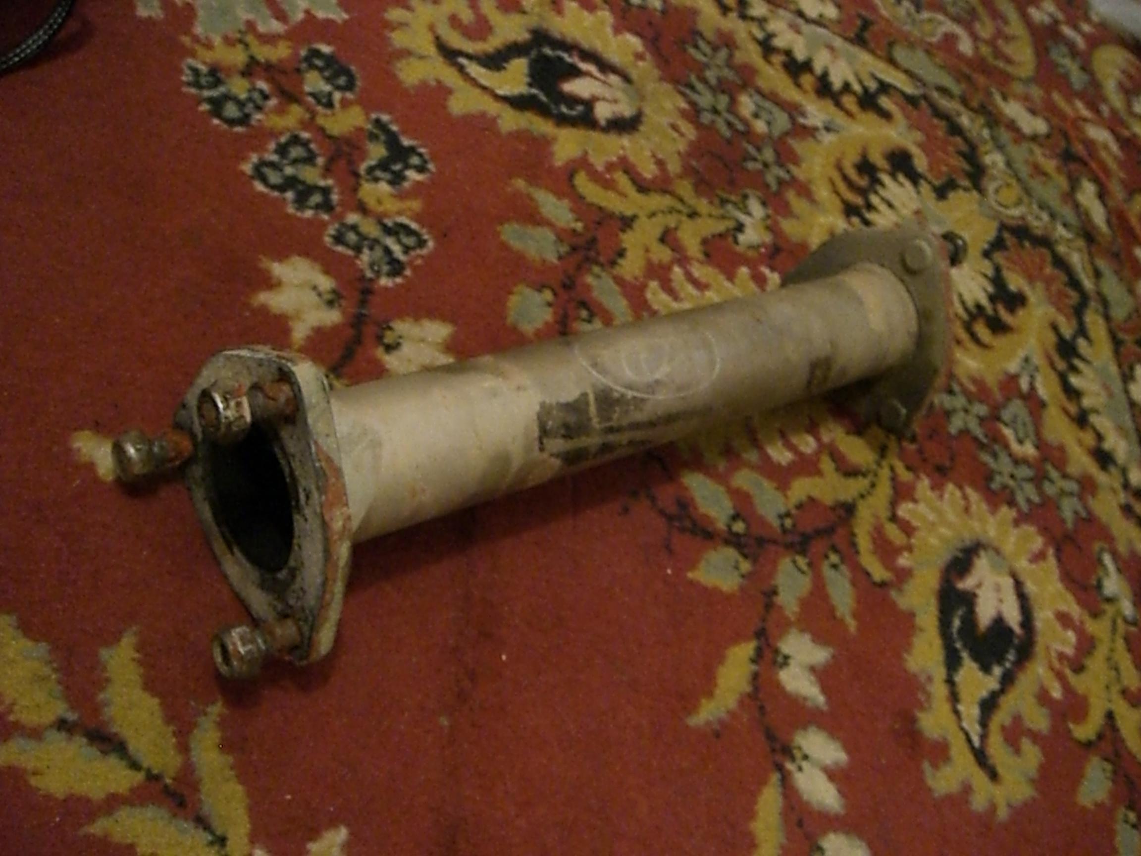

	Piesa este in perfecta stare, a fost montata timp de maxim 3 luni pe masina.Este piesa origina Daewoo luata dupa catalogul de piese de Leganza.Cat am avut-o montata am observat ca motorul merge mai bine la viteze mari si la demaraje, nu va imaginati ca e vr-un fel de chiptuning sau tubrbo, insa se observa ca motorul se simte mai bine. Deasemenea piesa respectiva se monteaaza fara nici un fel de modificari foarte usor. Am mai observat si o scadere a consumultui cu 0.5 pana la 1.2 l la drumuri lungi. Pretul este de 60 ROn Tel 0788746627
