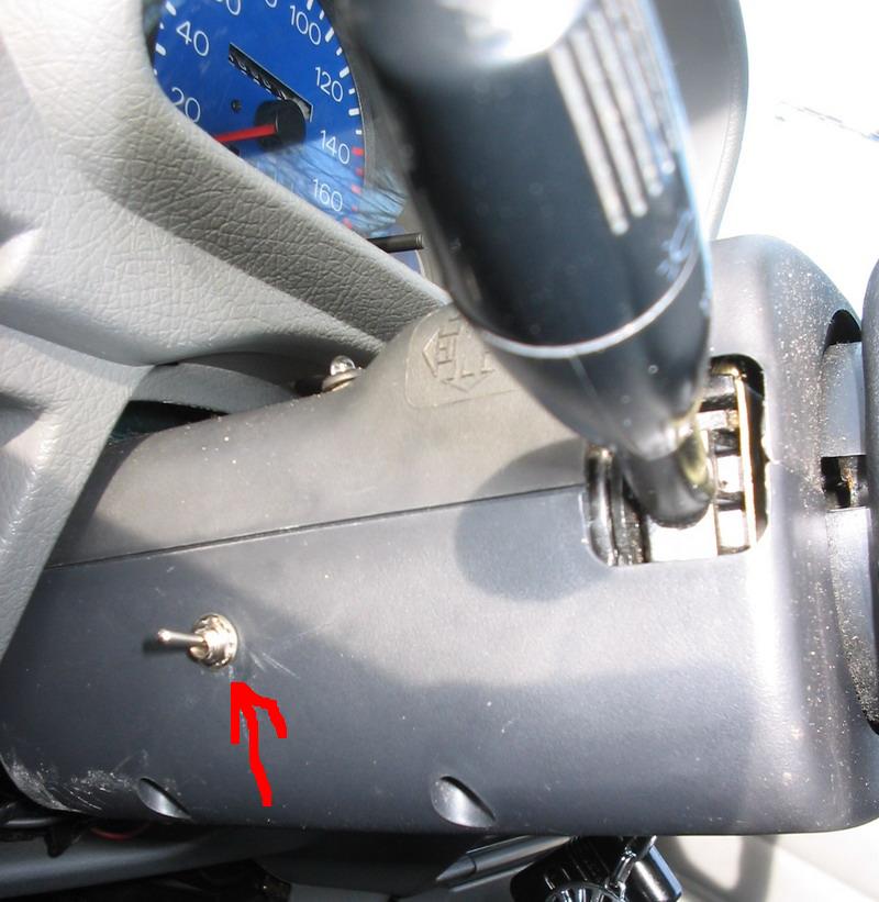

Am tras un fir direct de la baterie si totul e ok. Si am legat proiectoarele independent de lampa ceatal. Se poate inchide.

O poza cu el montat daca se poate si dimensiuniile lui Nu incape in locasul pentru monezi din partea stanga langa volan?
