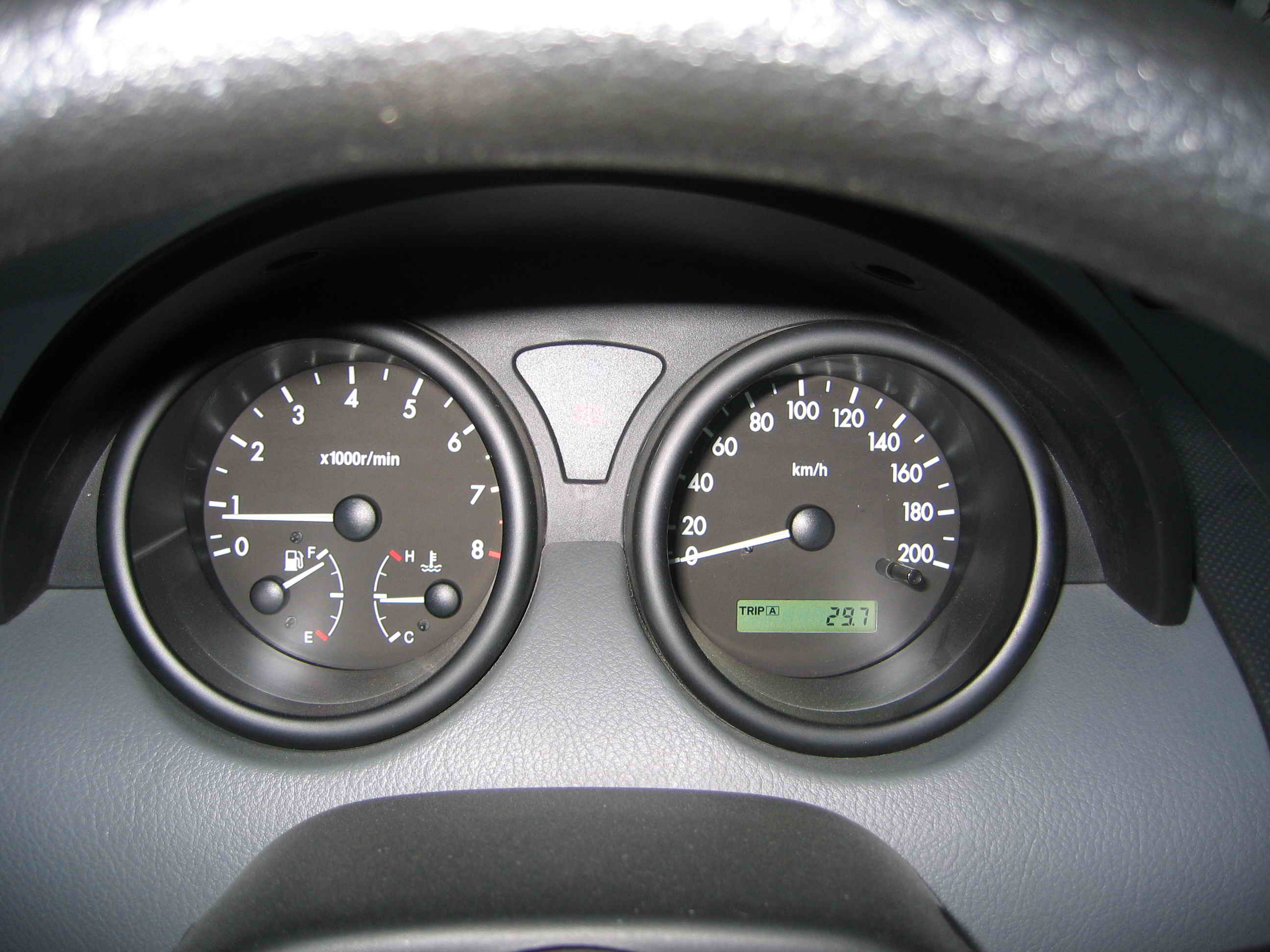

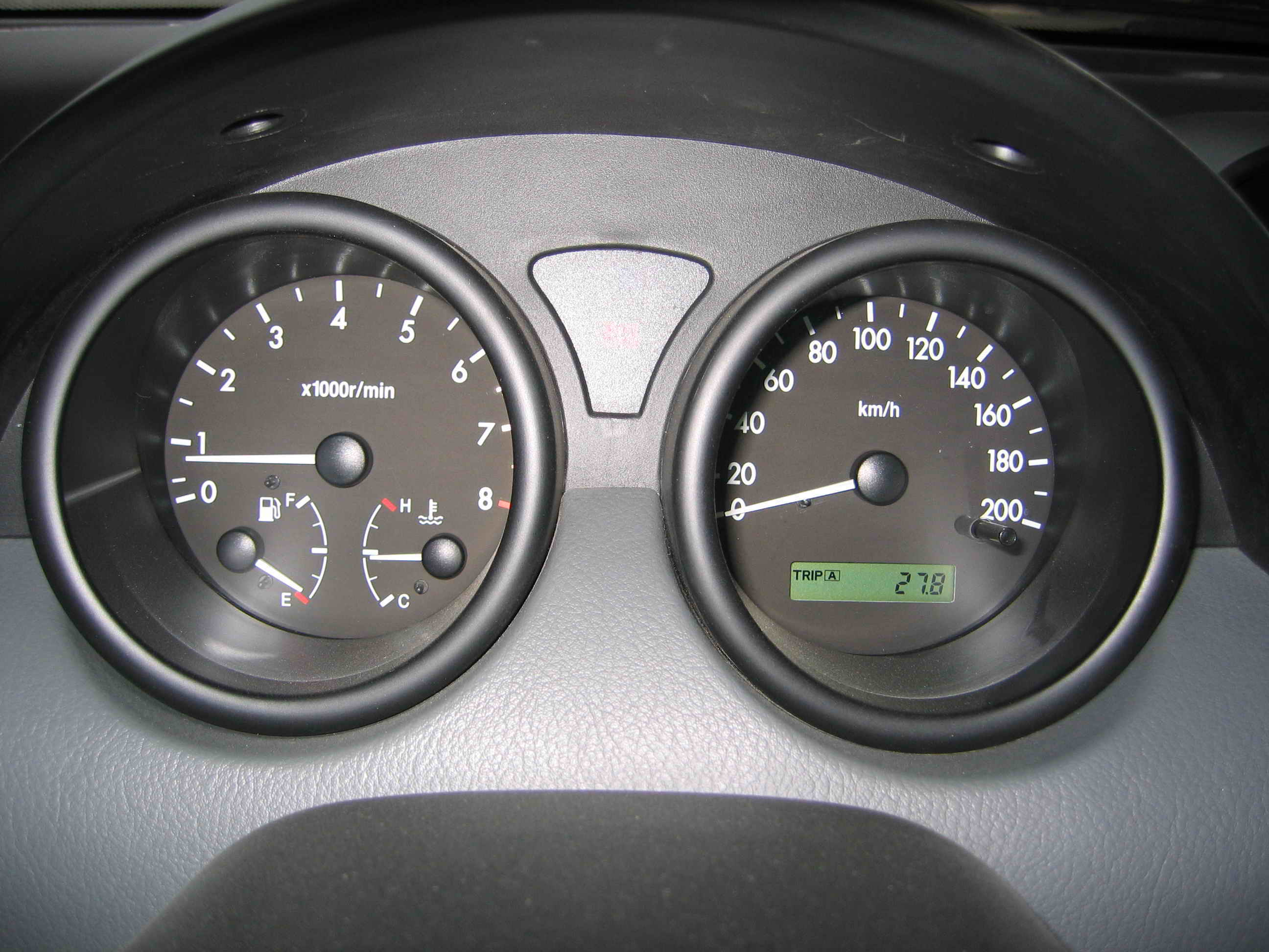

paul_marines Posted October 30, 2005 (edited) N-am observat daca indica sau nu full indicatorul. De obicei cand ii fac plinul indicatorul de benzina se duce un pic peste linia de sus, de maxim.Bun zic sunt 2 poibilitati: ori mi s-a spart pe undeva rezervorul ori acul nu mai indica bine... ... Β Schimba sonda litrometrica. Eu sunt deja programat peste putin timp sa o schimb. Am atasat poze inainte si dupa alimentare full cu 35 L. Pompa s-a declansat pe la 32 si am mai indesat inca 3. Am dat fuguta la dealer care a retinut comanda de inlocuire a sondei. Pe tester acul a raspuns perfect. Despre cum este gradat si indicatorul de gasolina vezi anunt 470 Edited October 30, 2005 by safari hunter Share this post Link to post
MCojo Posted October 31, 2005 (edited) Parca vad in pozele de mai sus comportarea indicatorului meu de benzina...In cele din urma s-a potolit dupa ce am facut mai multe plinuri de benzina cu Lukoil in drumurile mele in concediu prin tara. La intoarcere in c-ta am alimentat cu Petrom 99+ si senzorul indica cum trebuie fara nici o problema. Las problema avuta pe seama benzinei deocamdata, avand in vedere ca mai toate statiile din c-ta se alimenteaza de la petromidia si poate a fost un lot mai prost.. Nu mai infig deocamdata sa schimb sonda atata timp cat problema nu e clara si acum merge fara probleme, concluzia mea fiind pana acum benzina, lucru care te sfatuiesc sa-l faci si tu...mai ales ca nu sunt singurul care a mai patit-o cu acul indicator. Edited October 31, 2005 by MCojo Share this post Link to post
