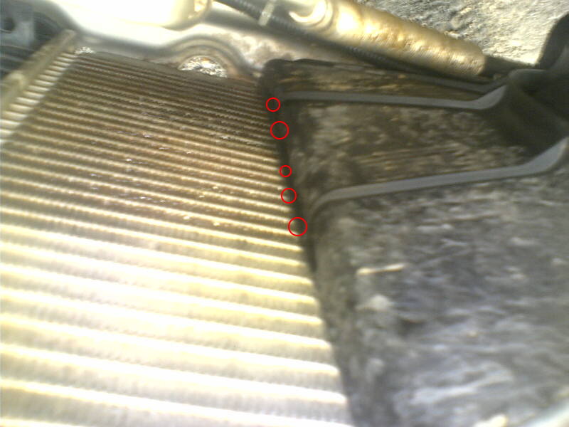

perfidus Posted March 30, 2008 Ai putea sa pui te rog o poza cu locul unde s-a fisurat radiatorul prin frecare? Sa vedem daca e o chestie ce se putea evita. Share this post Link to post
DevBreak Posted March 31, 2008 Putea fi evitata situatia daca se puneau toate distantierele am atasat si imaginea cu locurile unde este fisurat Share this post Link to post
Dj_Dark Posted March 31, 2008 (edited) Supertreaba. De, economia asta ca sa nu i zic nestiinta totusi. Probabil ca a fost descentrat rau ventilatorul sau nu a fost strans bine Edited March 31, 2008 by Dj_Dark Share this post Link to post
DevBreak Posted March 31, 2008 Pai sus are o mica distanta fata de radiator insa jos nu mai are acea distanta Share this post Link to post
perfidus Posted March 31, 2008 Stupid. Trimite problema si la reprezentatul GM, nu strica sa stie si ei. Puteai sa-ti bulesti motorul la 3 zile dupa iesirea din garantie si ei puteau sa zica doar un simplu "se mai intampla". Share this post Link to post

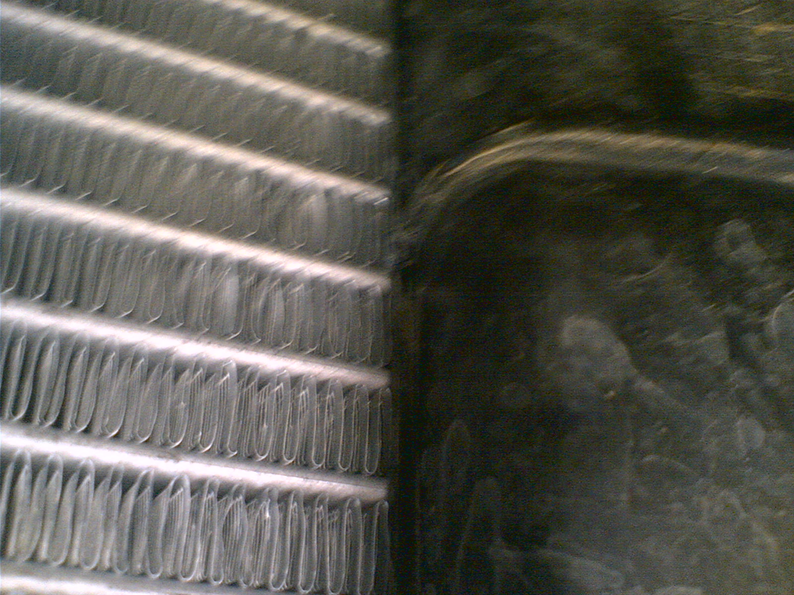

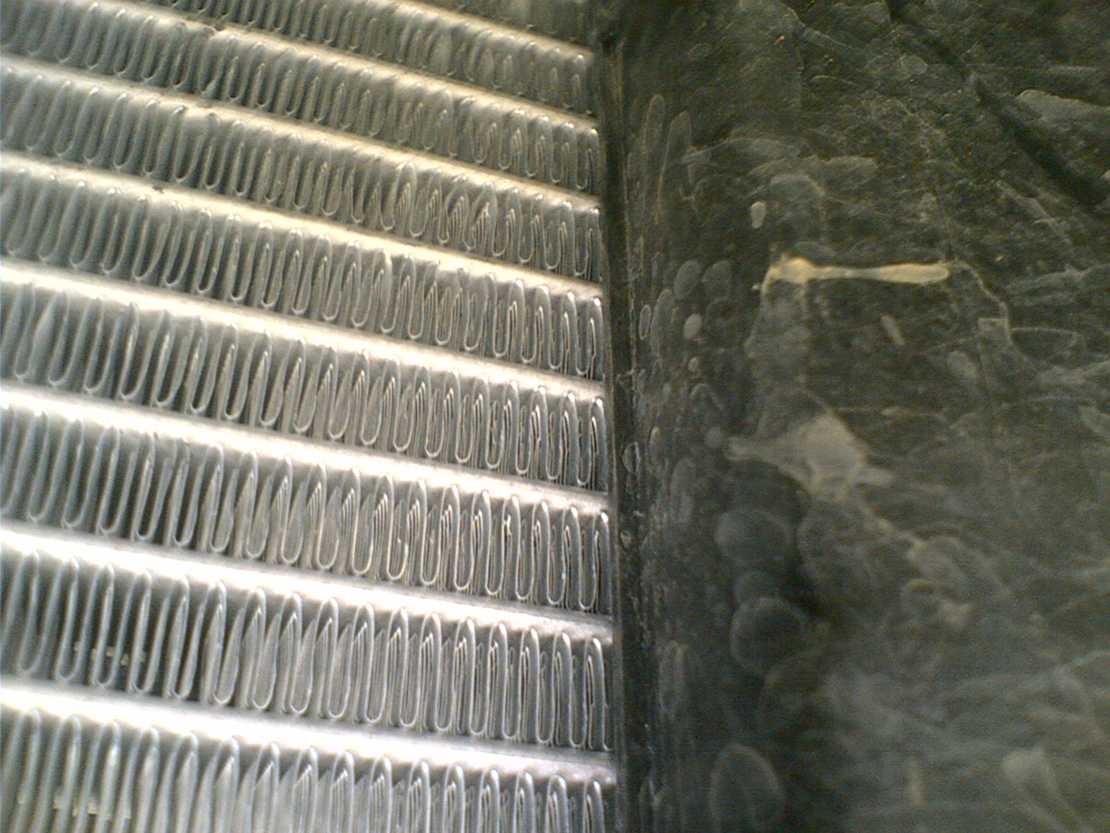

DevBreak Posted April 2, 2008 (edited) Am descris situatia aici dupa schimbarea pe garantie aradiatorului, termocupla freaca in continuare de noul radiator. dovata este un pozele atasate la acest topic. Edited April 2, 2008 by DevBreak Share this post Link to post
Lucian M Posted April 2, 2008 Man, clare pozele- nici nu ma dor ochii. On-topic: fa galagie si daca nici asa nu se rezolva, apeleaza la OPC. Share this post Link to post
DevBreak Posted April 2, 2008 (edited) pozele sunt facute cu telefonul. revin cu poze facute cu aparat... asta deseara cand ajung acasa. P.S. Poate cineva (posesor de aveo) sa faca niste poze la imbinarea dintre termocupla si radiator? "Poate asa <<face toate>>" Edited April 2, 2008 by DevBreak Share this post Link to post
