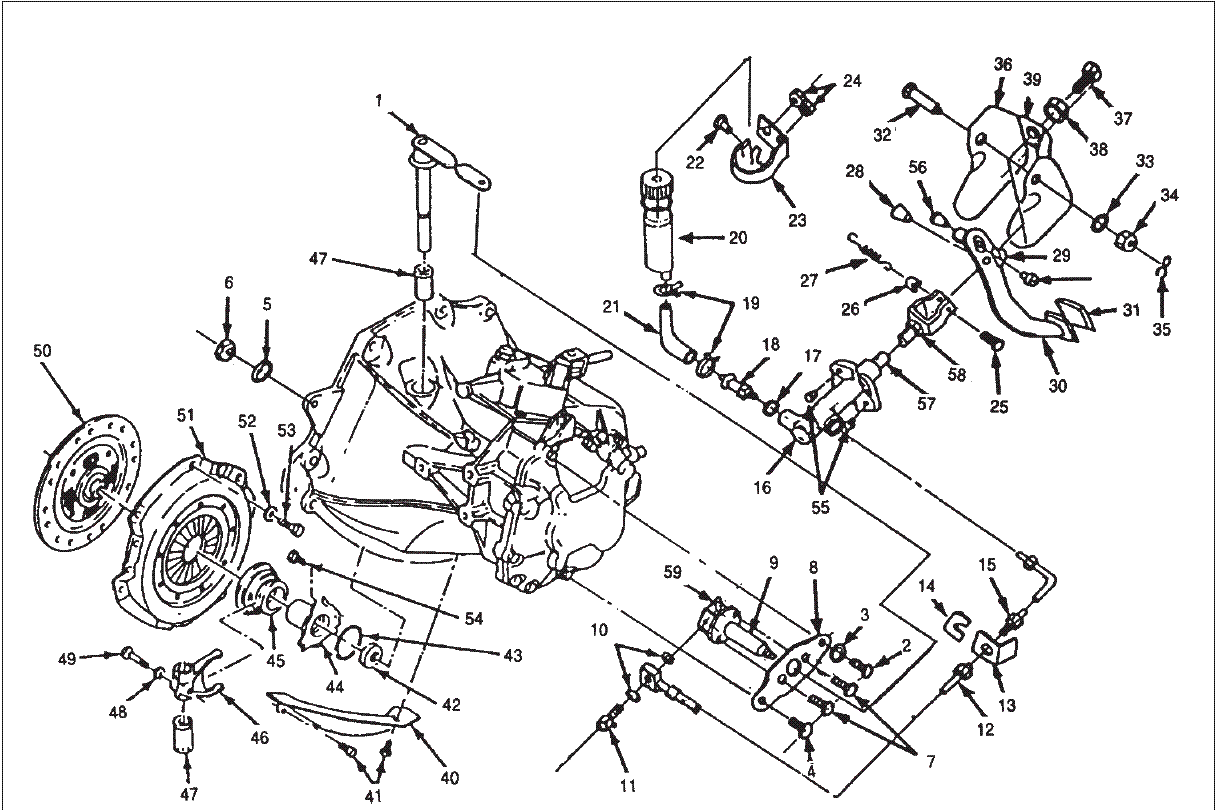

Ovi (si nu numai),unde e situat mai exact acel surub pt aerisire ca sa schimb lichidul de ambreiaj?Cumva trebuie sa ridic putin rezervotrul lichidului de racire ca sa am acces la el ?Ce lichid de ambreiaj recomanzi(ca firma)?
Nu, e localizat chiar in fata, si la Cielo si la Espero. Mai exact, intre radiator si motor, un pic in partea dreapta, foarte vizibil de deasupra, e surubul de aerisire (de obicei, acoperit cu o caciulita de cauciuc).
Piesa 59 din schema.
Ok,am inteles...dar care lichid e cel mai recomandat? (parca Shell zicea cineva pe forum)
Orice DOT4 de marca buna.Cel mai bun OMV DOT 5.1.
