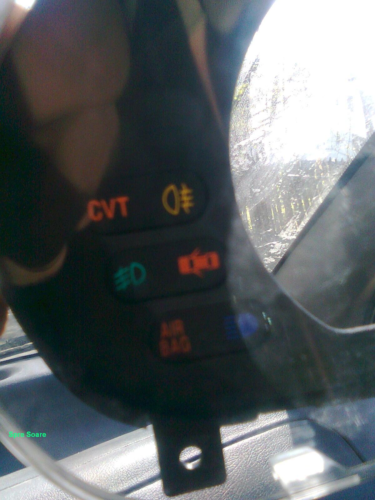

IATA CUM STA TREABA
Se desface finitia de pe stilp din stinga de la parbriz ,acolose vor gasi doua fire unul alb si unul portocaliu de la plafoniera,dupa care se desface bordul.
In spatele vitezometrului ,in partea stingase va scoate mufa si se va comuta un fir alb respectiv pozitia A 6(este al patrulea fir de la stinga la dreapta)
La pinii mufei, acest fir se leaga in paralel cu cel albde la plafoniera si se baga becul in bord la pozitia potrivita
PS--------
MATERIALE NECESARE
-UN BEC BORD DE LA MAGAZINELE DE PIESE DAEWOO
-30 CM CABLU
-20MIN RABDARE-PLUS DOUA TREI BERI CA SA FIE RABDAREA MAI SCURTA

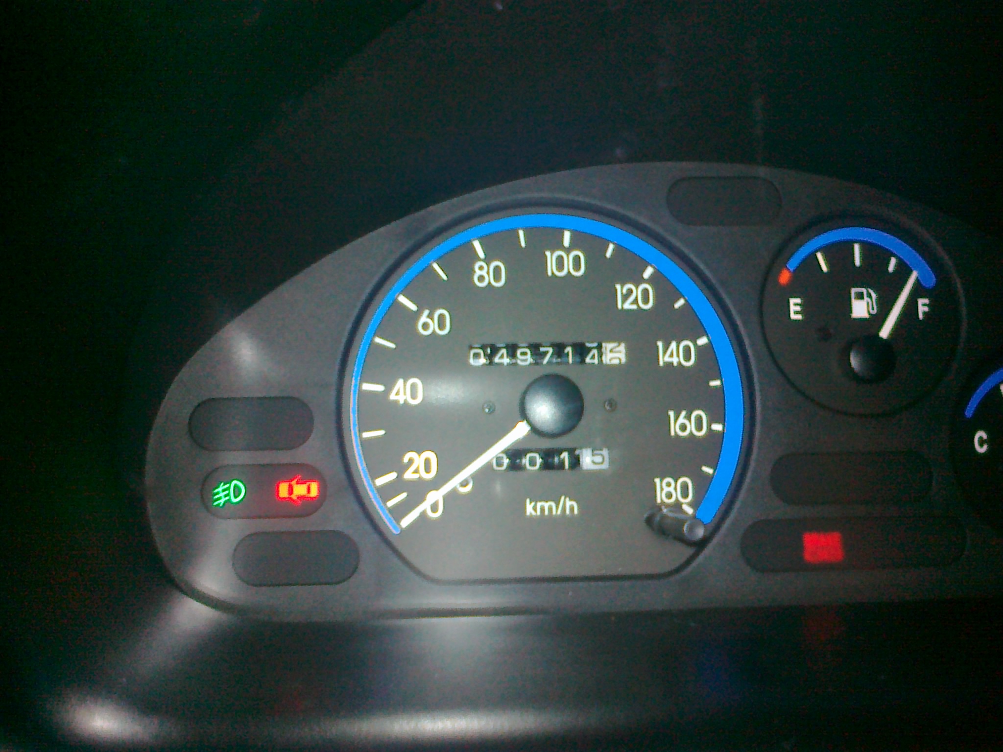

Salutare tuturor!
Am activat si eu martorul "usi deschise" dupa instructiunile de pe aici.
Treaba este foarte simpla daca cunostinte minime in electrica/electronica.

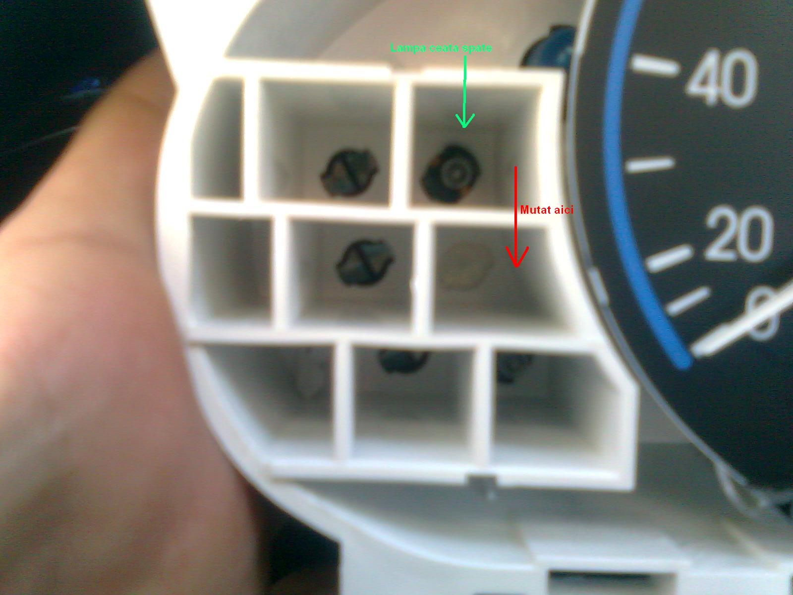

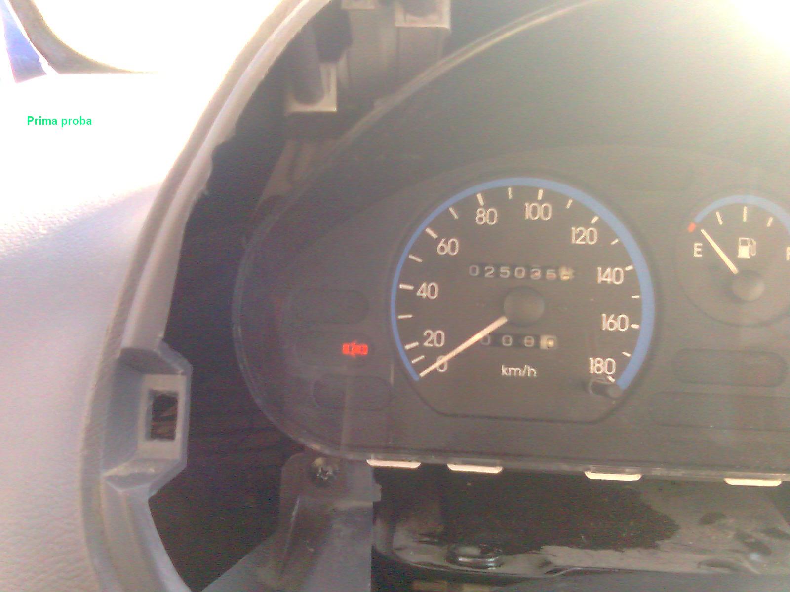

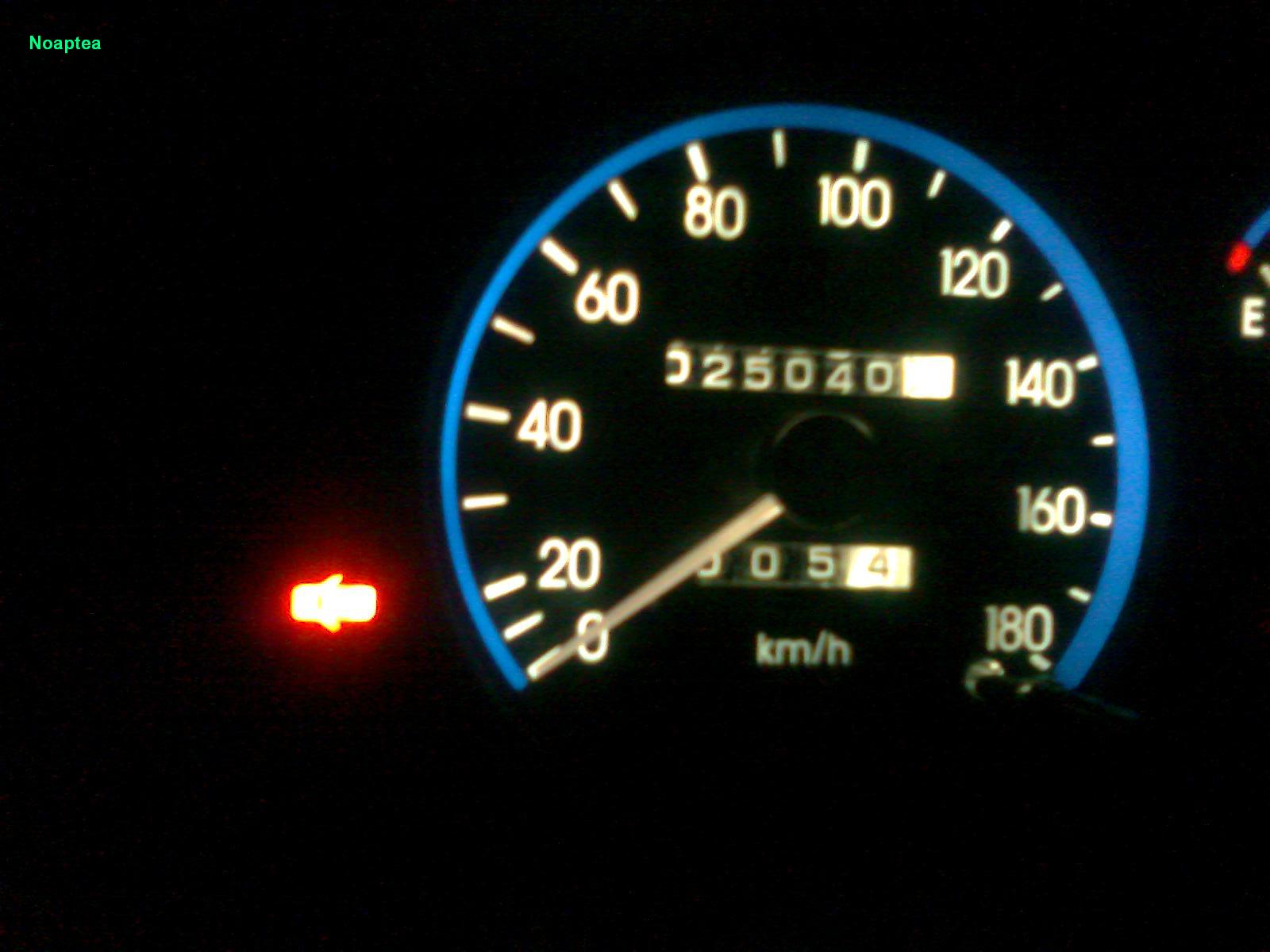

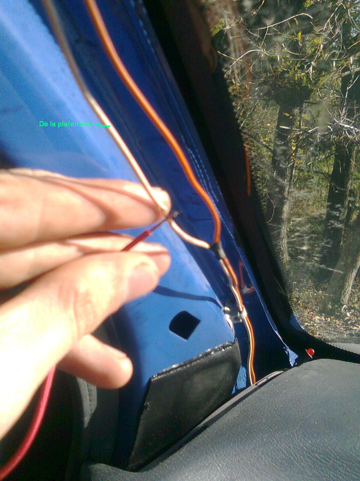

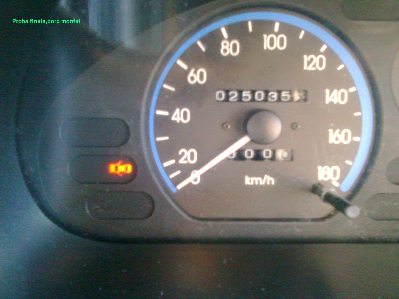

La matizul meu E/AC din 2007 nu era bec in locasul respectiv ,asa ca l-am mutat pe cel de la lampa ceata spate(pana cumpar alt bec).
Cu un fire de aprox 30 cm am conectat pinul 6 de la mufa de langa vitezometru cu firul maro care vinde de la plafoniera.
Pun si cateva poze .

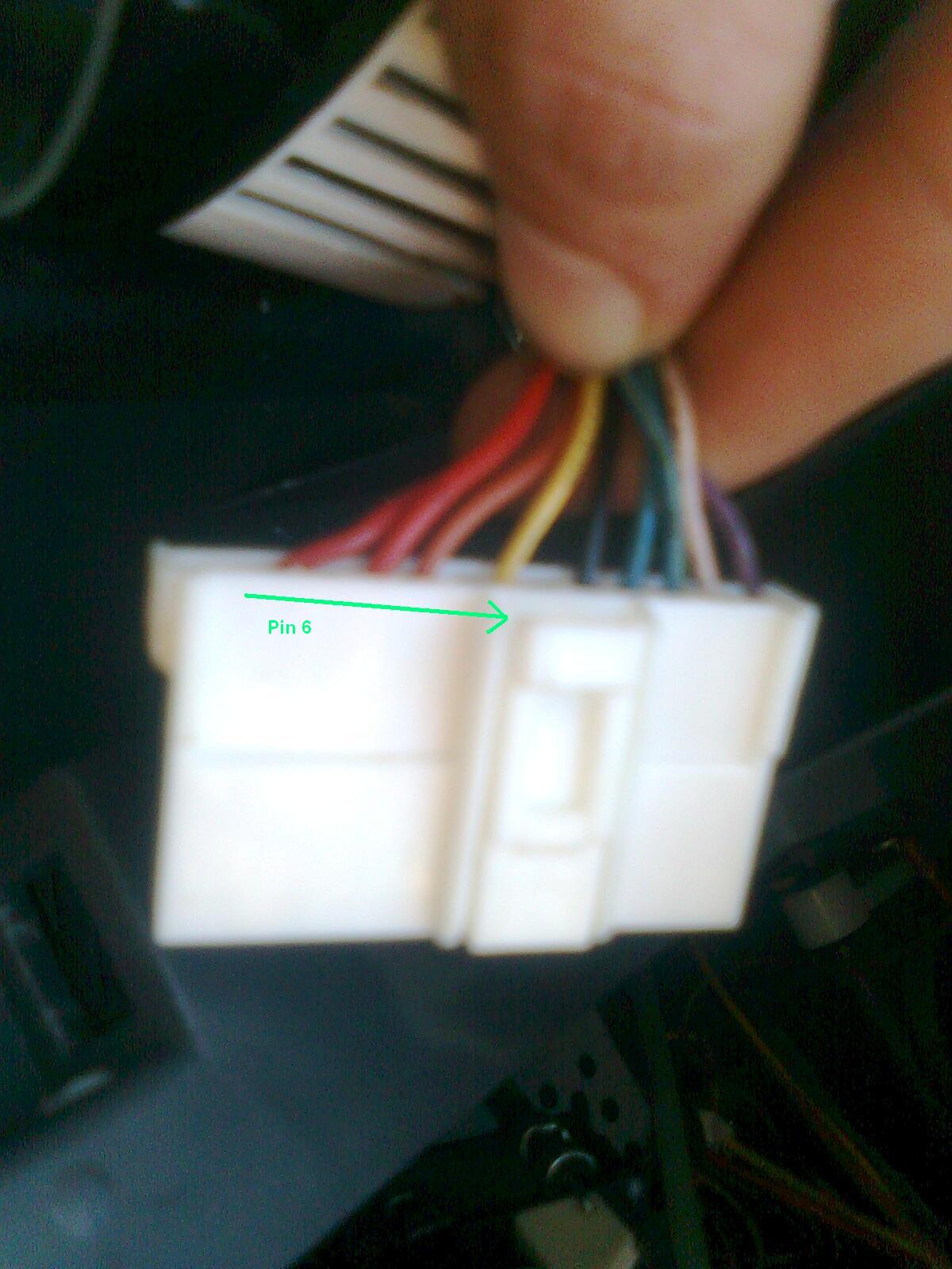

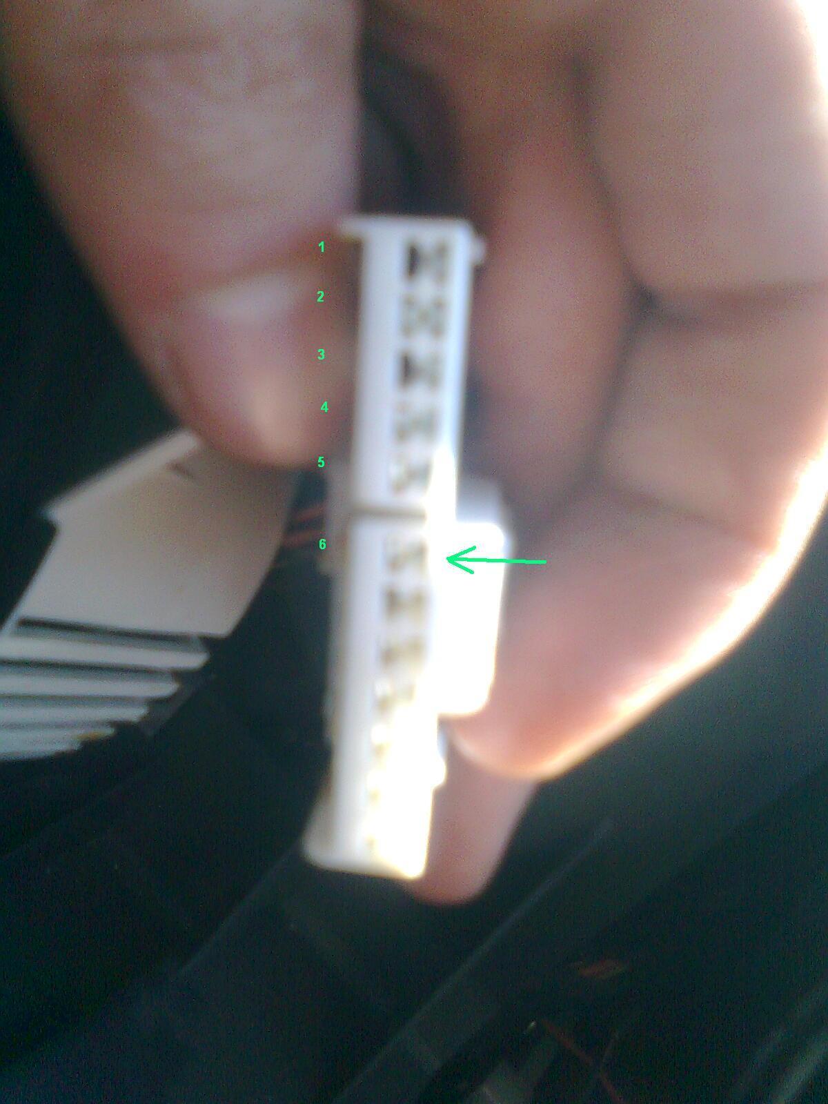

Azi am incercat si eu sa activez martorul pentru usi deschise. Fara succes insa. Mufa de la mine din bord nu are pinul 6. Si atunci cum sa ma leg eu acolo daca nu am de ce sa ma leg? Atasez o poza cu ce am gasit acolo... Nu-mi trece prin cap decat sa caut la dezmembrari aceasta mufa si sa scot de acolo un papuc... Dar sansele sa-mi vanda cineva aceasta mufa cred ca sunt foarte mici...

... Mufa de la mine din bord nu are pinul 6...
nu se poate sa nu aiba; toate matizurile euro 2 si 3 o au...
daca intorci mufa cu ploterii in jos si numeri a sasea gaura de la stg. la dr. o sa-l gasesti...
Share on other sites
Hmm, eu vad ca ai firul, e cel alb de dupa "cheia" mufei. Oricum nu va mai chinuiti sa innaditi firele. Eu am cumparat de la un magazin de electronice 1 m de cablu, varnish termocontractant si minunatie de papucei in miniatura, exact de dimensiunea lamelelor de contact de pe mufa unde trebuie facuta conexiunea. Am fixat papucei la ambele capete ale firului si i-am izolat cu varnish termocontractant. La capatul dinspre ceasuri, am infipt capatul de cablu cu papuc tata direct in spatiul in care sta fixat si firul alb de la indicatorul de usi deschise ( sis-a potrivit perfect) iar in partea cealalta am sectionat unul dintre firele care vin de la plafoniera si am facut conexiunile tot cu papucei, a iesit super :D .
Aha, deci eu numaram din capatul celalalt... Ok, mersi de sfaturi... Acum ma duc la masina si il leg... Va spun mai tarziu ce am obtinut... :)
