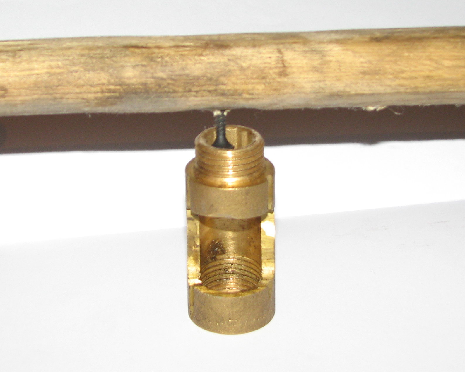

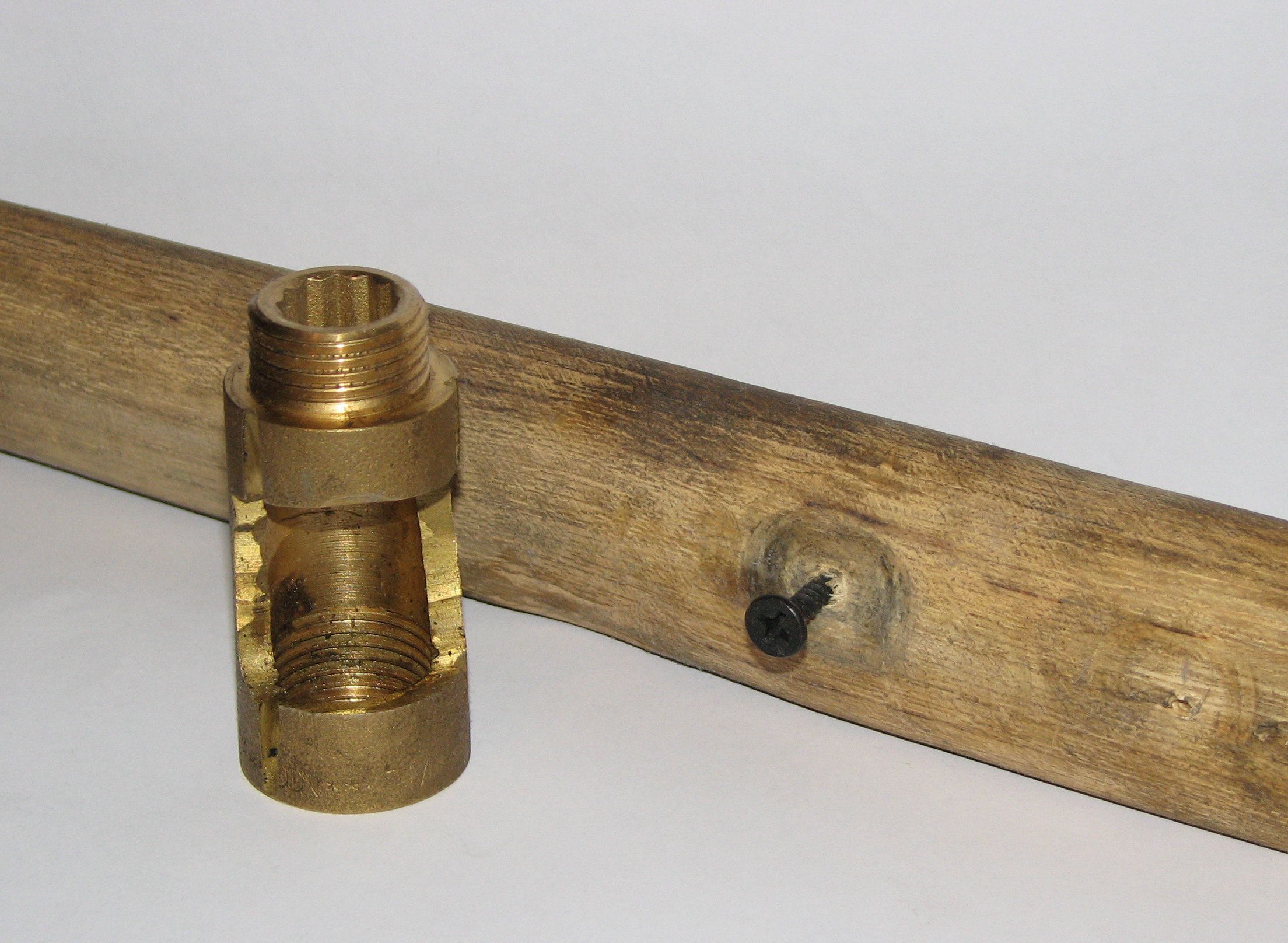

ROV Posted September 26, 2008 ))) @salex - ingenios...de la ce magazin de instalatii sanitare este piesa? mi-ar fi foarte usor cu asa ceva..mai ales daca o gasesc usor ca de modificat o rezolva..e pe diametru talerelor? Share this post Link to post
Salex Posted September 26, 2008 Beyyy, nu rideti ca va percep acusi copyrightul . Dracia aia e de 1/2 toli, se potriveste perfect pentru ce ai nevoie (taler, diametru exterior, etc) si o poti lua din orice magazin de articole sanitare. Este o prelungire de 50mm insa poate fi si mai lunga. Poti folosi si o teava de 1/2 toli. Eu am luat-o din bronz pentru ca se prelucreaza mai usor. Si-a facut treaba cu brio De mentionat ca la supapele de evacuare am bagat sub chiulasa o bucata de scindura, mai exact am bagat-o in spatiul cilindric din in care se gasesc si cele 4 supape. Ca sa nu deteriorezi noile simeringuri de supapa, ar fi bine sa iti faci rost de un tub metalic (poate sa fi si din plastic tare) cu un diametru interior egal cu diametrul partii metalice al simeringului. O sa iti dai seama despre ce vb. cind ajungi la etapa asta. Rectificarea chiulasei fa-o la un strungar priceput, sa nu ai probleme de orizontalitate. Verifica inainte cit poti lua din chiulasa, sa nu ajungi in situatia in care supapele iti ating pistonul la PMS , mai ales daca s-a mai luat vreodata din chiulasa. Share this post Link to post
