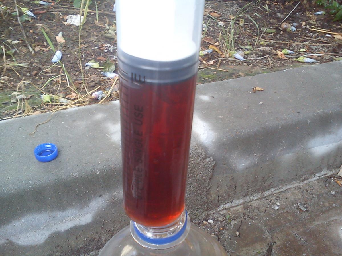

Am schimbat si eu la cielo acum ceva vreme uleiul de servo, desi nu era chiar atat de murdar (ba chiar mi s-a parut curat, am atasat o poza). Am facut-o prin goliri succesive a borcanului de servo, cu seringa, dupa ce viram de cateva ori maxim. Dupa schimb, servodirectia este mai usoara, iar cand virez maxim, acel fasait specific pompei apare mai rar si este mai silentios. Desi se spune ca nu trebuie neaparat schimbat uleiul, nu cred ca la 2-3 ani strica sa dati 20-30 ron pe un bidon de ulei pentru a va asigura ca totul e ok. Cu timpul, orice ulei isi pierde proprietatile.
Mie totusi, cea mai buna varianta de schimbare a uleiului mi se pare cea pe care am facut-o la masina personala, un Ford Focus 1. Este bine sa te ajute un prieten stand cu ochii pe bidon, care te va anunta cand sa opresti motorul.
1. Scoti tot uleiul din bidonas cu seringa
2. Scoti furtunul de retur si astupi gaura corespunzatoare din bidonas. Furtunul de retur se pune intr-o sticla.
3. Umpli bidonul cu ulei nou si pornesti masina, eventual virand putin. In cateva secunde, instalatia se goleste. Repeti operatiunea asta in functie de cat ulei ai.
4. Se monteaza returul, se umple bidonul, se porneste masina, se executa cateva viraje maxim, dupa care se completeaza.
5. Pentru o curatare si mai buna, scoti din nou uleiul din bidon cu seringa si pui iar.
