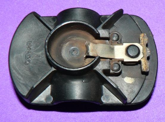

Sa nu cumva sa pui altceva in afara de Delcou original Mando (420Lei) sau original GM (570Lei).
Eu am schimbat pe garantie doua delcouri no-name (in jur de 200-300lei fiecare+montajul) (care s-au defectat in decurs de un an) si apoi am pus original.
Profit să vă spun, chiar dacă nu e la subiect: mai mult chiar, să nu schimbați capacul distribuitorului de scântei Mando cu unul Dac. Într-o zi ploioasă nu a pornit Matizu nici cu metanii. Am crezut că are condens în capac. L-am demontat și am găsit lama metalică a rotorului tăiată în urma frecării pe capac. Este clar că nu se potrivesc mecanic.
