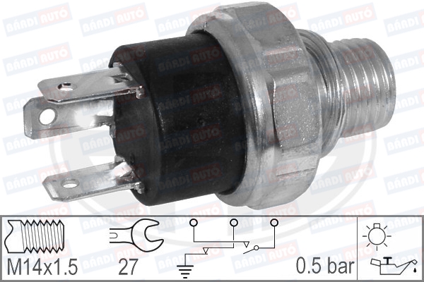

Cu trei pini. Nu se opreste nici de-i scot fisa centrala.  <img src= )">

Da , pai sa tii ca am facut asa , am desfacut sonda, am incercat sa o umplu cu Poxilina dar sa stii ca nu tine, tot iese uleiul. Mufa este cu 3 pini.
Pana la urma pe mine ma intereseaza ce fel de senzor se potriveste la filet, ca sa pot astupa gaura, nu tin neaparat sa fie compatibil la pini ci doar sa pot merge cu masina fara sa am scurgeri de ulei.
Sau, pur si simplu un surub scurt pe acelasi filet, plus saiba cupru/aluminiu, desigur.

Daca nu tine cu poxilina e ciudat; as incerca si cu solutie tip epoxy (amestec din 2 tuburi) de la Bison de ex. Surubul e sfant, numai sa nimeresti pasul filetului.
Prezoane, suruburile rotilor au acel filet, M14x1.5 nu?
Banda teflon pe el si ... cam atit, tras usor la cheie
