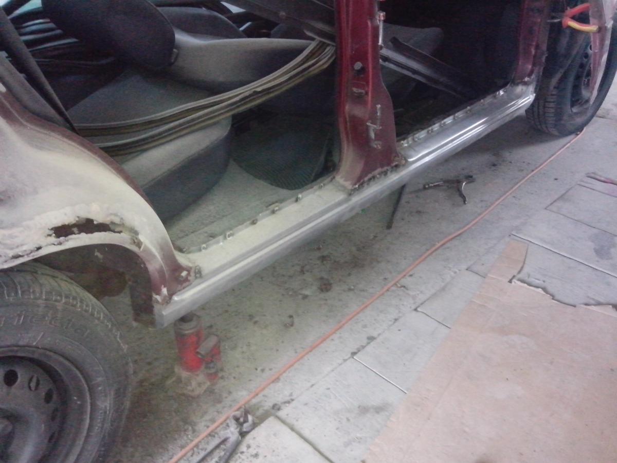

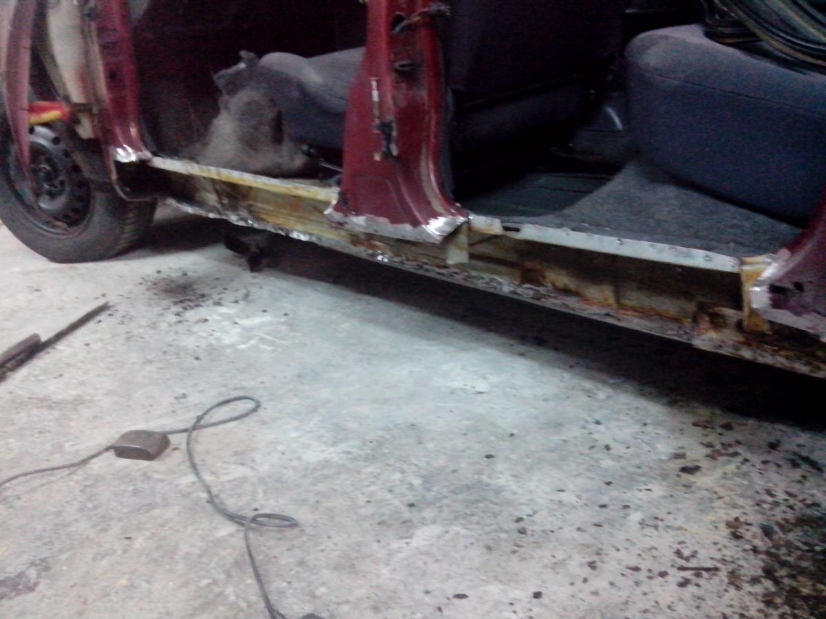

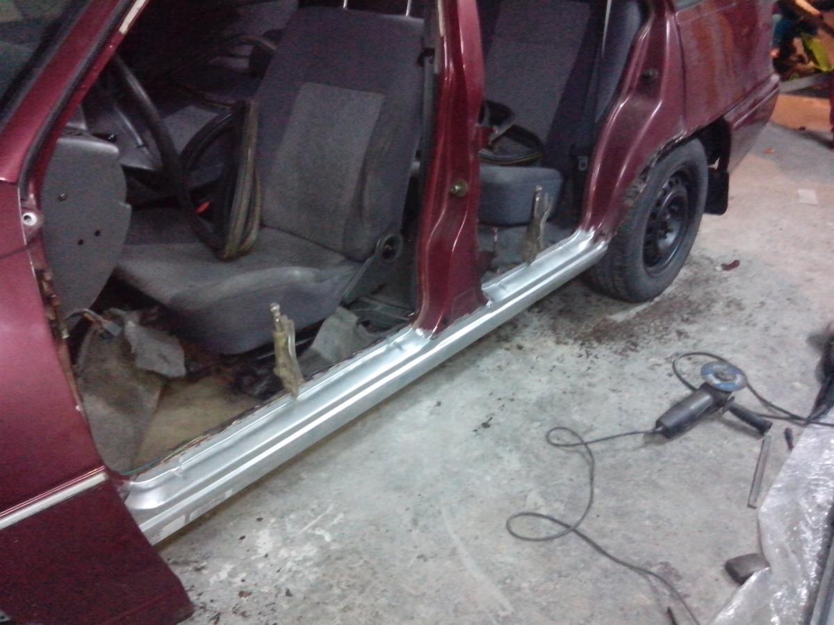

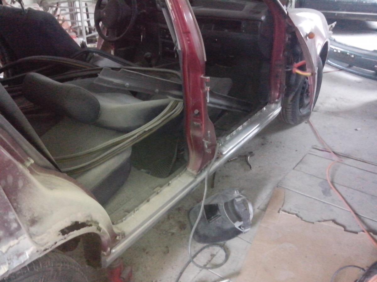

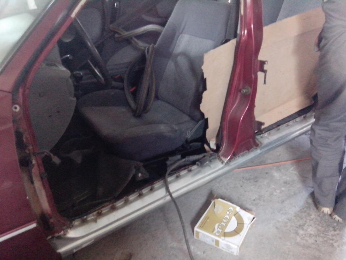

Sper sa nu mai am nici eu probleme cu rugina dupa aceasta operatiune.. mai postez cateva poze din timpul lucrarii :

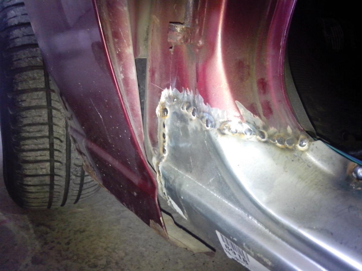

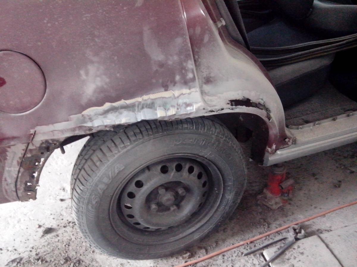

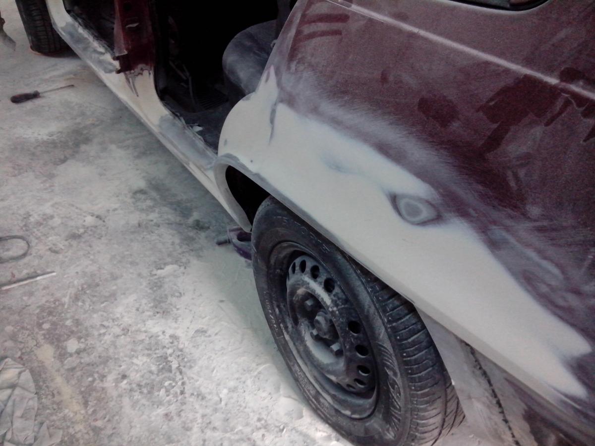

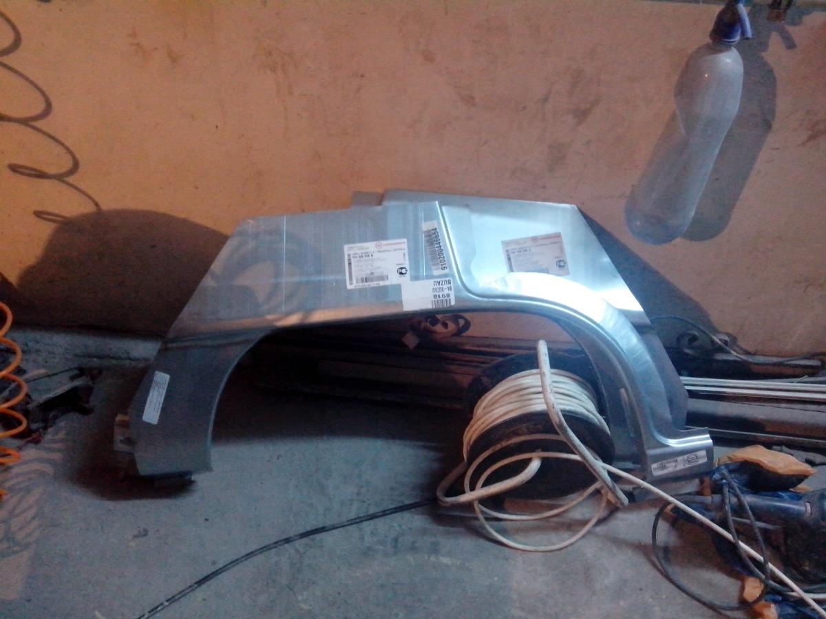

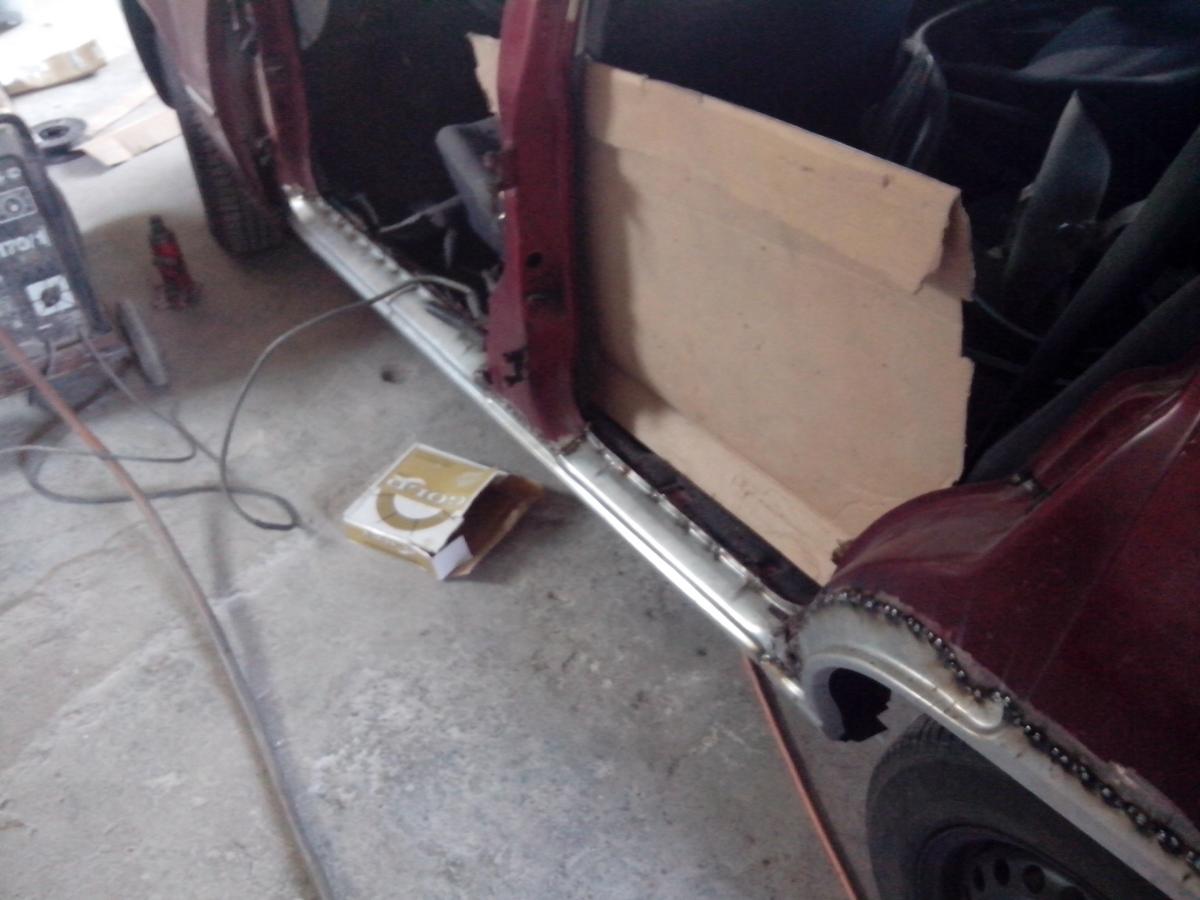

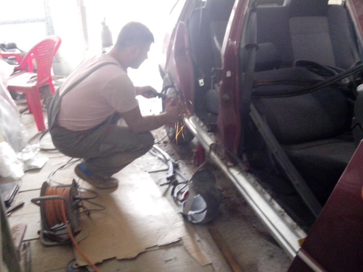

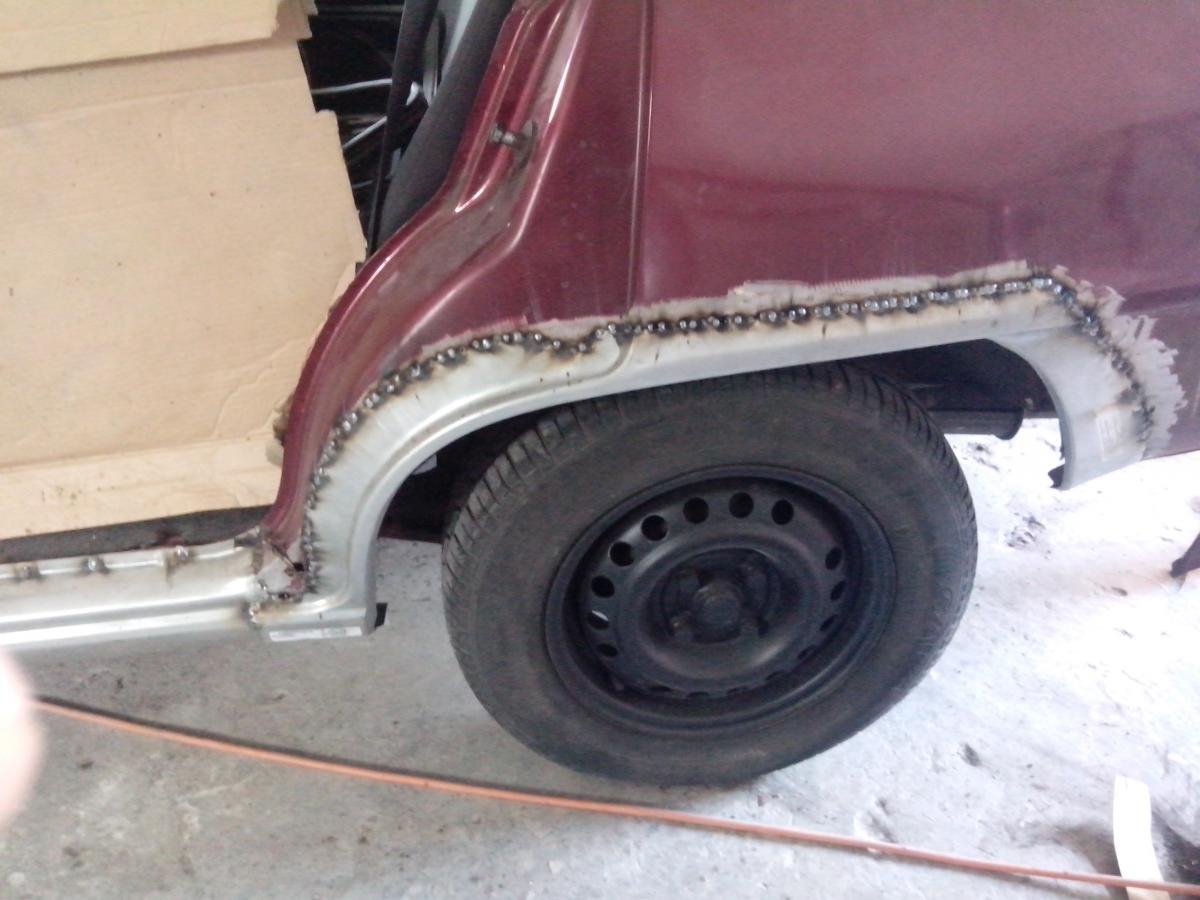

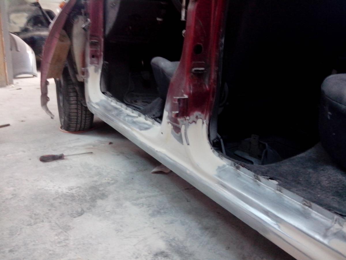

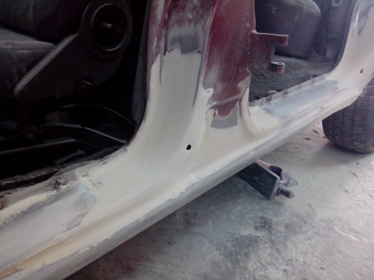

Am inceput si eu sa schimb pragurile , pasajele aripilor de pe spate, sa vopsesc toate 4 usile ..toata distractia ma duce 1.270 de lei , manopera , materiale, pasaje , praguri. O sa.mi dea la urma cu teroson pe praguri, pe la carenajele rotilor, o sa.mi curete bine in portbagaj si.o sa.mi dea si acolo cu teroson . La urma o sa ma bag sub masina si.o sa dau cu vaselina pe dedesubt, o sa bag ulei in praguri , si sper sa nu mai am probleme . Atasez si câteva poze din timpul lucrarilor :
