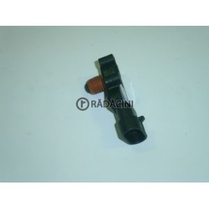

Incearca si o substitutie de MAP. Poate fi cauza functionarii instabile si, uneori, oprirea motorului.
Nu stiu ce inseamna...
Senzorul care masoara presiunea in colectorul de admisie (manifold air pressure); de fapt, fiind sub presiunea atmosferica, o putem numi depresiune. Informatia este transmisa ECM-ului sub forma unui semnal in plaja teoretica 0-5V. Ceva in genul:
