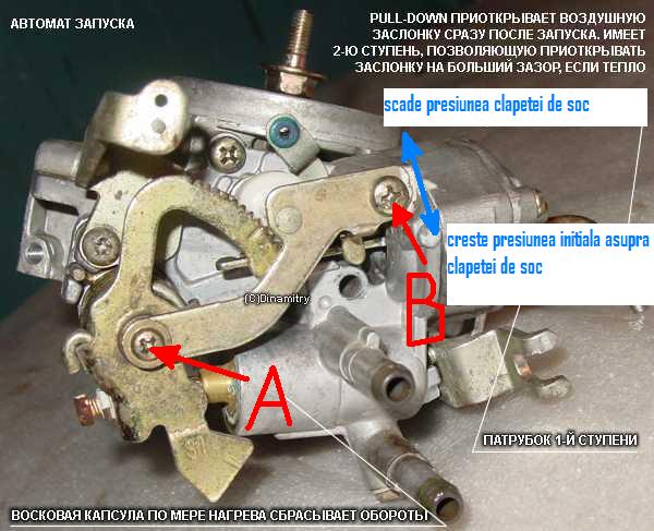

- Cand motorul este rece, scoate filtrul de aer. Uita-te in carburator. In partea dinspre parbriz vei vedea clapeta de soc care inchide corpul intai al carburatorului, asezata in pozitie aproape orizontala. Apasa cu degetul pe marginea clapetei dinspre parbriz. Trebuie sa simti o rezistenta elastica moderata, iar clapeta sa se deschida.
- Porneste motorul si urmareste in cat timp se ridica clapeta de soc in pozitie complet verticala. Nu ar trebui sa dureze mai mult de 5 minute, cred.
Daca dureaza mai mult, inseamna ca apasarea initiala a clapetei de soc este prea mare.
Reducerea apasarii initiale asupra clapetei de soc se face astfel:
- se slabesc suruburile de fixare a tablitei suport pentru rotita alba de la clapeta de soc (A si B din poza). Bate mai intai in suruburile astea doua cu un bit de surubelntita in cruce si cu un ciocanel, si apoi slabeste-le. De obicei sunt foarte intepenite. Dupa slabirea lor, ridica un pic de capatul din fata al tablitei (are gaura ovala acolo). Am aratat pe poza cu sageti albastre efectul miscarii capatului din fata al acestei tablite.
Reducerea apasarii initiala asupra clapetei va face ca aceasta sa se ridice mai repede, pe masura ce motorul se incalzeste. Astfel se va reduce un pic din consum, deoarece scopul clapetei de soc este de a supraimbogati amestecul. post-6669-125744948513_thumb.jpg
Tot pentru reducerea consumului, muta clapeta de pe traseul admisiei de aer pe pozitia "Winter" si incearca sa "umbli" la stilul de condus.
Succes.
Mi-am bagat nasu si am umblat la surubelul din parte stanga, strangandu-l, dar cred ca in felul asta i-am micsorat timpul de actionare al socului.
Acum dupa ce am schimbat jiglorul de aer (ala cu sufa), cand motorul este cald, dupa 2 secunde de la pornire se accelereaza vreo 5 secunde (tare) dupa  care turatia revine la normal.
