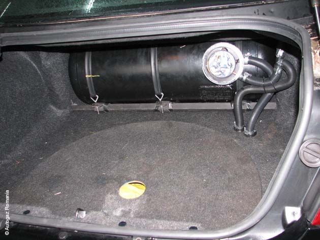

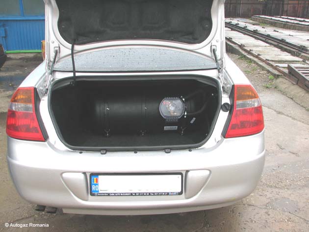

Uite :
Montaj cu 80 L ( pe aceeasi masina ) :
Montaj de 90 L :
La poza cu montajul de 90L este butelia mai in exterior pt ca, asemeni mie are bara de rigidizare in portbagaj astfel neputandu-se monta pana in fundul portbagajului. D-aia optez pt toroidala + 80L. Ramane si cu cea de 90L volum in portbagaj dar ramane mult volum greu accesibil intre butelie si bancheta. Gaura pt roata de rezerva ( roata de 225/55/17 ) iti da o impresie despre cat de mult volum mai ramane.
