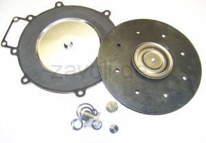

Salut
avem kit de reparatie de zavoli dar da-mi un telefon inainte .
pretul este de 125 lei cu montaj + 25 lei reglajul pe analizor .
un nr de tel nu ai?
