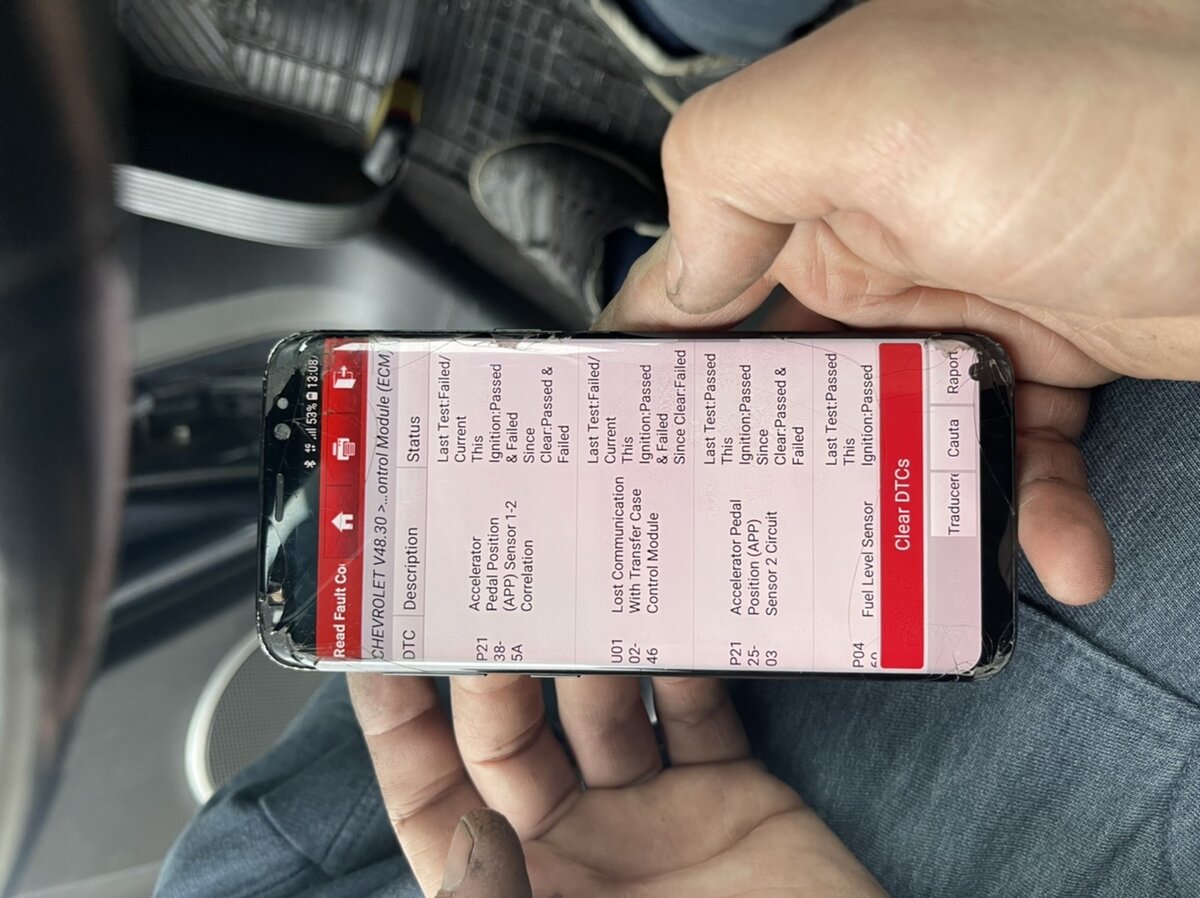

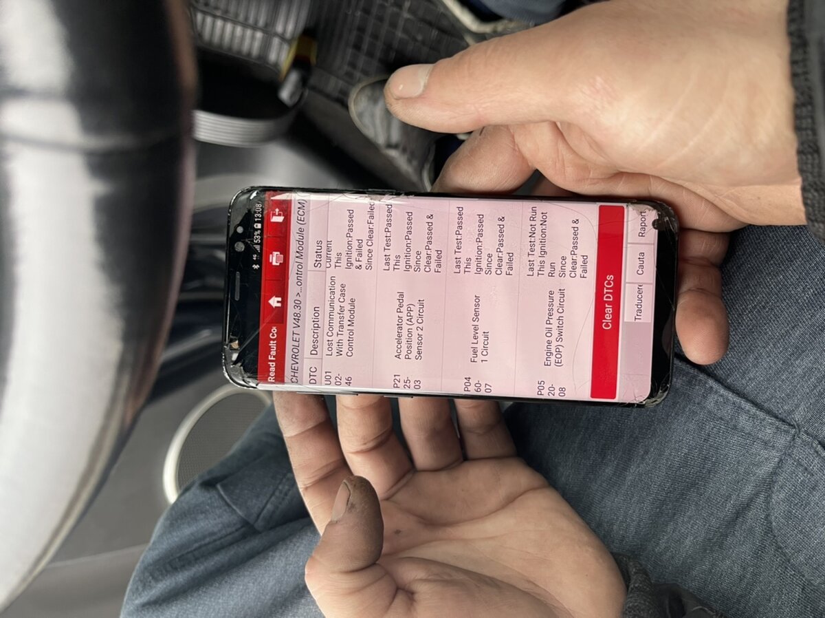

Salut.azi am fost sa o pun pe un tester și mi-au apărut aceste erori dar am mers la 5 service-URI și toți au zis ca nu se baga!chiar nu știu unde sa ma duc sa rezolv aceasta problema
Poti sa vorbesti la o reprezentanta Opel, motorul a fost pus si pe Opel Antara. Primul pas este sa stergi erorile si sa vezi care din ele mai apar, e posibil ca unele sa fie mai vechi. Lost communication to transfer case module mai mult ca sigur este de la o problema de fire/ mufe. Nu strica sa inspectezi si zona cutiei de transfer si a firelor care duc la ea ca sa vezi daca nu cumva s-au topit de la esapament.
Captiva este o masina la care te poti uita usor pe dedesubt, ia un carton si baga un ochi sub ea, nu te astepta ca papagalii de la service sa faca asta pt tine, ei sunt obisnuiti cu schimbnuri de ulei si placute de frane.
Edit: Mi-am dat seama ca la noua Captiva (>2011) nu exista nici un modul electronic la transfer case, doar la diferentialul spate exista. Sunt 99% sigur ca e la fel si la Captiva ta. Cel mai probabill e vorba de diferentialul spate. NU strica sa cauti codurile si in conjunctie cu GM, gasesti informatii mai detaliate. Exemplu: https://www.obd-codes.com/u0102

La 10.01.2022 la 23:34, Dan chevrolet a spus:
La 11.01.2022 la 9:08, ches a spus:
Bafta!
Salut! Am rezolvat problema!
am schimbat pedala de acceleratie cu totul (este prinsă in 3 șuruburi) și mașina merge ca una noua !precizez ca am luat pedala de pe o mașina de Anglia !merge fără probleme
