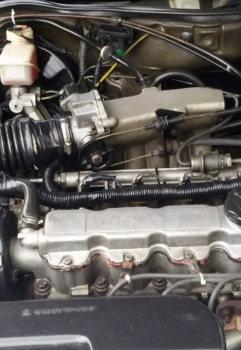

Bună ziua, greu de găsit în ziua de azi pe cineva care se mai pricepe la Cielo, în special cele automate. Dacă cineva a întimpinat o problema ca a mea sau a auzit pe cineva ca a rezolvat aceasta problema, as fi mulțumit și cu ceva sfaturi, de unde sa încep. PROBLEMA MEA ESTE: Cielo 1996 cutie automata 3 trepte, schimbat ulei în cutie și filtru + garnitura, după acest moment viteza superioara se schimba foarte târziu : 1 spre 2 pe la 3500 ture iar 2 spre 3 la 4000 ture. Sper ca mecanicul sa fi schimbat cu adevărat uleiul. Menționez ca pe joja este mai mult ulei decât max. Dar asa a fost tot timpul de când am auto. Aștept cu mare interes păreri și povețe. Multumesc anticipat

Cablul dintre cutie si clapeta de acceleratie trebuie reglat. In cazul asta mai strans cred.
Probabil s-a dereglat cand s-a umblat la cutie.

Salut! Verifica cablul de acceleratie, din poza cel de jos, are un reglaj, la ce comportament ar trebuii slabit putin.

Mulțumesc ffff mult mirceajo, se pare ca am rezolvat problema. Mașina schimba treapta undeva pe la 2800- 2900 rpm,  reglaj din cabul recomandat de Mirceajo. Multumesc încă o data pt sugestie și amabilitatea de a se uita la mașină.
