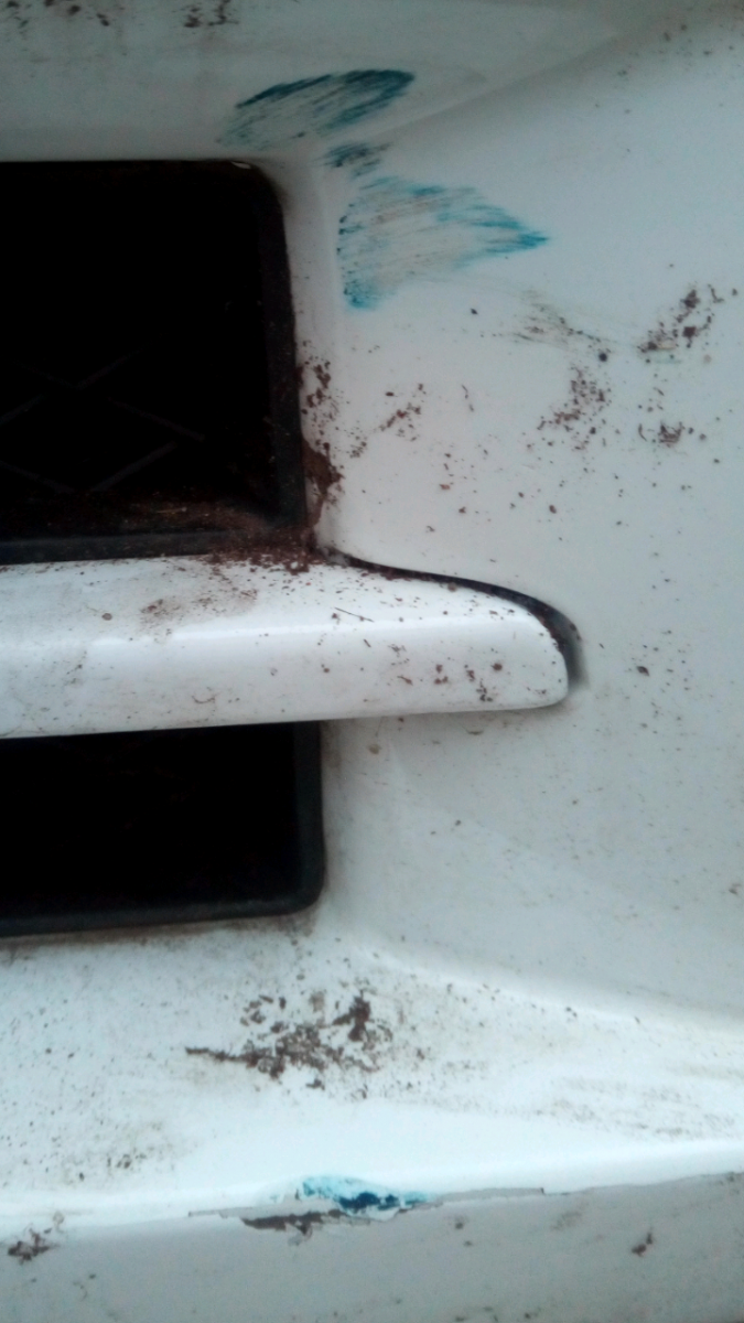

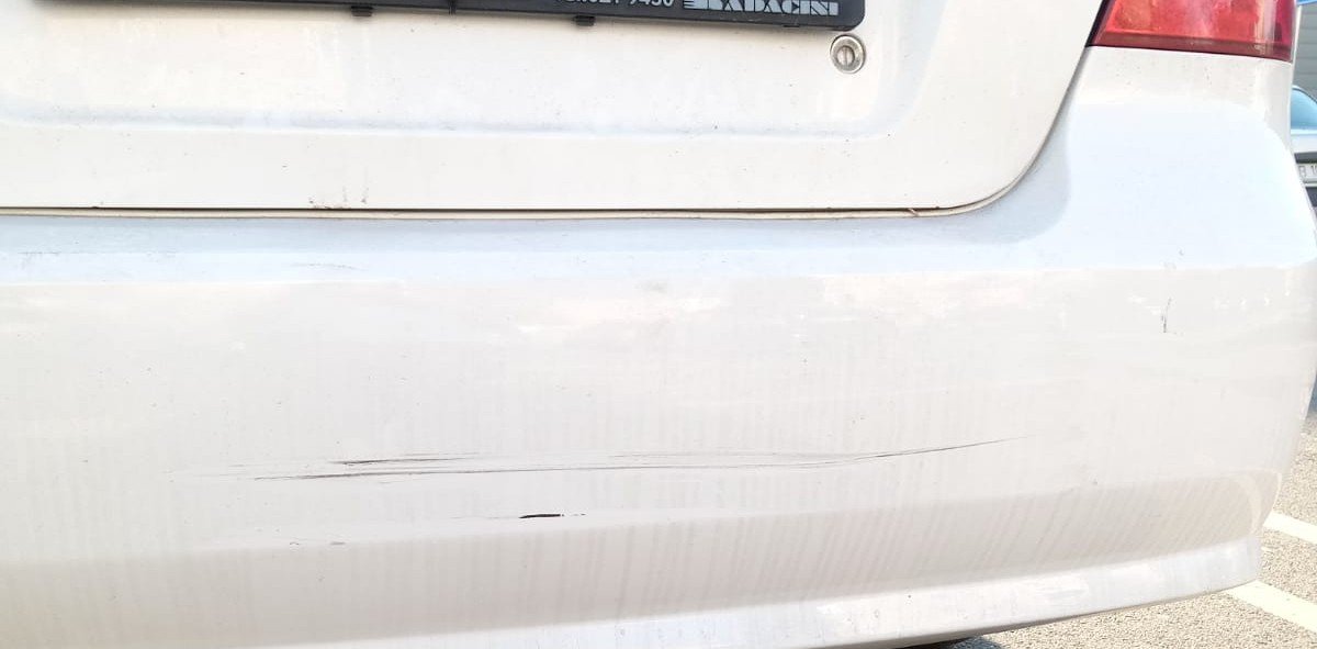

am gasit-o atinsa in parcare...
e foarte foarte adanca, pana si plasticul de sub vopsea e cu șanț in el...
Share on other sites

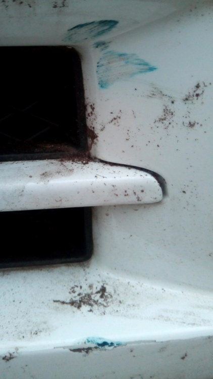

Ieri am gasit-o lovita din nou, de data aceasta este in fata iar spoilerul e crapat/spart...
fu©k my luck 😤😡
