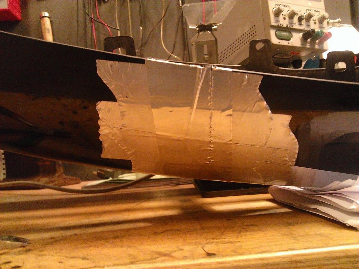

1. Se lipeste bara pe fata cu banda de aluminiu pentru a se fixa marginile rupturii pe pozitie. Daca nu este corect fixata, atunci riscati sa se miste canturile si sa nu o prindeti buza in buza :)

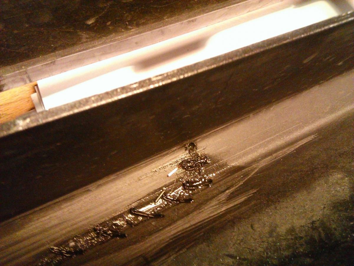

3. Se introduc capsele incinse la distanta de 1-2cm una de alta, cu picioarele in sus. Atentie la temperatura acestora, nu trebuie sa fie foarte mare, altfel plasticul se va topi in jur si capsa nu se va prinde. In plus, daca este prea incinsa riscati sa o scoteti pe partea cealalta. Ideal este ca agrafa/capsa sa intre cu partea orizontala 1mm in plastic. Se taie picioarele capsei cu sficul, lasand 1-2mm in afara pentru ca lipicul sa se prinda si de ele.
post-4287-0-13279400-1400670256_thumb.jpg post-4287-0-12595800-1400670257_thumb.jpg
4. Se prepara adezivul si acopera capsele si zona vecina pe o distanta de 2-4cm. Aplicati-l din belsug cu o grosime cat mai uniforma. Optional de preseaza plasa de rigips peste adeziv si se incorporeaza in acesta. Eu am facut asta, dar fiind murdar pe maini nu am mai facut poza.
