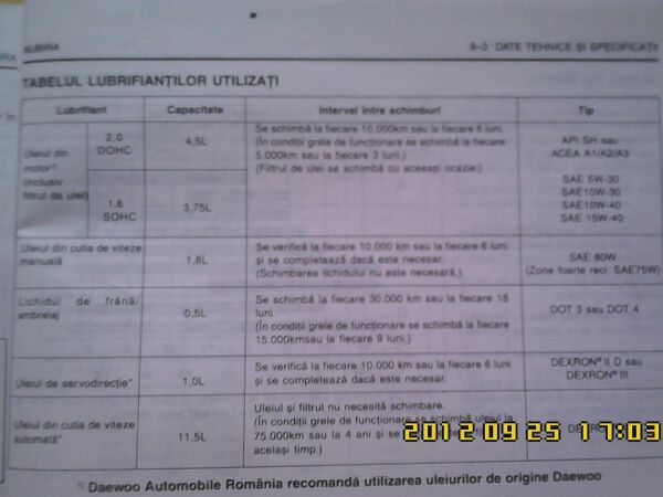

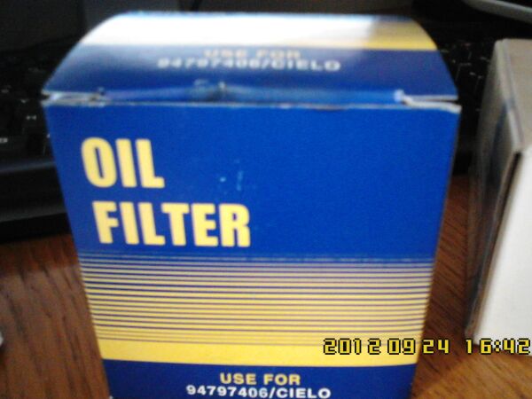

Pana la urma am schimbat azi uleiul pentru ca weekend-ul asta am facut 5000 de km de la ultimul schimb (si 9 luni), in plus am citit in carte ca se schimba la 10.000(6luni)/5000(3luni), in functie de modul de folosinta, conditii, temperatura...(traficul in Bucuresti si drumuri de 5-10 km se incadreaza la-5000km/3luni)
Imi pare rau ca nu am citit mai devreme pt ca devenise cam maro inchis. Eu stiam de 10000km sau 1 an... se pare ca m-am inselat :(

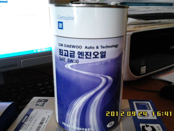

Am prins o oferta la un magazin (nu dau nume ca sa nu se considere reclama): 83 lei - 4l ulei GM sintetic 5W30+filtru chinezesc... +garnitura cupru pentru buson: 3 lei = 87 lei; Manopera nu o pun pt ca l-am schimbat eu (primul schimb facut de mine... cu documentare pe youtube :) ) )
Uleiul desi este f ieftin, e sintetic, aditivat si facut de firma Total, in Korea(cel putin asa scrie in specs).
Acum urmatorul schimb inainte de Craciun.

La Nubira 2, motor 1.6 Euro 2 era 10000km/12 luni sau 5000km/6 luni in caz de folosire intensiva in oras/tractat rulote etc. Sigur te-ai documentat bine?
Share on other sites
Sigur 100%! Atasez ca dovada si poza cu tabelul din cartea masinii...
Adevarul e ca trebuia schimbat uleiul si luandu-ma dupa aspect: maro inchis, dupa doar 9 luni(5000 km)...(Mobil 10W40)
