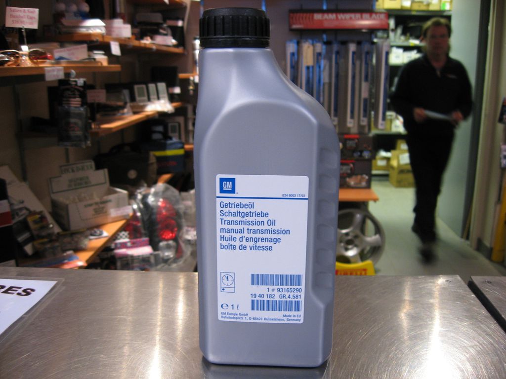

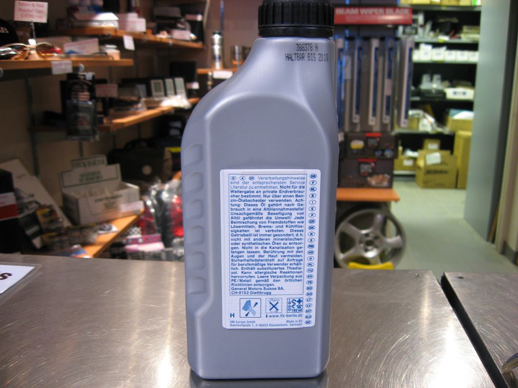

Uleiul recomandat de producator e in bidon GM, fara nici o norma trecuta, doar cod, si e rosu, ca cel de cutie automata si arata cam asa. Codul e 9120541 ,daca gasesti pune, daca nu pune 75w90 linistit.

Am gasit toata gama GM,ulei de motor,cutie,servo,lichid de frana,azi cumparand antigel,am stat la coada si am analizat uleiuri si am vazut ca, au foarte multe originale GM.
