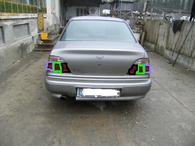

In partile incercuite cu albastru vin becuri cu 2 filamente 5/21W, sunt lampile de pozitie+frana.
In cele cu verde becuri cu un filament de 5W, sunt lampile de pozitie
in cele cu negru becuri cu un filament de 21W, sunt lampile de ceata
Sper ca am fost destul de explicit.

Mi-am bagat azi nasul in stopuri. Prima concluzie a fost ca ... becurile se schimba foarte usor (tinand cont ca aveam de gand sa rog un baiat la un service ceva sa ma ajute) :aloooecineva: .
Becurile de pe mijloc lipseau cu desavarsire, iar cel de ceata de pe stanga nu era ars, insa nu lumina (?). Legaturile sunt ok.
Am pus becuri noi si acum functioneaza toate luminile.
Multumesc mult pentru sfaturi.
