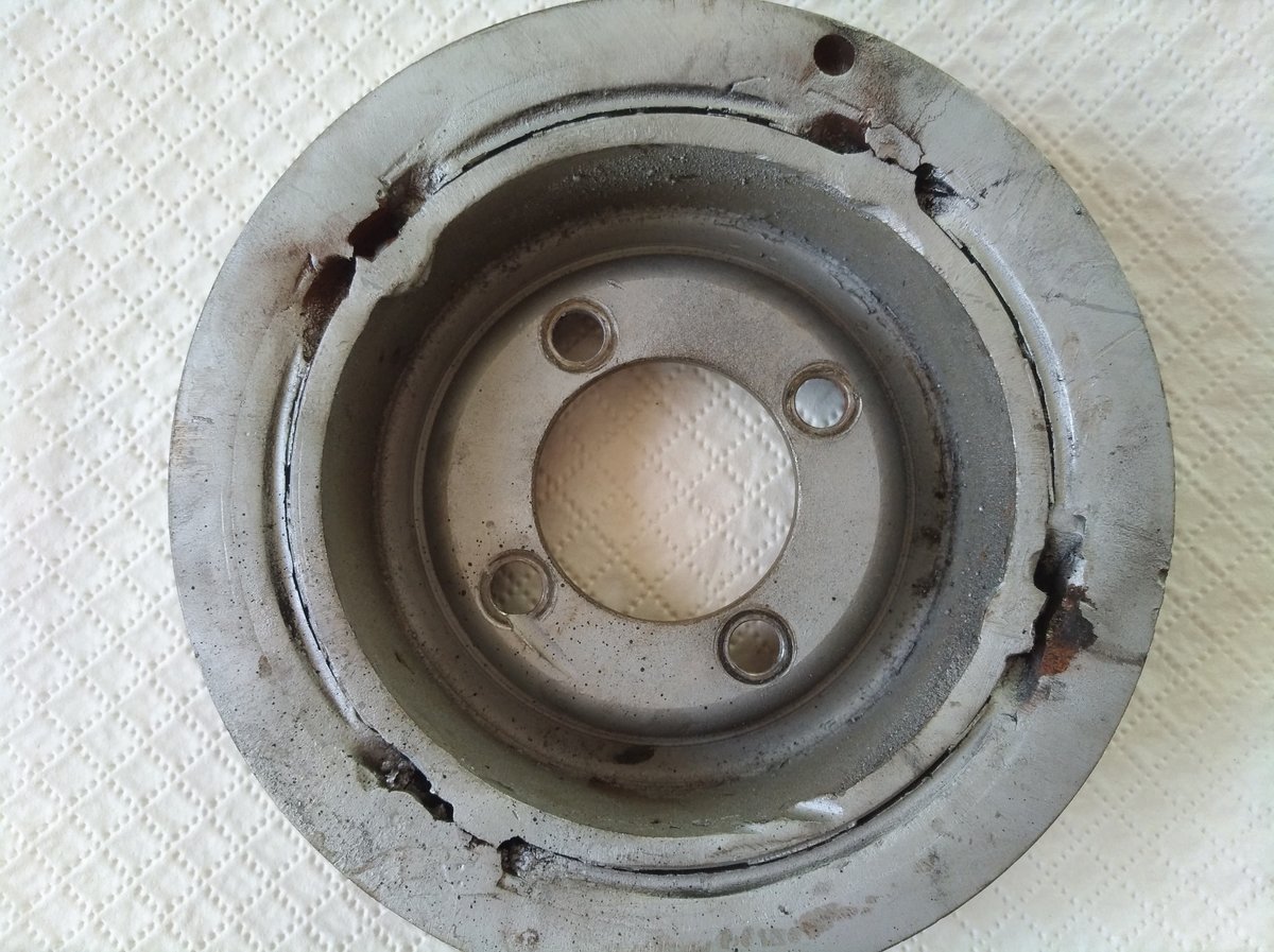

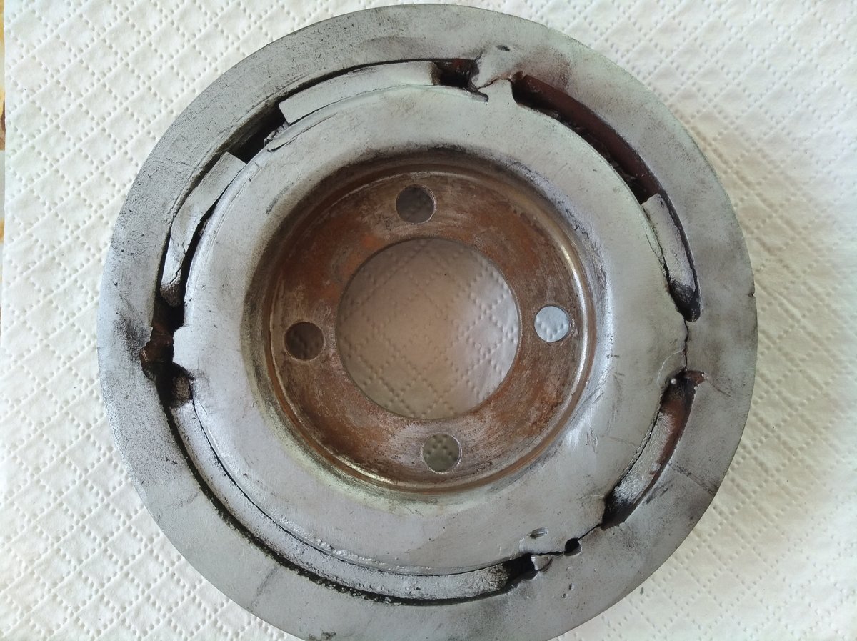

Tentativa de tinere in viata a fuliei vilbrochenului a esuat extrem de lamentabil. Mi-e foarte greu sa spun cat au tinut sudurile, as estima ca nu mai mult de 1000km.
La ultimele drumuri facute in afara orasului am tot auzit un zdranganit enervant, nu extrem de puternic insa cu mare potential de a denatura ... Rapid m-am dus si m-am uitat de sus la fulia cea sudata si am putut vedea clar cum se balanganea, cel putin 1 cm. Culmea naibii a fost ca zdranganitul se auzea doar in sarcina. La accelerat pe loc sau accelerat lent, nimic suspect, liniste totala 🙂
La inceputul saptamanii mi-a venit o fulie noua, Herth&Buss. E prima oara cand cumpar de la ei, arata foarte OK. Astazi am reusit sa o schimb si viespea de sub capota a revenit la zumzaiala normala si placuta. Apreciez vechea fulie ca nu si-a facut damblaua si a rezistat vreo 2000km intr-o stare extrem de precara.

Ok, nu sunt un expert in ale sudurii insa, din ce am constatat, fulia asta nu e facuta sa fie sudata. Pe de alta parte, singurul motiv pentru care nu s-a separat a tinut de punctele de sudura date. La momentul "carpelii" nu aveam variante de piesa noua, deci initiativa se poate considera reusita in sensul ca a rezistat suficient de mult pentru a o inlocui cu o piesa adecvata.
Concluzia mea este una singura: schimbati piesa de indata ce da semne de oboseala, nu se justifica sa va asumati riscuri mai ales daca plecati frecvent din oras !

Nu comentez despre sudara... a fost facuta amatoriceste! Daca se faceau macar 3 cordoane pline de vreo 4 cm, probabil ar fi rezistat. Oricum fara vreo echilibrare, fortele au fost enorme!

Am si mentionat ca nu a fost o sudura grozava. Totusi,  de avut in vedere cauciucul dintre partile metalice, asta a facut ca toti dracii in timpul sudurii. Iar despre echilibrat nu s-a pus problema, la momentul respectiv am fost uimit ca am reusit sa dau punctele de sudura mentinand atat alinierea si concentriciatea.
Da, sunt de aceeasi parere in ceea ce priveste fortele . La 4000-6000 RPM plus cureaua de accesorii, e cum am zis ... sudura se poate avea in vedere doar ca solutie de moment.

La tine m-am tot gandit cand am scris ca sudura nu isi are rostul decat daca se pune problema sa ramai pe undeva unde nu ai acces prea usor la piese.
Da, era originala, deci a implinit fix 21 de ani ! Ca partea cu caneluri era complet "dejantata", chiar nu a fost de mirare. Prima data cand au aparut simptome, fulia atingea si freca protectia distributiei...
