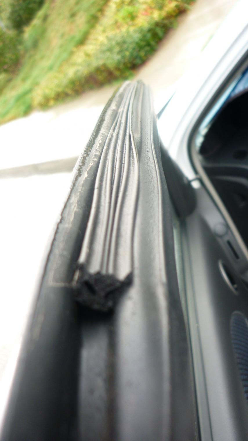

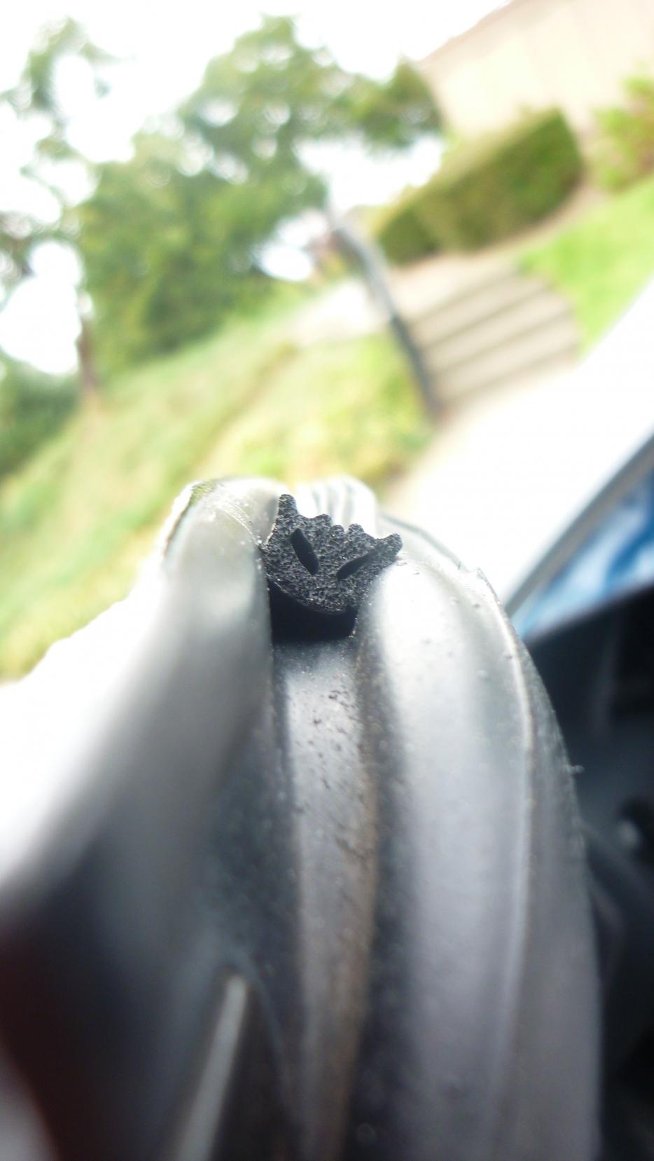

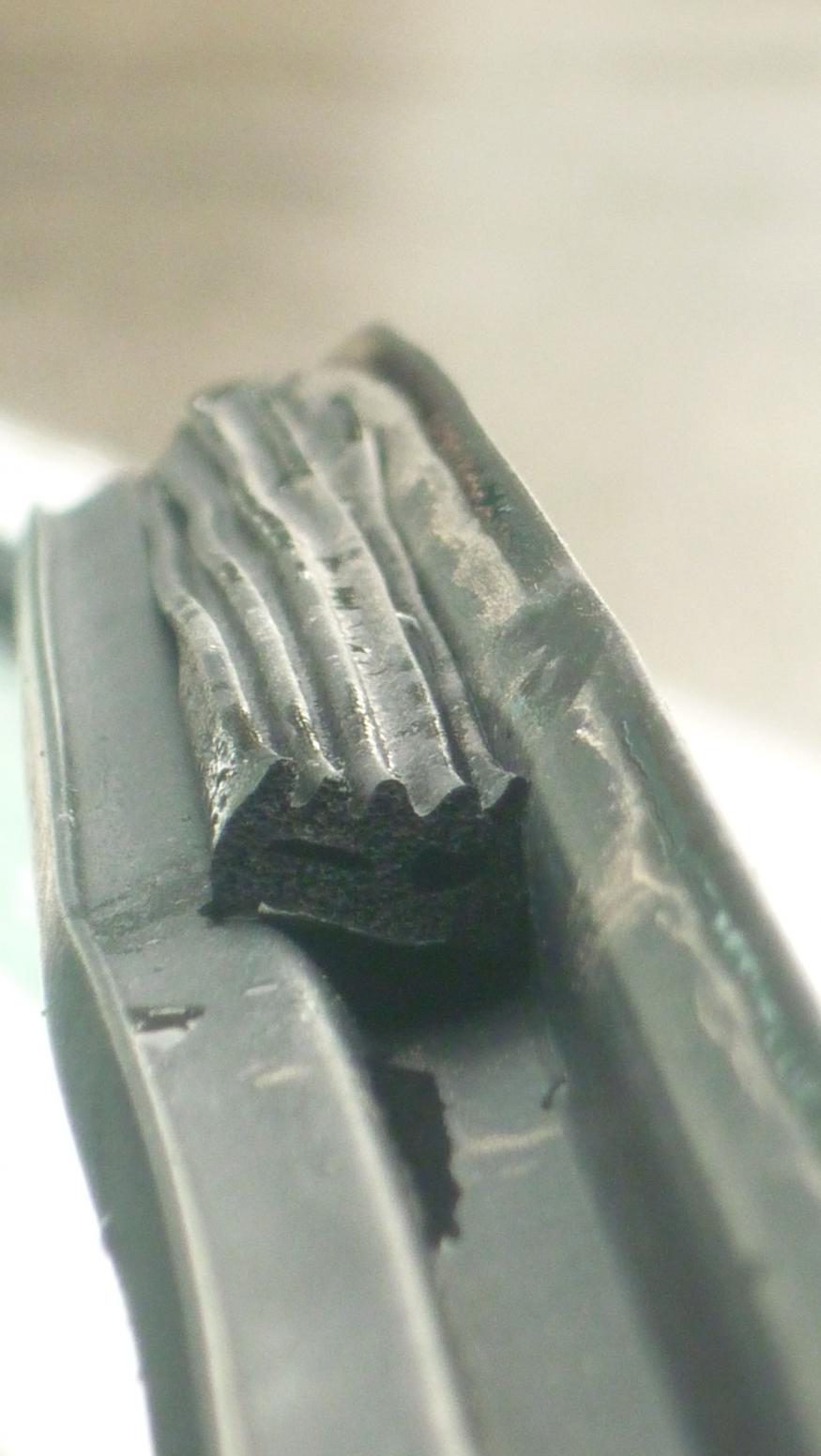

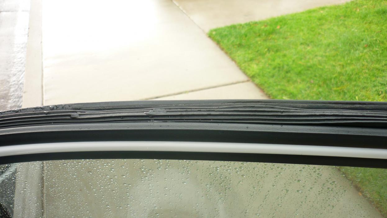

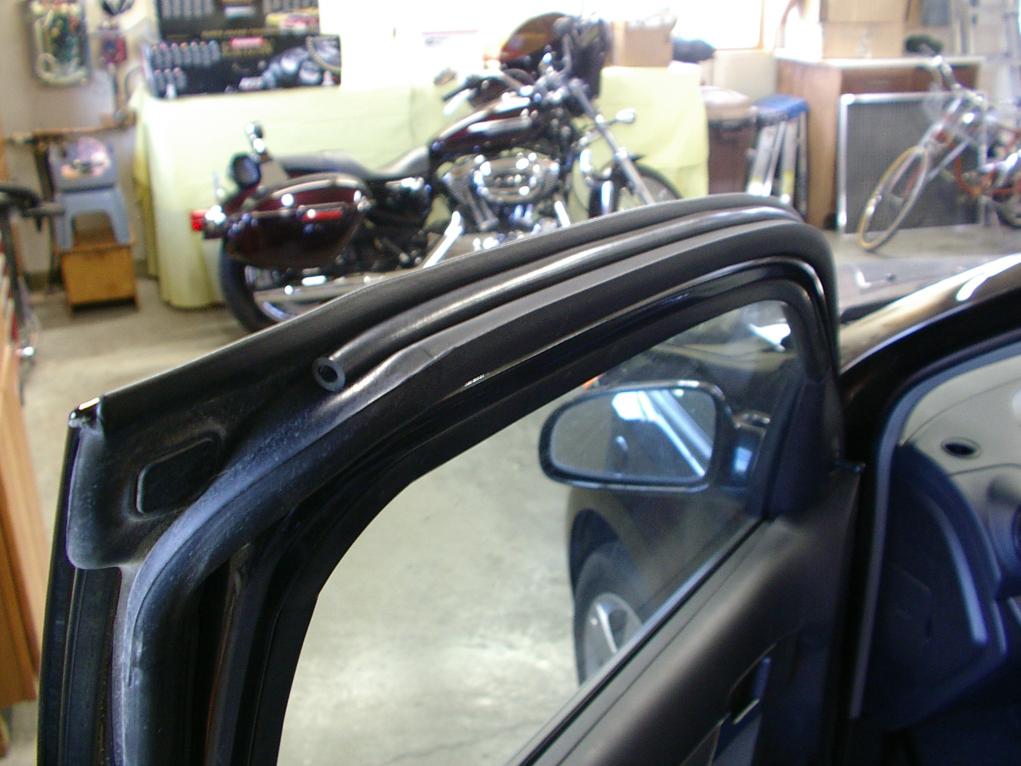

este din categoria "de incercate", mie imi suiera pe partea stanga si o solutie (nu stiu inca daca va si functiona) pe care o voi incerca este sa pun o bucata garnitura de cauciuc deasupra chederului de la usa, am gasit aici http://www.aveoforum.com/forum/f81/funky-whistling-noise-high-winds-9234/index2.html detalii http://www.aveoforum.com/forum/attachments/f81/3568d1289062025-2009-aveo-wind-noise-how-fix-imgp4708-jpg; alta varianta ar fi sa desfac toate chederele si sa le lipesc la loc...
Am gasit si eu de ceva vreme acel site, doi care au aplicat metoda spuneau ca au scapat de sunet
Mail multe poze:
da ai dreptate, cred ca este vorba pana la urma de noroc, sa fie exact solutia de care ai nevoie...cine are noroc are / cine nu, mai cauta :)
