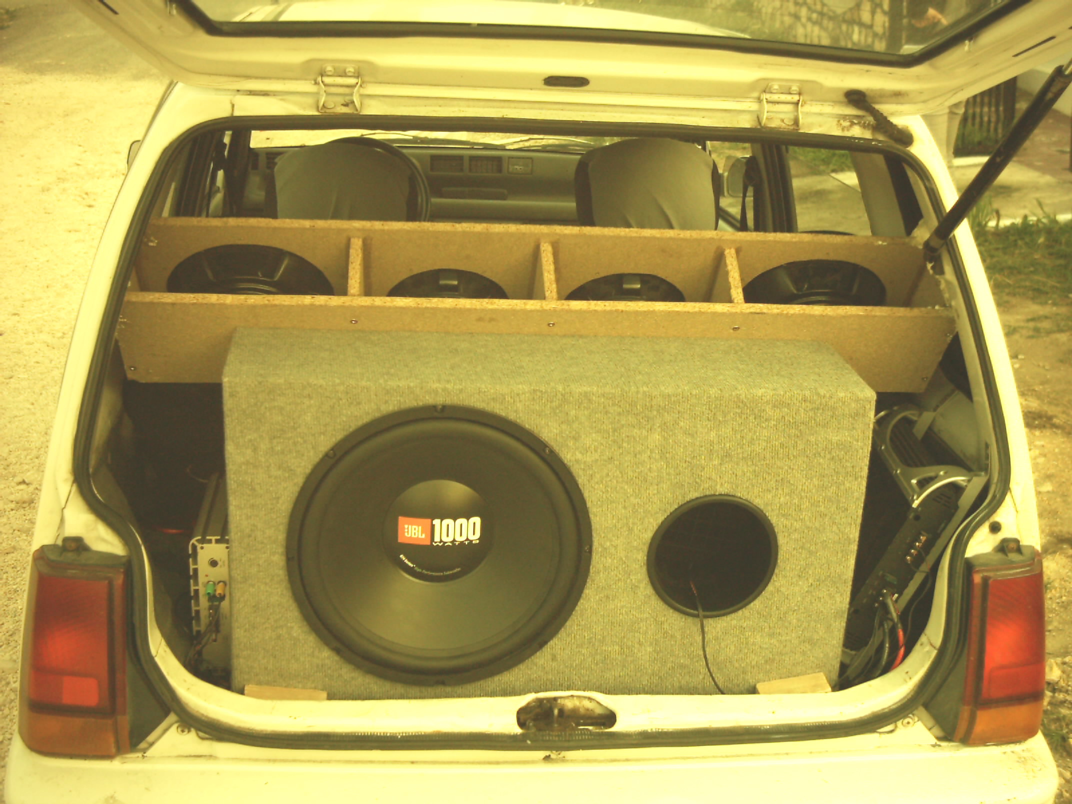

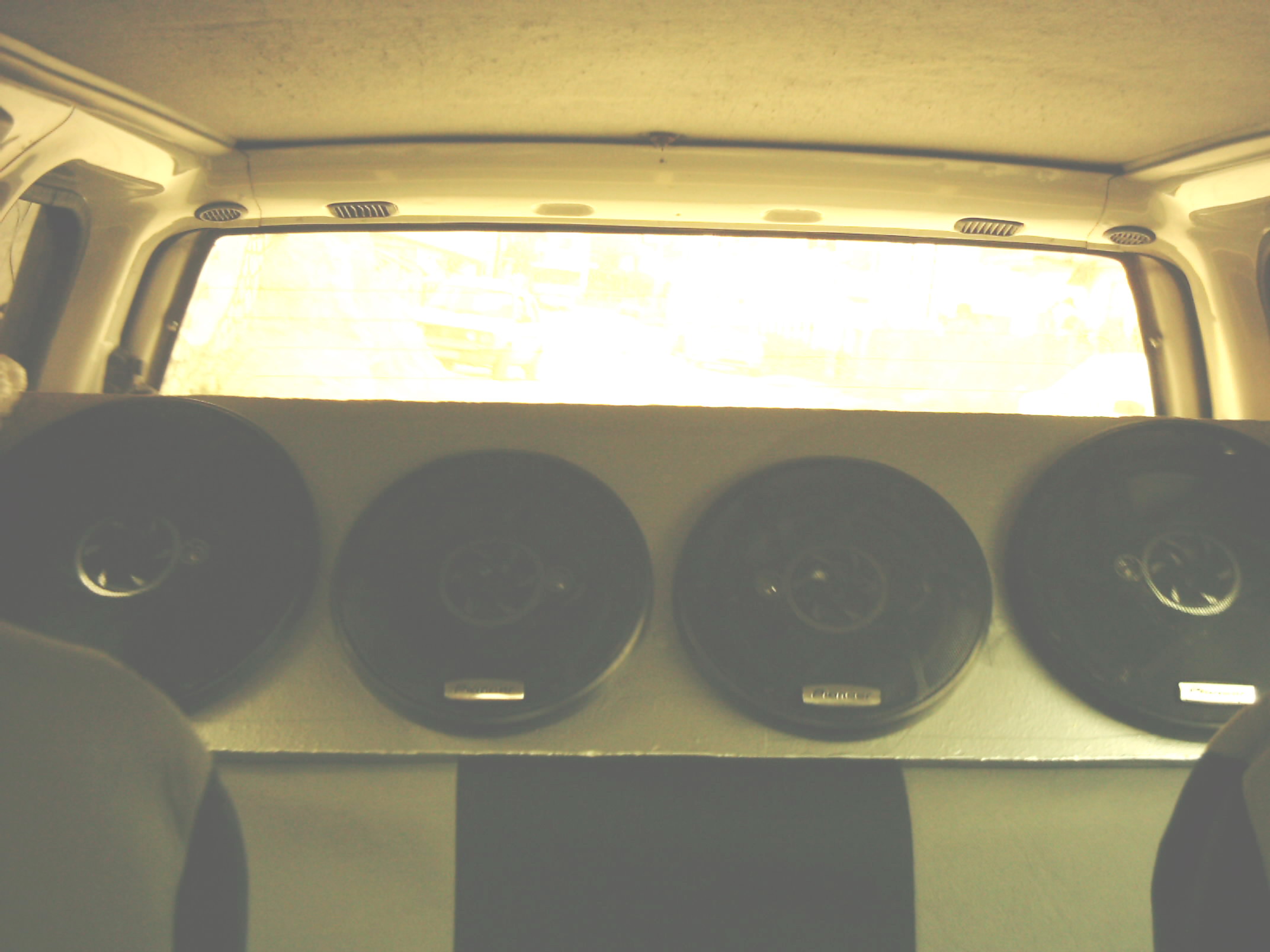

th3_grimreaper Posted August 5, 2005 (edited) salutare peeple, sunt nou pe forum, sunt din constantza si am tico...si cam atat... muzica: mp3 pioneer pe cale sa fie vandut (deh-p3600mp), difuzoare - 2 pioneer accelerate ts-a2010 de 20 cm 90 w rms 350 w max 20 cm rotunde bass medii tweetere, 2 pioneer accelerate ts-a2510 de 25 cm 100w rms 400 w max 25 cm rotunde bass medii tweetere, 2 jbl gto de 16,5 cm ( in usile din fatza ) 60 w rms nu mai stiu modelul, un amplificator de 2x30 w rms (marca domotec cred) pe pioneer alea mari, un subwoofer jbl gt4-15 de 250 w rms 38 cm (vezi poza) amplificat de un jbl gto 301.1 204 w rms, cabluri phonocar (rca + plus + masa + siguranta + conectori) fara condensator, fara baterie deep=cycle...bineinteles ca la juma de an tre' sa schimb bateria, dar e ceva normal din moment ce nu am deep-cycle... nu pun poze pt ca am vazut ca nu sunt alte poze cu instalatii audio... vreau sa subliniez ca mie nu-mi bazaie hayonul decat foarte putin la 204 w rms cat poate ampliful meu de bass, si totusi subwooferul este la 2 cm de hayon (iar incinta subwooferului umple cam tot portbagajul...masina este din 1998 si a fost pe taxi pana in 2004, deci a fost forjata, lovita...hmmm... Edited August 5, 2005 by th3_grimreaper Share this post Link to post

th3_grimreaper Posted August 6, 2005 restul... treaba cu boxele pe spate e cam tziganie, boxele le-am mutat de pe o dacie cand am schimbat masina si nu prea aveam cum sa le montez din cauza subwooferului care cerea o incinta mare...dar mi-am pus folie pe luneta si pe geamurile usilor spate si nu se mai vede ce se aude Share this post Link to post
Lucas Posted August 6, 2005 Frumos. Foarte frumos. Dar...zici ca nu ai condensator sau mai stiu eu ce sisteme de siguranta? Adica boxe, amplifuri, cd-payer, subwoofer si cabluri si gata? Cum rezista noaptea cand pornesti farurile? Nu sunt slabe de tot? Sau nu ti se aprinde becul de la baterie? Bateria este acea baterie standard de 35? Nu de alta dar si eu vreau sa imi fac un sistem audio si ma gandeam sa schimb masina (vreau sa bag vreo 600 W RMS) deoarece nu cred ca ar rezista bateria si alternatorul. La mine e mai rau. Ca la mine la 100 W RMS de la subwoofer incepe sa vibreze in draci haionul, deci inca o investitie in folie dynamax. Nu stiti cam cat costa o folie dynamax pentru usi fata + spate si haion? Ar mai fii si pe capota acoperisului ca la anumiti basi se aude mai metalic. Stiu ca sunt multe intrebari dar va rog sa imi raspunde-ti. Merci anticipat. Ah. Inca o chestie (deja devin stresant ). kickpanels-urile acelea. Cand le montezi si bagi boxa inauntru, trebuie sa gauresti si usa ca sa poata sa intre magnetul in usa? Sau sunt asa de indepartate incat chiar si cu boxa inauntru, magnetul nu atinge tapiteria usii? Share this post Link to post
th3_grimreaper Posted August 7, 2005 difuzoarele mele de pe fatza au o adancime de montaj de 5,9 cm, iar kickpanelurile au o adancime un pic mai mare...nu trebuie sa tai din usa, tocmai asta e rostul lor...io le-am prins cu 4 holz-suruburi si gata. folia dynamat costa cam 250-300 mii o bucata de ~30 cm/ 70 cm...iti intra multa folie, cel putin 2 bucati/usa, deci te va costa ceva, dar multi spun ca merita fiecare leu...io nu m-am lovit de asa ceva, m-ar interesa si pe mine sa fac o antifonare, dar deocamdata am alte prioritati (o reparatie capitala si niste jante) bateria am inlocuit-o cu una de 45 amperi, as fi vrut una deep cycle dar cand am auzit pretul m-am linistit...350 euro + tva...e putin cam mult pentru bugetul meu. nu am probleme cu instalatia, nu mi se stinge mp3-ul pentru ca nu ascult muzica cu motorul oprit, daca e sa fiu nevoit sa astept pe cineva 5 minute, 10 minute, o ora chiar, stau cu motorul pornit si e totul ok sau nu mai ascult muzica si gata...oricum la ce consum am, e rentabil...bateria o schimb dupa 6 luni de utilizare, si crede-ma ca umblu cu masina foarte mult si ascult muzica numai la volum tare (ar fi si pacat...doar nu am investit degeaba) si decat sa dau 400 euro, mai bine schimb bateria de 2 ori pe an (~2.500.000 pe an) si nici in 5 ani nu cheltui 400 euro tot schimband bateria...condensator o sa cumpar, dar mai incolo Share this post Link to post

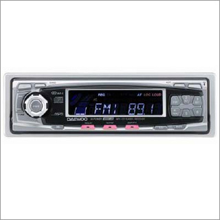

ToPser Posted August 19, 2005 In sfarsit mi-am luat si eu mp3 player ... nu am vrut sa iau made in china asa ca am ales un Daewoo AGC-5040RDS care e facut in Korea. *Putere 4 canale (40W x 4ch) Share this post Link to post
Caucazianu' Posted August 19, 2005 Sa-l stapanesti sanatos... Zi-ne si noua cat te-a costat. Share this post Link to post
ToPser Posted August 19, 2005 mersi Caucazianu` A costat 4 mil .Luat de la Metro Share this post Link to post
