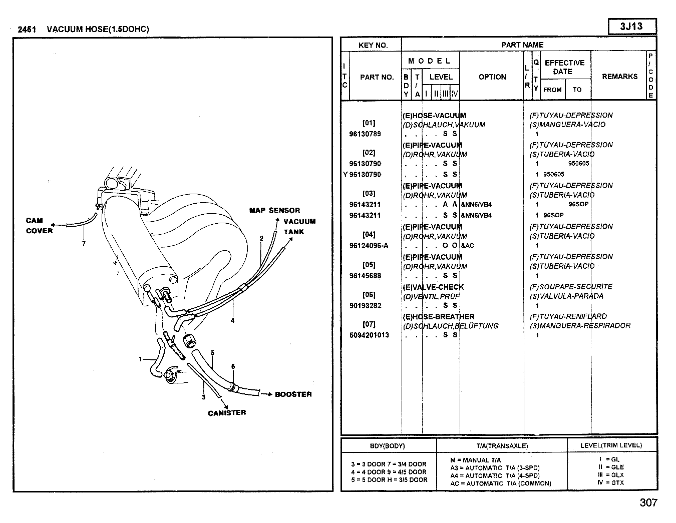

Am o nelamurire... Am comparat furtunele de vacuum de la clapeta de aer de pe masina mea cu poza din manual si am gasit niste diferente, si anume furtunul care merge la senzorul MAP la mine e conectat in alt orificiu. De asemeni sunt 2 orificii infundate: cel din dreapta de sus si cel de dedesubt.
Care sa fie explicatia?

nu cred ca e ok - eu am pus acolo poza de la clapeta de 1.5 SOHC (cum am io) - aici se vorbeste de DOHC - nu sunt diferite, sau clapeta e acceasi?
Share on other sites
Furtune vacuum cielo 1,5 DOHC
Edited by ovi_jer
Asa trebuie sa fie. Numai la cielo 2000, care are acelasi motor are un furtun acolo, probabil are legatura cu faptul ca acel cielo e euro 2.

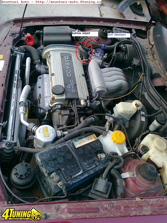

O problema cam asemanatoare am si eu, in sensul ca in poza de mai jos,unde este cu albastru am o bucata de furtun cu un surub in cap.Intrebarea este :unde trebuia sa duca acel furtun si ce nu merge asa cum este acum? O a doua problema este evidentiata cu rosu, adica acel furtun la mine a fost inlocuit iar cel de acum este de alt model si este indoit, deci ceea ce ar trbui sa treaca prin el este gatuit. Ce este acel furtun?
Si poza respectiva...
Hai si eu cu una cu furtune infundate : furtunul cel mic din poza l-am dibuit astazi gatuit. L-am scos si am constatat ca partea metalica din capacul culbutorilor e infundata. Am reusit destul de GREU sa desfund cu o sarma de otel orificiul dupa care furtunul, evident, nu s-a mai gatuit in timpul relantiului.
