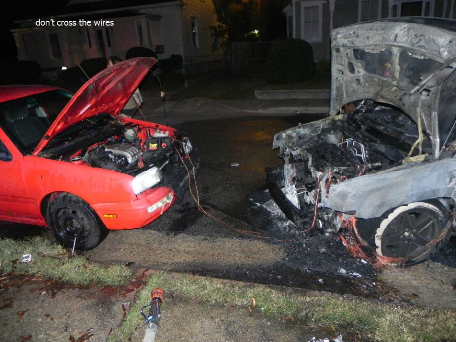

Incarcatorul acela este o scula sofisticata la care s-au luat masuri de precautie la conectare pe instalatia unui automobil, inclusiv la conectarea inversa. Dar restul redresoarelor banale de pe piata sau improvizate n-au vreo protectie, decat la supracurent, daca are.
Altfel, probabilitatea este foarte mica sa apara o problema, dar viata ne-a demonstrat ca probabilitatile mici sunt sigure, adica, daca exista una cat de mica, atunci ea ti se va intampla tie. Orice gandire rationala spune sa deconectezi borna comuna (minus) inainte sa conectezi la instalatie o alta sursa de tensiune independenta.
