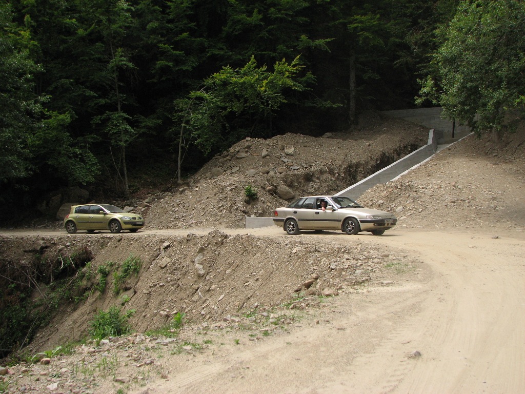

madkat Posted August 4, 2009 Si daca tot eram cu pozele din ultima iesire din Bucuresti - Transfagarasan etc, am dat si peste poza asta: Eram mai jos pe malul lacului Vidraru Share this post Link to post
Dj_Dark Posted August 4, 2009 (edited) Merci. O sa pun si eu ce am la topicul de transfagarasan. Din pacate nu cred ca am cu masina ta Imi place cum stau rotile. M-ai prins exact in groapa cu spatele. Edited August 4, 2009 by Dj_Dark Share this post Link to post
