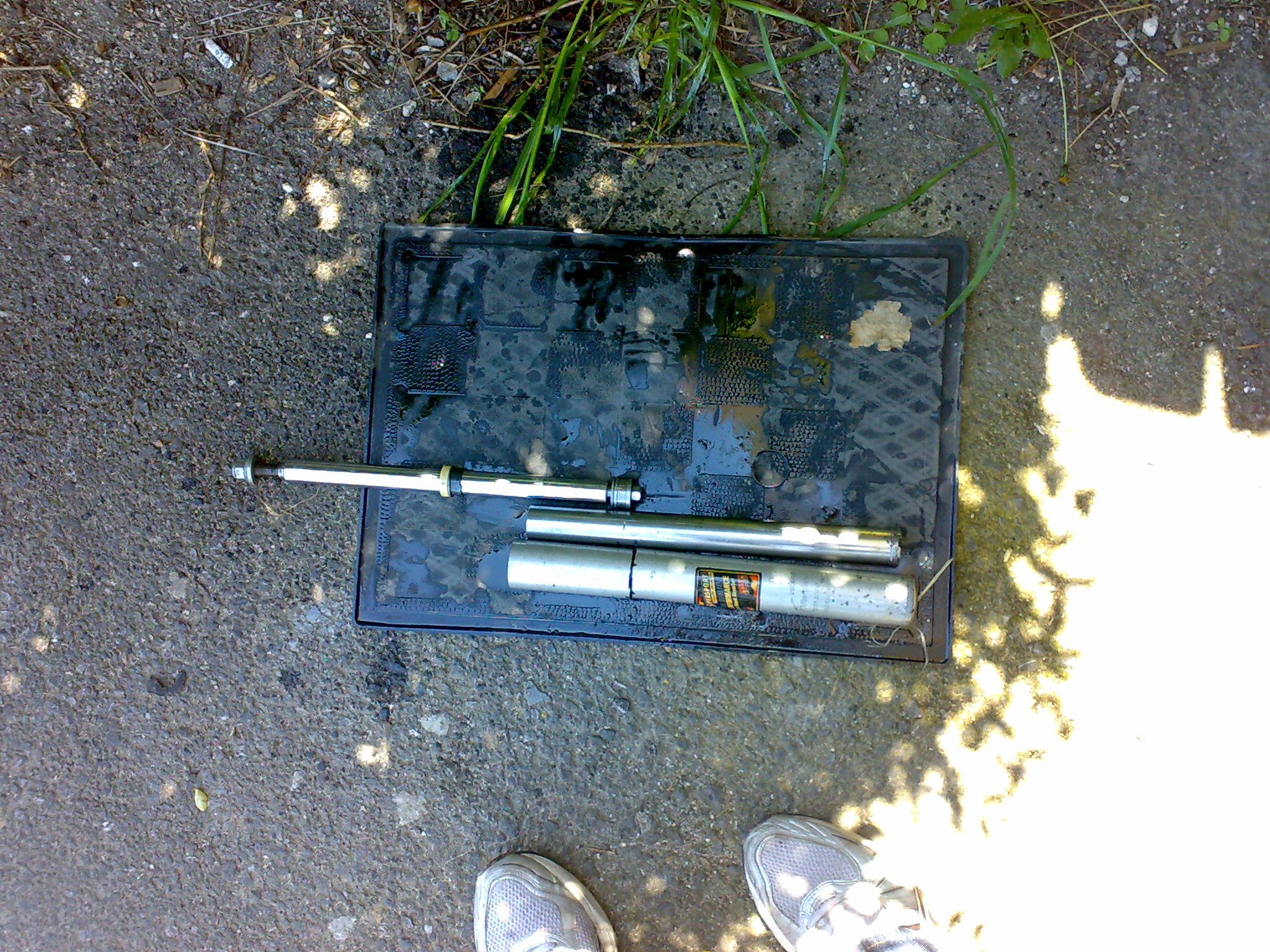

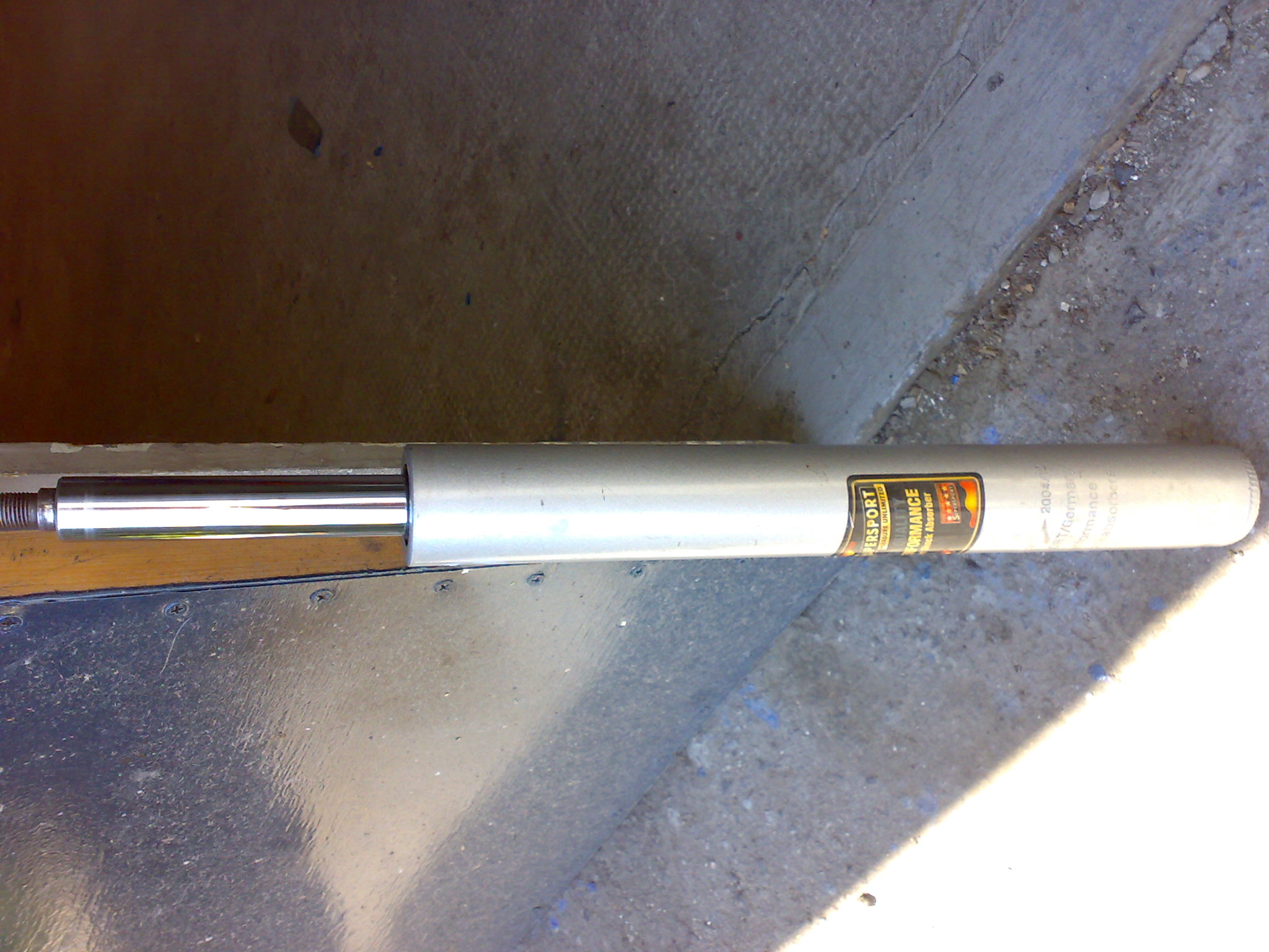

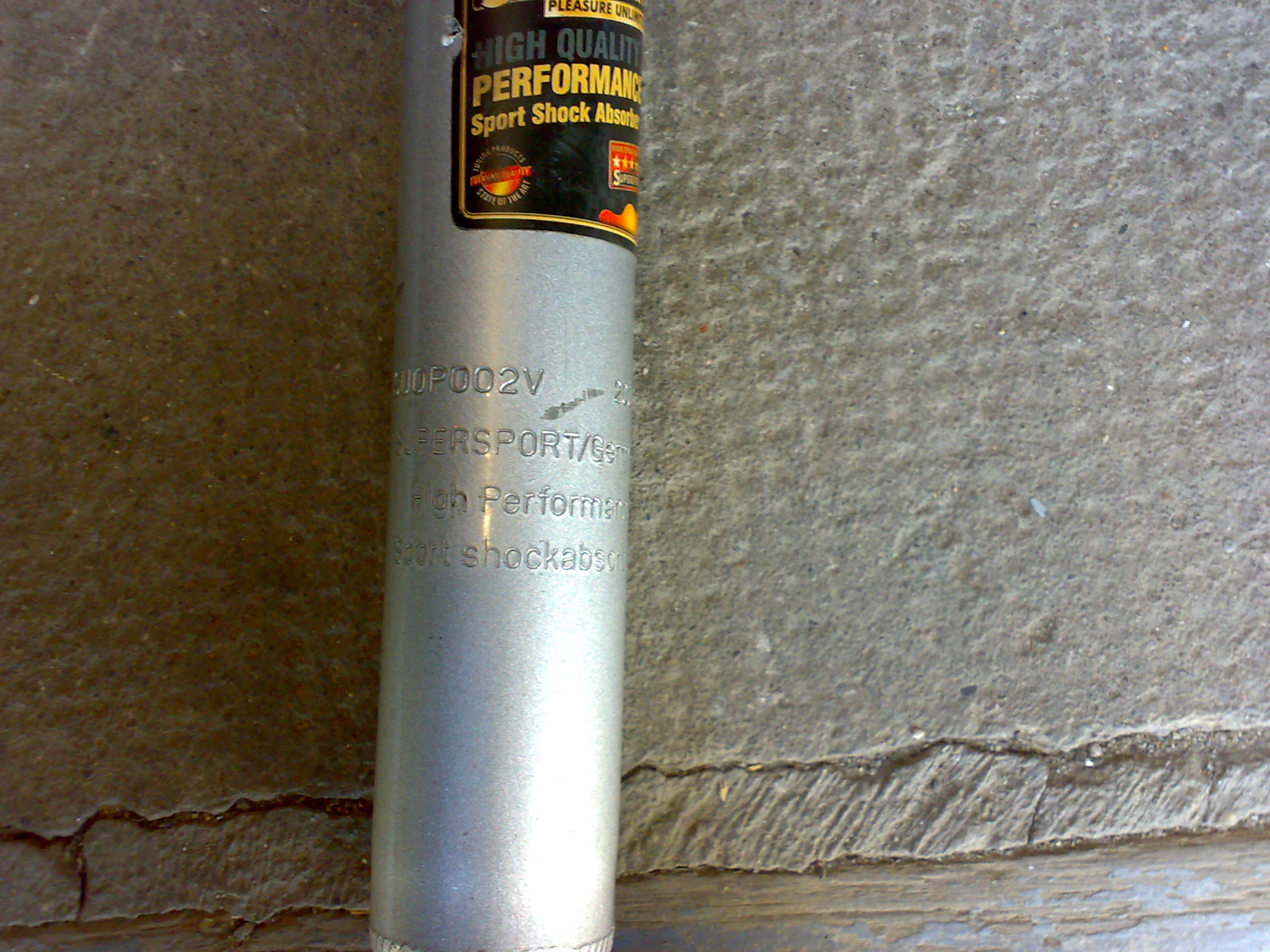

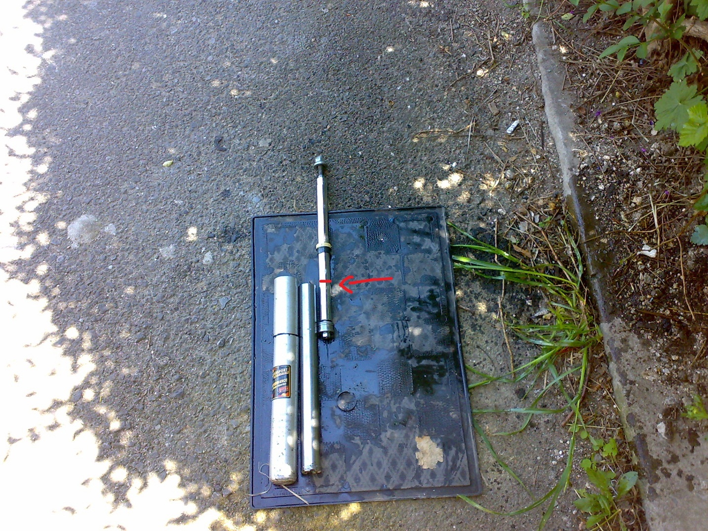

Prin urmare, inspirat de o emisiune de pe history chanel, intitulata 'disectii', le-am sacrificat in numele stiintei, desi erau perfect functionale, si am constatat ca partea cu 'tija scurta' e o vrajeala, tija e fix la fel ca la toate, dar limitatorul de pe ea e pus mai sus , am desenat in poza cu rosu locul unde e limitatorul la amortizoarele clasice
post-3429-0-08842200-1305110279_thumb.jpg post-3429-0-42370000-1305110383_thumb.jpg
Deci lucreaza la fel cand sunt mai comprimate, si partea din popor ca amortizoarele de lungime normala nu tin mult cu arcuri sport ca lucreaza comprimate, e un basm.

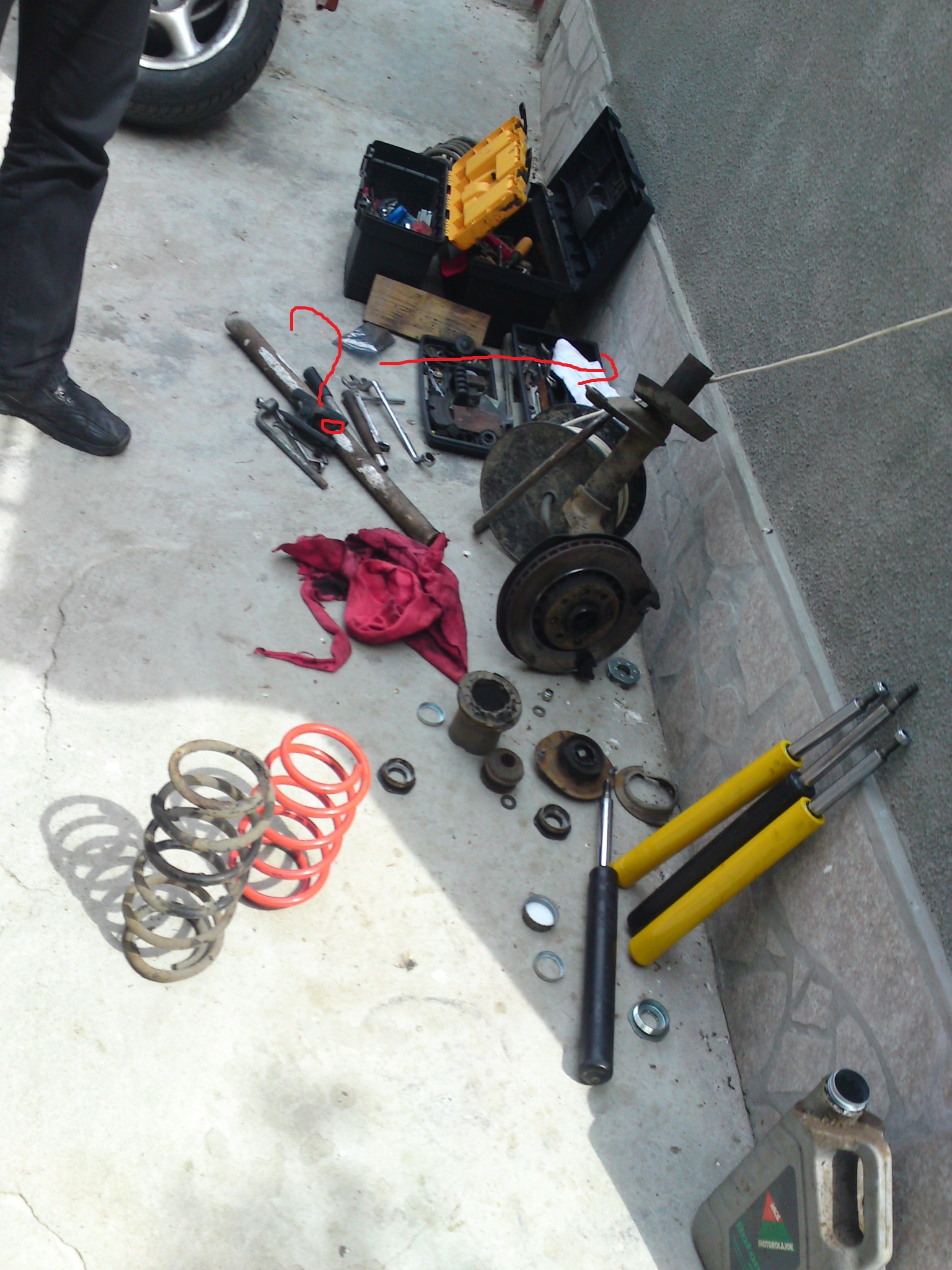

Intre timp am inlocuit ambii rulmenti pe spate, pe stanga koyo luati de pe puntea veche (lipsa de bani :D ) saptamana trecuta si, fiindca problema persista, SKF pe dreapta unde aveam un FAG inlocuit vara trecuta si care se pare ca atat a tinut.
Intre timp am rezolvat si cu toba, am prins o bucata de cauciuc pe punte sa nu mai loveasca fier pe fier si am mai inaltat suspensia spate cu 5 mm adaugand inca 2 paliere de cauciuc sub arcurile spate.
Acum am si eu liniste in masina. Din pacate am descoperit o alta problema. Ambele axe ale puntii par ovalizate (probabil s-au invartit rulmenii cu totul) dupa reglajul jocului, ambele roti au putin joc doar in plan vertical, ramane sa mai verific odata cand se vor mai aseza.
