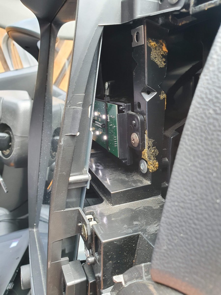

Salut!
Am instalat pe a mea (C100) o navigatie cu display verical de 13,8". Se comporta foarte bine si arata si mai bine. Urmand instructiunile lor, a trebuit sa renunt la display-ul de la clima si computer de bord, aceste funnctii urmand sa fie preluate de navigatie. Partial corect. Partea de clima functioneaza fara probleme, dar nu-mi afiseaza temperatura exterioara iar computerul de bord e blocat pe un consum mediu de 15,8%. Pe diagnoza, in Tech2Win am codurile:
U0155 - CAN-bus No commpunication with IPC (Instrument Panel Cluster)
U0164 - CAN-bus No communication with HVAC (Heating Ventilation And Cooling)
U0214 - CAN-bus No communication with RFA (Remote Function Actuator)
Intentionez sa conectez displayul de la clima in spatele navigatiei si sa fac splice (ramificatie) la firul care merge in navigatie.
Daca mai face cineva asta si a rezolvat problemele de mai sus sau are nevoie de informatii despre ce am rezolvat pana acum, sunt bucuros sa va ajut.
Share on other sites
Am cautat si eu una pt a mea, insa am tot citit de problemele cu clima cu zona dubla cum am eu. E bine ca la tine a mers clima, dupa mine este cel mai important feature - sa pot seta temperatura dorita si sa vad cat este 🙂 .
Poti incerca sa contactezi persoana care ti-a vandut-o sau fabricantul, s-ar putea sa aibe ceva sfaturi.
Ok. Am reconectat displayul original si am scapat de erorile de IPC si HVAC, asa ca am facut splice pe firul verde la care m-am legat cu cel mov. Am dezmembrat modulul si am pastrat doar partea din spate, cea cu circuitele, pentru a incapea in spatele displayului de la navigatie, apoiam montat modulul in locul original.
Totusi, nu am rezolvat problema cu temperatura exterioara.
