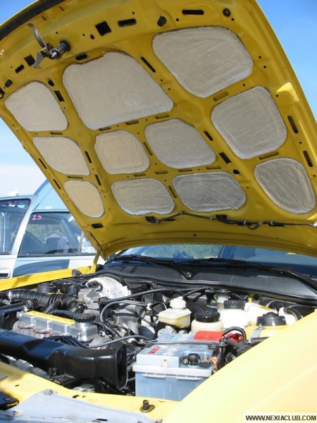

Am o intrebare, stie cinva daca se poate pune sub capota unui Cielo un capitonaj pentru a nu se mai auzi motorul? Cva care sa se potriveasca opel etc.
Mentionez ca motorul de Cielo este f silentios insa daca se pune acel capitonaj cred ca nu iti mai dai seama daca e pornit. Astept raspunsuri si comentarii. :D
Insonorizare capota cred ca era mai bine spus, oricum daca are cineva vreo idee sau stie ceva despre asta il rog sa imi spuna.

Cum ai remarcat si tu este destul de silentios motorul si fara capitonaj. Un amic si-a facut o chestie asemanatoare... dar nimic profesionist, ci doar o improvizatie.
In oras nu se mai auzea motorul deloc iar in afara sa zic era o idee mai silentios. Problema pe care a intampinat-o si care l-a determinat sa dea jos acest capitonaj e ca era cam gros materialul si dintr-un compozit plastic in proportie de 60%(vata sintetica pe interior invelita intr-un fel de plastic) si astfel fiind si vara si motorul incins se cam topise pe alocuri. Spatiul dintre capota si motor este cam mic :rolleyes: .

acest capitonaj/insonorizare se gaseste pe modele Nexia si se potriveste perfect.. eu gasisem unu la dezmembrari (avea volan pe Drepta)si intr-adevar nu se mai auzea deloc motorul.. pretul a fost la 1 mil

L-am întrebat pe amicul meu care are Nexia la dezmembrat şi mi-a spus că nu a întâlnit până acum nici măcar o maşină cu acel capitonaj. Dacă tu ai luat de pe o Nexia, mai mult ca sigur că a fost pus ulterior de fostul proprietar. Daewoo nu a montat niciodată aşa ceva din fabrică.

Nu prea se potriveste de Kadett , mai degraba de Nubira II...Parca am vazut ca are.

a meu este modelul corean si a avut acel capitonaj pe capota
daca retin eu bine unde`s patratele de sub capota era prins, nu toata capota doar intre structurile de rezistenta a capotei era pus si parca untr-un loc nu era ca sa nu frece in capacul pe unde se baga uleiul.
parca acolo avea un decupaj.
si era un burete lipt de capota
si intre burete si motor era o tabla de a aliminiu.
mai am o bucata undeva prin casa, si daca s-ar mai marei eu mi-as mai pune pe masina asa ceva.
se simte diferenta la drum intins.
ii mult mai liniste, mult mai odihnitor.
daca mai stie careva udne se gaseste asa ceva sunt interesat sa cumpar chiar si nou daca nu-i foarte scump

Intradevar la modelul koreean, acest capitonaj vine din fabrica, insa masoritatea il scot pt. ca se incalzeste asa cum s-a spus mai sus si se topeste pe alocuri.
Eu de exemplu, am avut acel capitonaj, insa arata jalnic dupa 12 ani, astfel ca am adaptat altul de la un BMW benzinar, care avand capota mai mare am croit dupa capota Cielo.

Poze maine. Ideea este ca nu se vad nervurile alea si e prinsa cu ,,braduleti''. Unde nu a fost gaura, am dat eu in nervura sa nu stea capitonajul balalau. ;)
