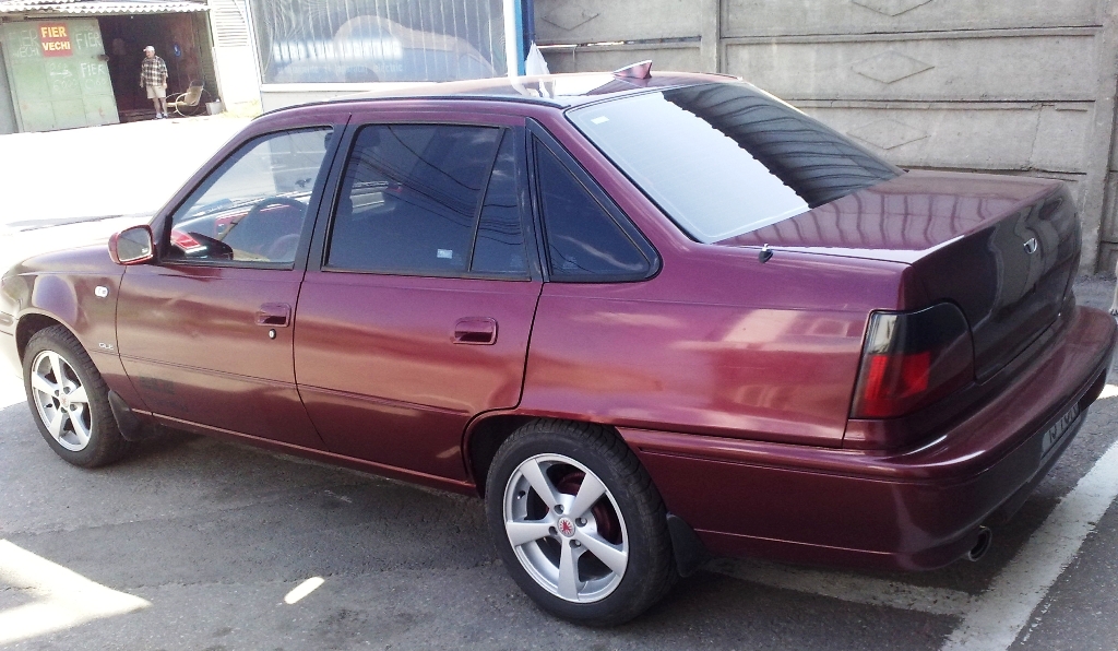

Am schimbat si eu jantele pe care le aveam cu unele pe 15". Im prima poza sunt cele pe care le-am avut (OZ - 14" - de vanzare) iar urmatoarele cu noile jante pe 15":
salutare,
am si eu o rugaminte. imi poti da si mie mai multe informatii despre jantele pe 15, cele cu buza interioara. m-ar interesa si pe mine sa iau un set la fel si vroiam sa stiu daca sunt probleme cu atinsul rotii de pe spate de pasajul la aripa sau daca ai umblat la unghiul de fuga pe fata. si daca se poate si un producator/model si pret de achizitie. stiu, vreau multe informatii dar daca ma poti ajuta, sar cu berea ;) merci anticipat
Share on other sites
Salut...jantele sunt RH (mai multe nu stiu ca model) cu urmatoarele specificatii: ET 50, 7J, 4*100 si 15". La aripile din spate nu am umblat deoarece aveam deja acea buza indoita si nici nu am modificat vreun unghi. Ca pret au fost 240 EUR cu tot cu anvelope.

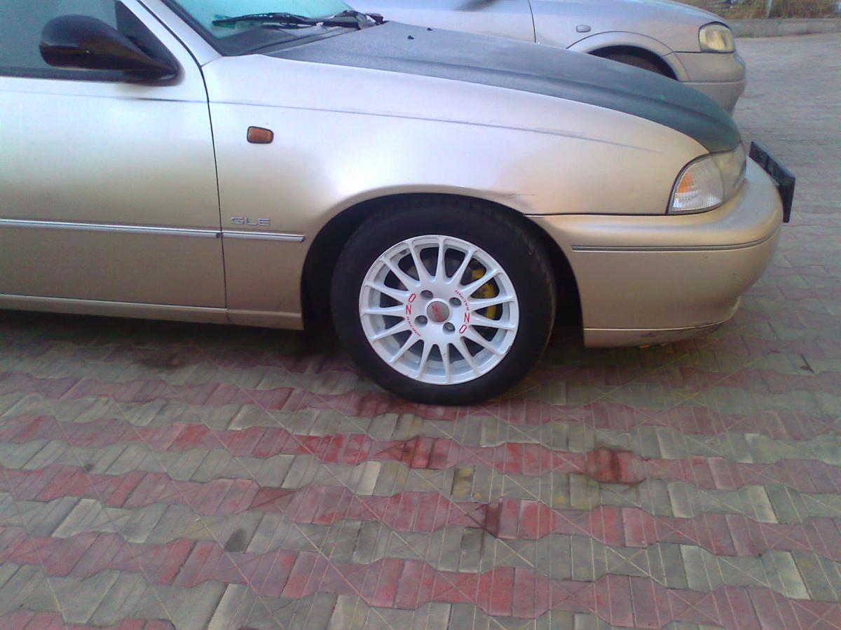

jantele mele OZ Superturismo WRC R14,,,cauciucuri Dunlop SP Sport 01 185/55/14

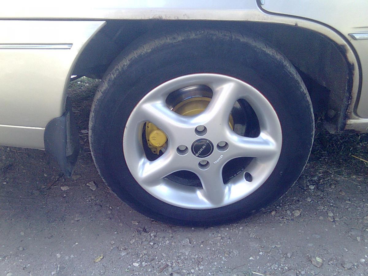

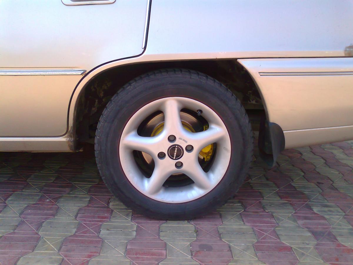

Jantele mele pe 16" :thumbl:
Intarebare:
Cum circului tu cu jentile astea prin Buzau ? Cred ca stai intr-un judet cu cele mai proastre drumuri :-S . Jentile sunt superbe, dar imi este mila de ele
Prezoanele tin de janta, nu de latime si et.
jantele sunt Borbet!

Am gasit toate date necesare pe siteul firmei! pentru cine are nevoie asta este marimea prezoanelor: M12x1,5x30 mm, unghiul de inclinare al suprafetei conice 600!
