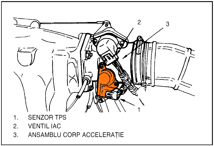

Unde este situat acest IAC, pentru ca nu am reusit sa il identific, mai exact, la motorul meu, in locatia prezentata in topic, in spatele clapetei de acceleratie, in partea dinspre parbriz, am descoperit doi senzori si anume unul chiar sus pe galerie, care are 2 suruburi si 4 fire si alt senzor pe laterata galeriei, mai exant inspre parbriz care are 3 suruburi si 2 sau 3 fire.
Care este IAC-ul? nu de alta insa cel de pe galerie (de sus) sta doar intr-un surub, celalalt fiind rupt si este si dat cu silicn rosu, din aceasta cauza vreau sa stiu exact care este sa nu ma apuc degeaba.
In esenta dupa ce am citit pe forum, doresc sa fac si eu o resetare de ECM si o curatare de IAC, pentru ca desi motorul trage bine pe gaz, dupa ce i-am dat avansul mai mare, am constatat ca dupa ce se incalzeste, relantiul sta undeva pe la 1500, plus ca am observat ca in mod aleator la shimbarea treptelor de viteza sau la semafor mai nou mi se aprinde check engine-ul.
cu multumiri anticipate,
... am descoperit doi senzori si anume unul chiar sus pe galerie, care are 2 suruburi si 4 fire si alt senzor pe laterata galeriei, mai exant inspre parbriz care are 3 suruburi si 2 sau 3 fire.
Care este IAC-ul? ...
Cele doua piese sunt plasate pe corpul clapetei, galeria este mai la vale. IAC-ul are 4 fire.
Am identificat, multumesc frumos pentru promptitudinea raspunsurilor.
Deocamdata o sa incerc un simplu reset ECM, din cauza ca IAC-ul la mine sta doar intr-un surub, celalalt fiind rupt in corpul clapetei, plus ca in loc de garnitura are silicon.
Daca nu se va schimba nimic in urma resetului simplu, atunci voi incerca sa umblu si la IAC.
Garnitura n-o vezi, daca nu dai jos IAC-ul. In plus, varful IAC-ului poate fi curatat cu spray de Carbcleaner prin gura clapetei, partea de sus. Curatarea interioara a corpului clapetei iti poate oferii surprize placute la comportarea motorului.
Am curatat si eu IAC-ul la Matiz-ul meu din 2004, 72.000 km in bord.Era plin de funingine! Concluzii: Dupa ce l-am curatat si am pornit motorul acesta mergea la relanti cu aprox. 1300-1500 rpm (eu am montat si turometru pe Matiz) si nu scadea deloc turatia. M-am speriat, am facut un reset la ECM si acum totul este OK, turatia la relanti fiind de 900rpm. Diferente in mers nu am observat, masina se comporta la fel si merge bine.
