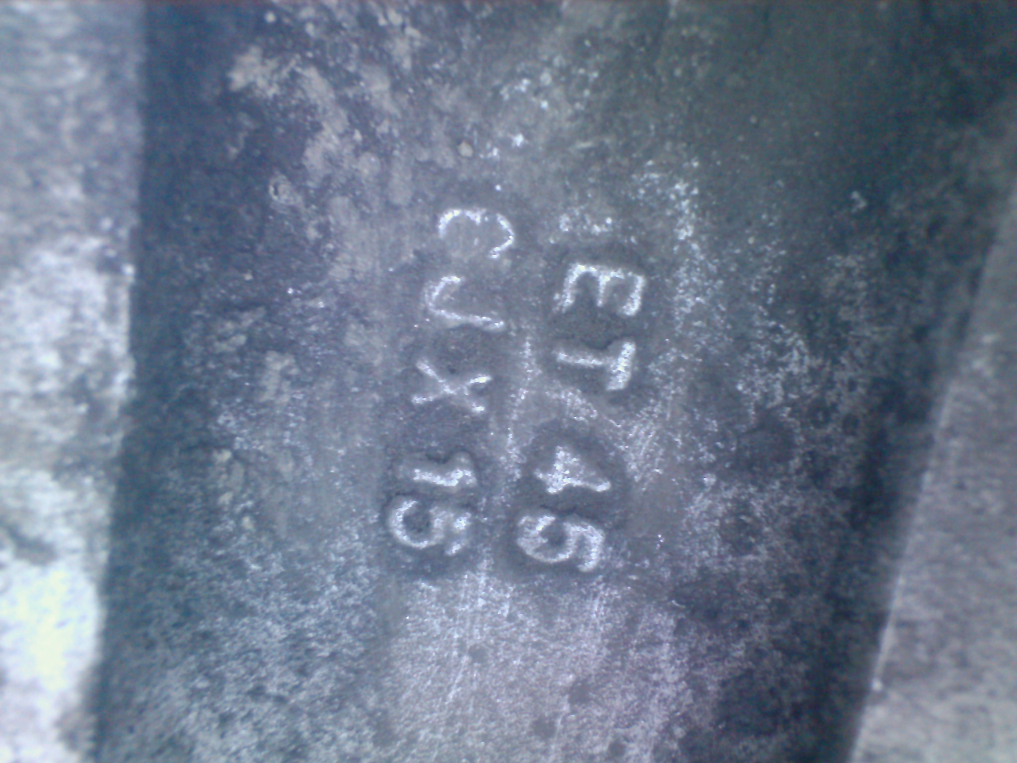

Jentile din fabrica, cele de tabla, sunt la modelul tau pe 6J. Vezi ca este stantat pe janta, aproape de circumferinta sa.
ET este si el stantat pe spate , parca (normal asa ar trebui) ?
Sa se uite si el la roata de rezerva si sa vada. Eu m-am uitat la o masina parcata.

dimensiunile pt CHEVROLET aveo 1.4 16v ----- 185/55/15 6JX15 Offset ET45
