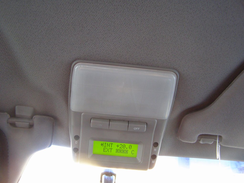

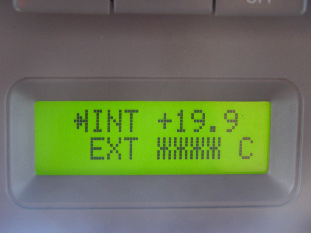

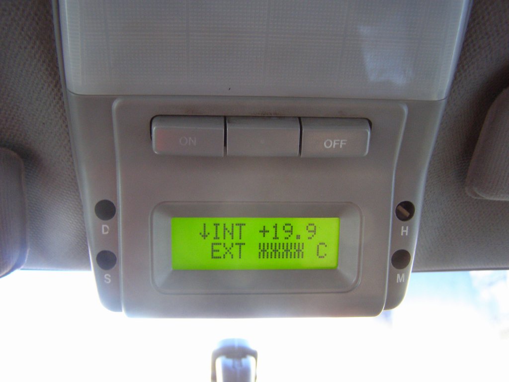

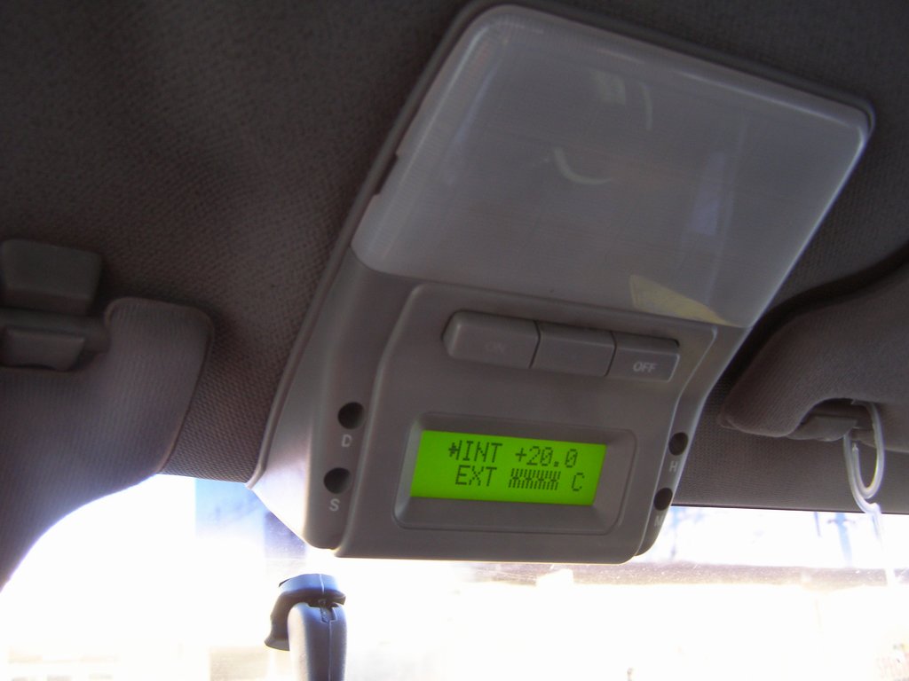

Asa, si a venit vremea unui nou gadget planuit de ceva vreme, si in fine realizat. Mai exact, e vorba de un montaj care arata temperatura interioara si exterioara. De montat, l-am montat in plafoniera, inlocuind ceasul deja existent; momentan, n-are implementata functia de ceas, doar cea de afisare a temperaturii (dar va veni si ceasul, ca nu e prea greu de facut).
Sunt 2 senzori digitali, care masoara temperaturi intre -55 si +125 grade; intre -10 si +85 grade, au precizie de 0.5 grade. Senzorul de interior e pus langa montaj, in plafoniera, cel de exterior are un cablu lung, si intentionez sa-l scot lipit de cablajul masinii, tocmai pana la oglinda retrovizoare stanga. Deocamdata cel de exterior nu e montat, d-aia afiseaza "XXXX C". Sageata dinaintea temperaturii arata variatia fata de valoarea anterioara (in crestere, in scadere, sau stabilizata), iar pentru senzorul de temperatura exterioara exista si functie de avertizare polei.
Odata ce e finalizata si partea de ceas, dispozitivul va fi si disponibil spre cumparare, dar asta e alta discutie :)
Pentru a fi vizibil, a trebuit sa scot geamul fumuriu pe care-l avea ceasul original din plafoniera. LCD se vede foarte bine si ziua, darmite noaptea. Culoarea e verde-galbui, mai apropiata de cea din filmulet decat cea din poze.
cartemp_xvid_small.avi
Arata foarte bine, felicitari! Si eu am patit la fel, cu geamul fumuriu de la carcasa turometrului, am fost nevoit sa-l scot, iar operatia a fost destul de dificila, adezivul cu care era lipit, era foarte puternic.
LCD -ul este la fel ca cel de la turometrul meu, si asa este, se vede foarte bine si ziua si noaptea. Singura problema este vara, la temperaturi foarte ridicate, atunci devine destul de slaba vizibilitatea.
Din cauza luminii, sau din cauza ca se incalzeste LCD-ul ? Incalzirea ar fi un motiv bun sa-l schimb cu unul OLED, desi e scump in draci :)
Din cauza temperaturii, atuci cand urci in masina, si sunt cam 60 de grade in habitaclu. Problema apare cam de la 40 de grade in sus. In cazul meu, fara aer conditionat, trebuia sa merg cam 15 minute pana isi revenea.

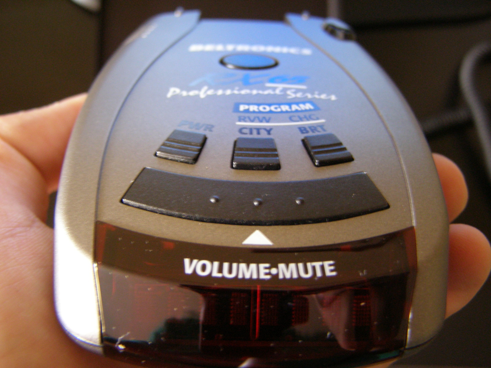

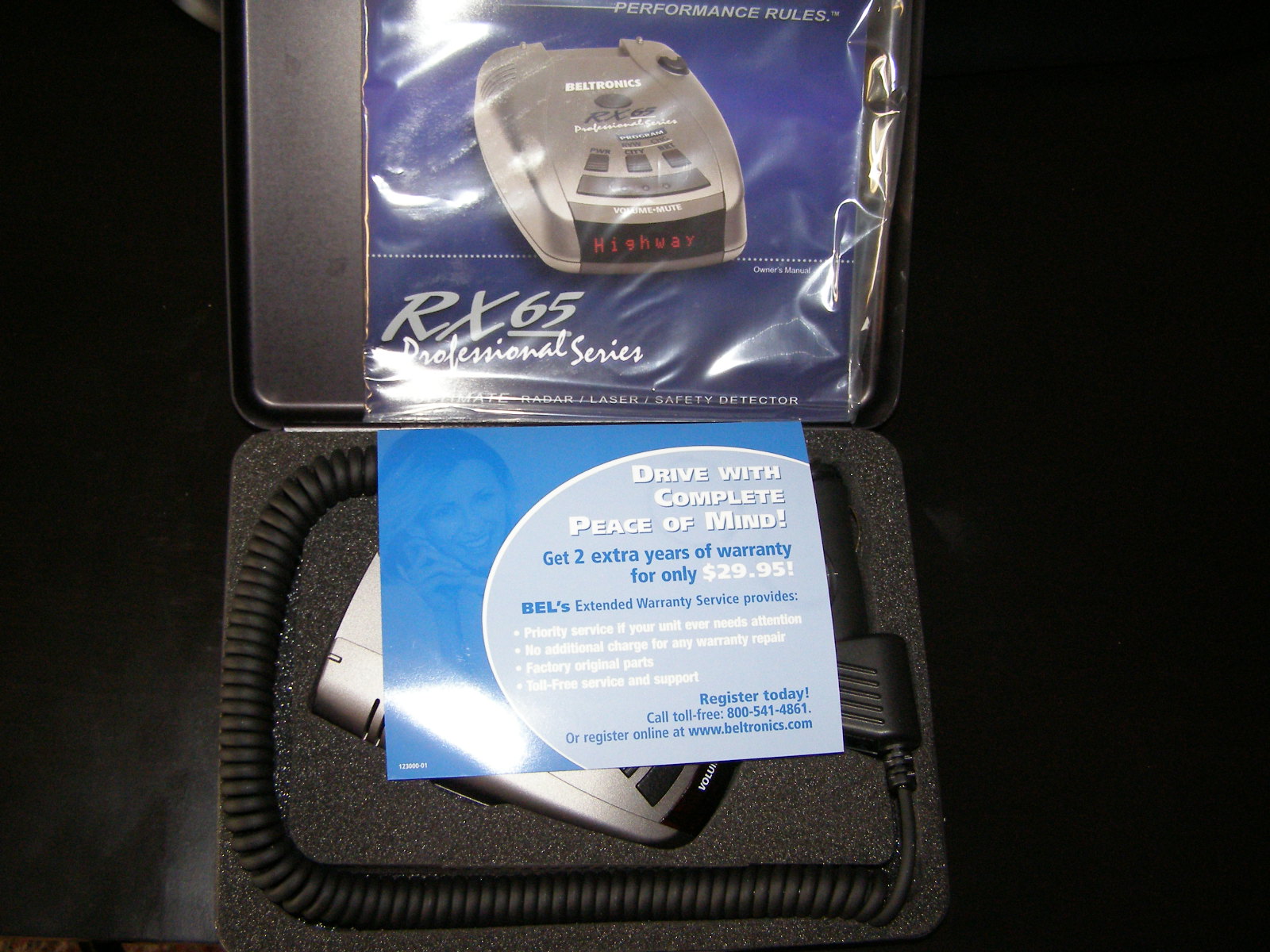

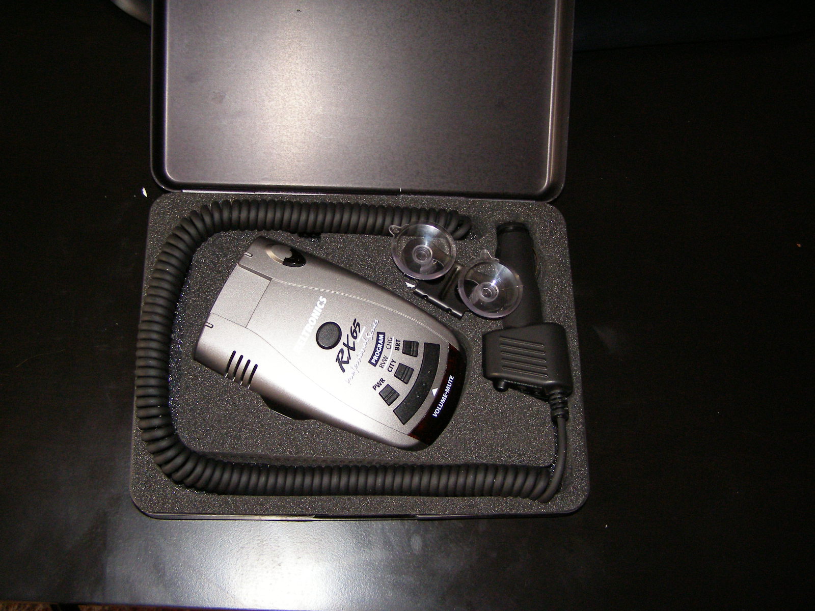

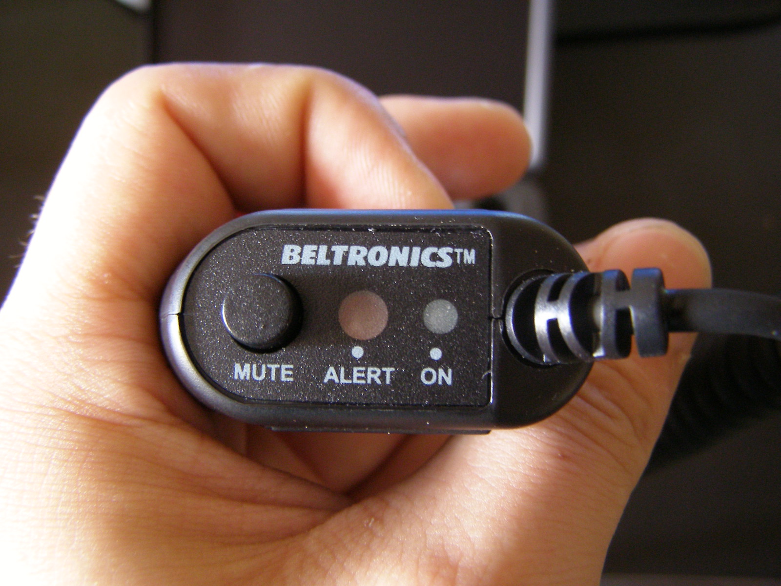

New shiny toy. Unpacking ! :)
Are Ku, pentru Europa zic ei.
Cutie de carat, din metal.
Ventuze si picioruse.
Hartii.
Jucaria.
Cablu "smart".
Si obectu' muncii.
Faina jucarie!
Sa-l folosesti sanatos si sa te apere de undele necrutatoare :)
Multzam' frumos. Din pacate, se cam cerea, dat fiind ca masina e a doua casa.
1027 RON, de la Falcon. Urmatorul nivel era doar Bel STi, la vreo 1600 RON, dar avea in plus doar carcasa metalica si invizibilitate (aproape) completa, si n-am considerat ca merita :)
Bine-ai venit in clubul Bel. Sa-l folosesti cu placere. Nici eu nu mi-as mai lua altceva dupa experienta cu al meu.

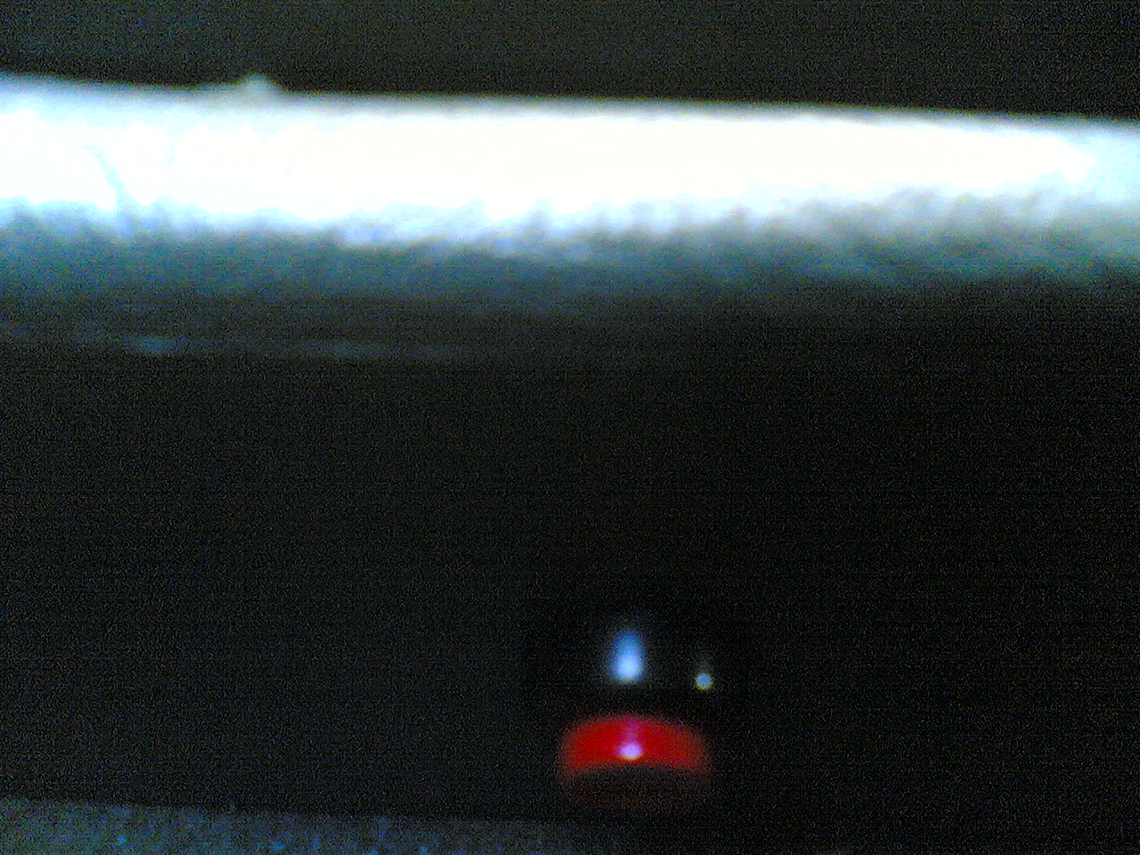

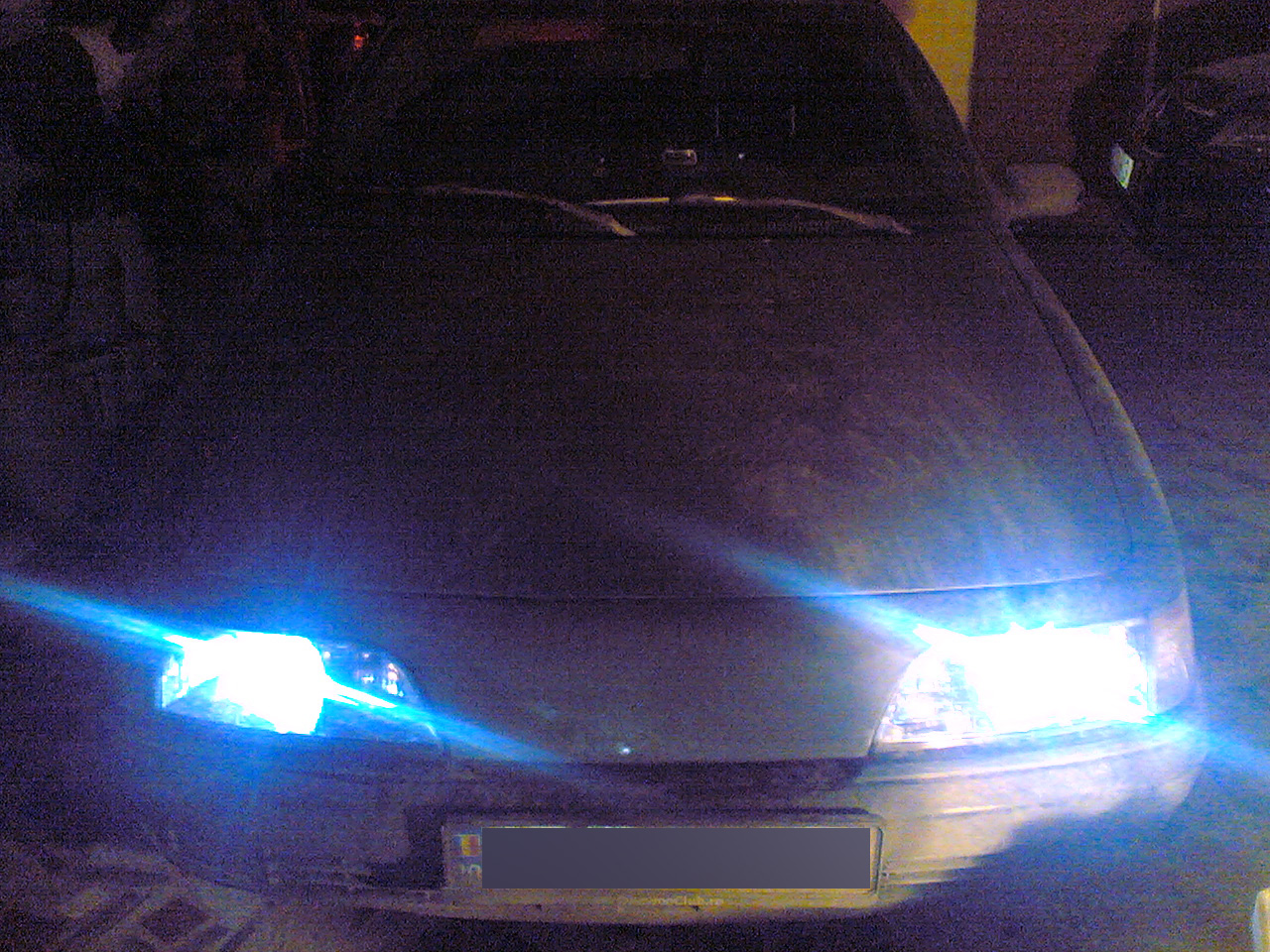

Si sa mai scriem si p-aici. Mai nou, becuri de pozitii LED (multzam' BogdanG!) montate astazi (multzam' Sharpe!).
Poza e facuta cu telefonul, si NU este faza scurta, ci lumina de pozitie. Acum farurile arata chiar bine, sunt complet albe cu xenoanele, fara grauntzul de galbeneala dat de micile becuri de pozitie. Scuzati stratul de camuflaj :D
VAXXi ce dracu de becuri is alea vere!? :shock:
d-astea :)
Sunt 4 leduri mici, pe patrat sau pe rotund, se potrivesc in soclul becului de pozitie fara alte modificari.

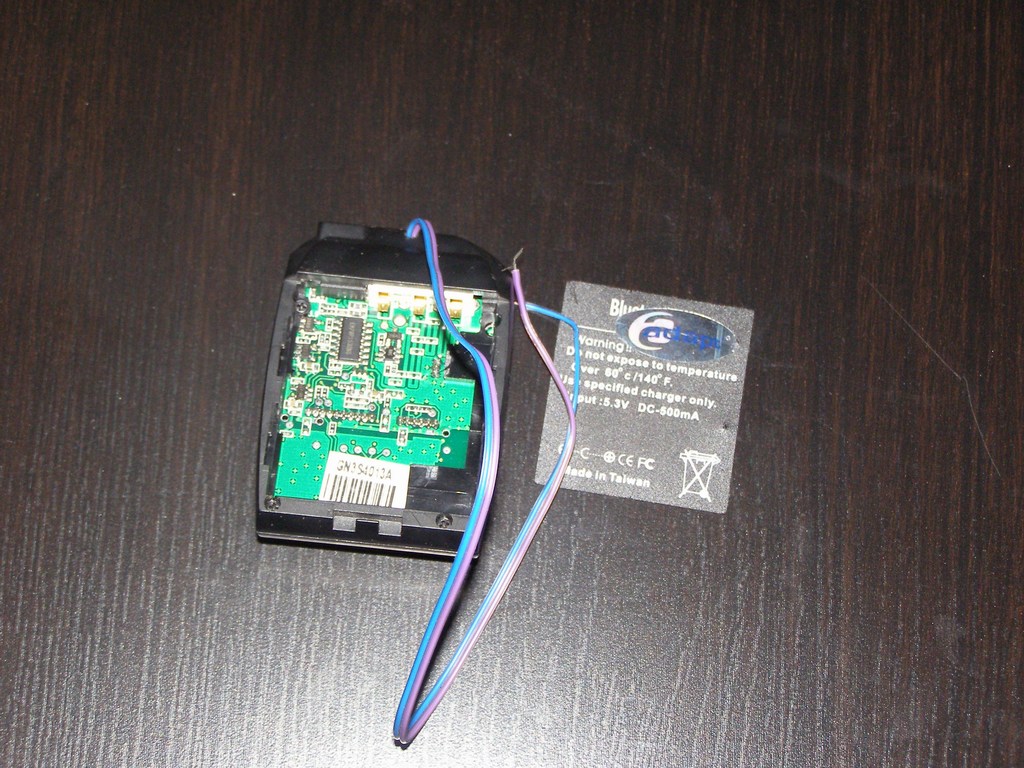

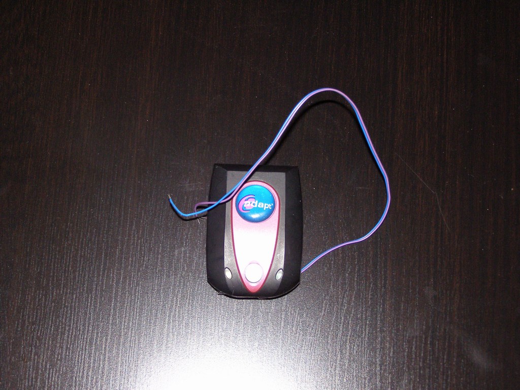

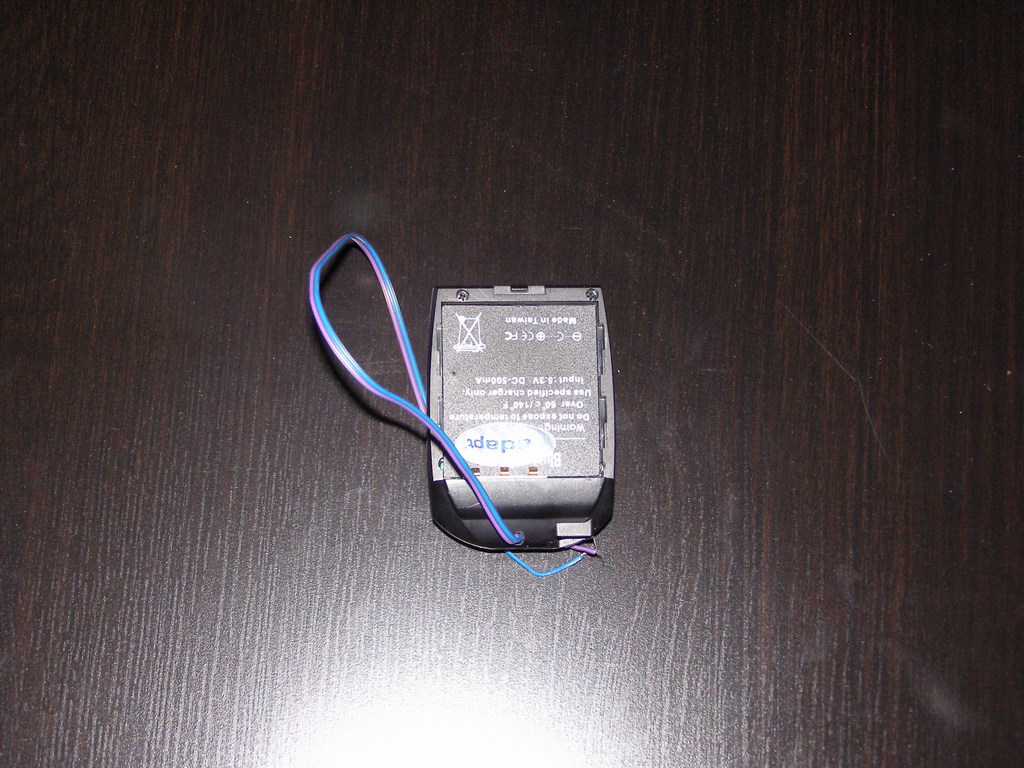

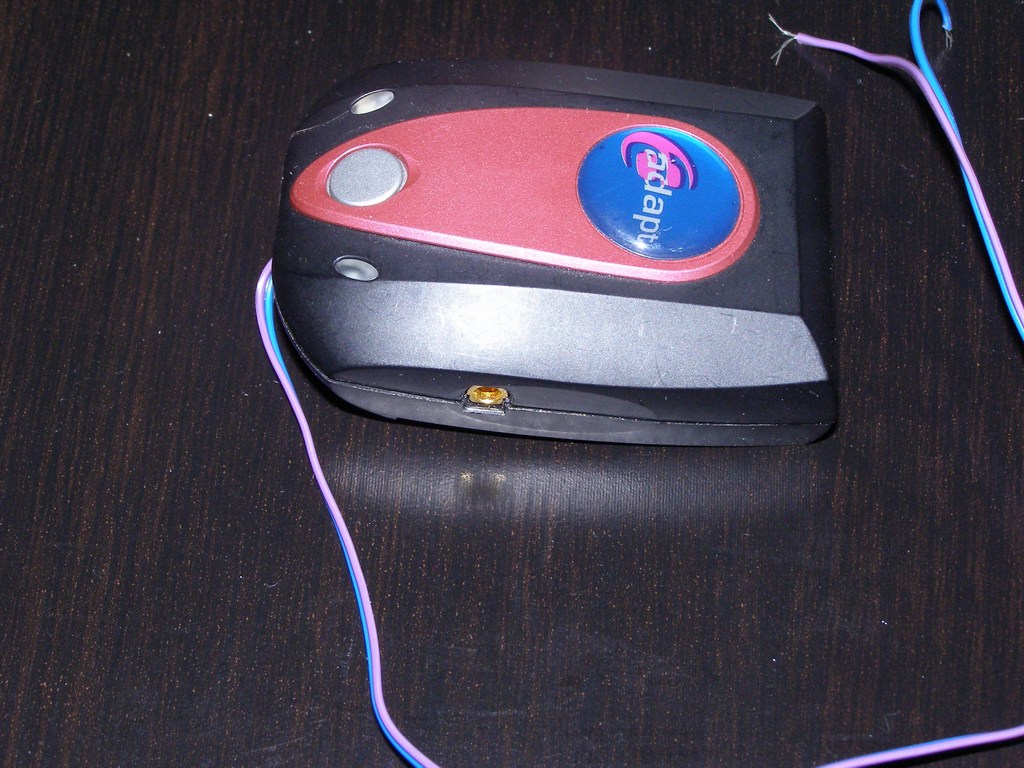

Si dat fiind ca s-a stricat GPS-ul AD-500 (saracul inca mai functioneaza pentru GPS, gaseste sateliti, dar nu mai functioneaza partea de Bluetooth), l-am demontat, ocazie cu care pot sa fac pozele de rigoare ca sa arat cum a fost montat. Un fel de tutorial la demontare, daca vreti :)

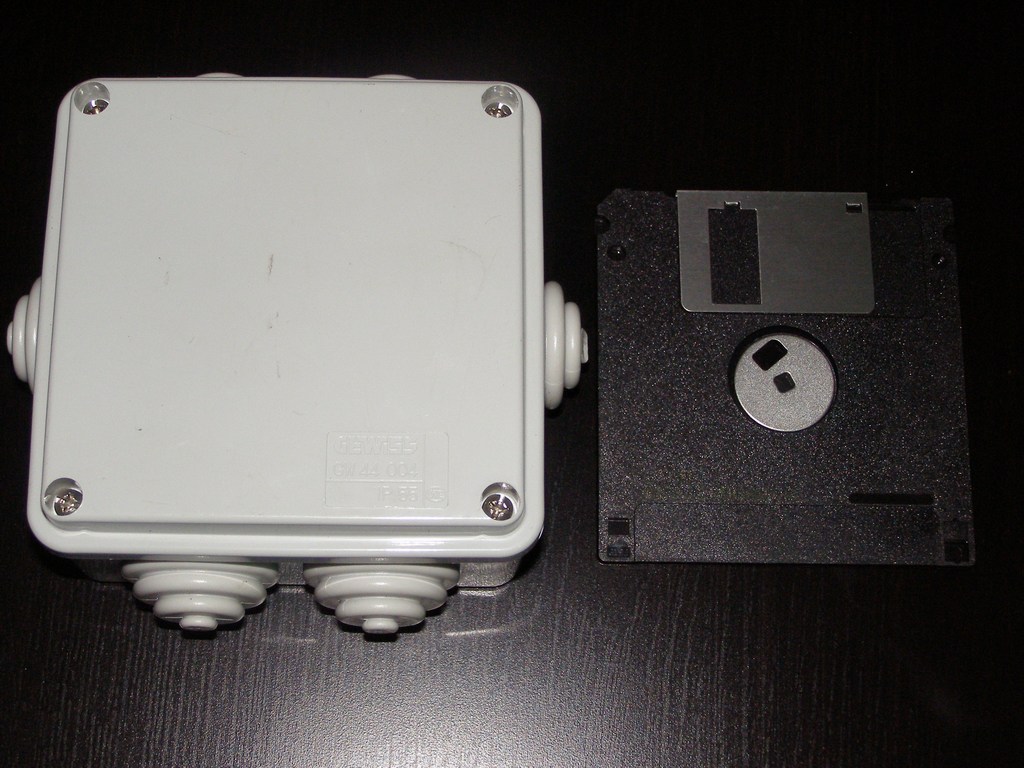

#1. Doza electrica in care a intrat tot ansamblul, corespunde IP 55, are o garnitura pe margine anti-umezeala.
#2. Impricinatul GPS, marca Adapt Mobile AD-500. Cele 2 fire erau legate in paralel cu butonul de pornit/oprit, si duse printr-un alt fir lung in habitaclu pe bord, unde era butonul de pornit/oprit GPS.
#3. Evident, bateria nu mai era necesara, GPS urmand a functiona alimentat direct.
#4. Foarte multa protectie ... 1 folie de hartie. Holograma se pare ca era si ea falsificata, pe site-ul Adapt Mobile neaparand modelul AD-500 :)

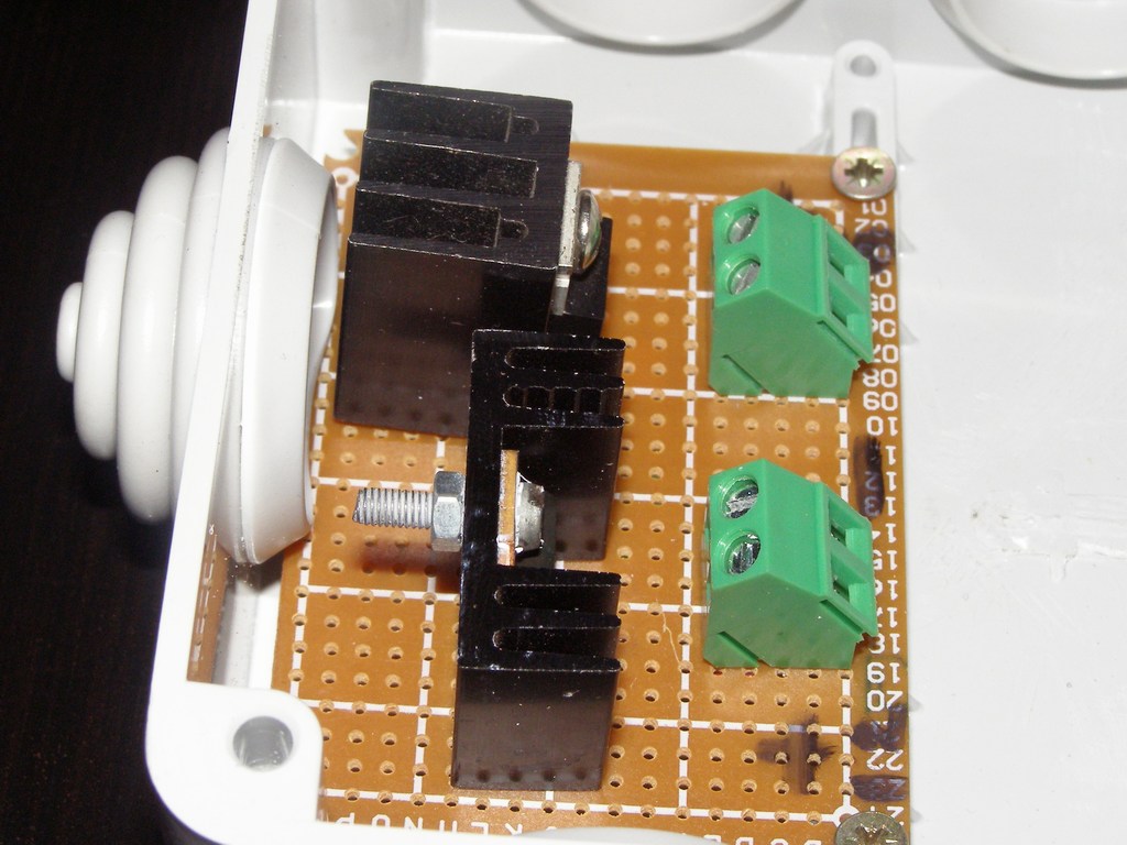

#5. Impresionanta parte electronica a montajului, constituita din 2 stabilizatoare, un LM7812 si un LM7805. Primul avea rol de stabilizare a tensiunii date de masina (care nu e 12 V curat, ci mai variaza si ea), iar al doilea scotea 5 volti curat pentru alimentarea GPS-ului. Deci din 13-14 volti cat da auto, obtineam un 12 V curat cu LM7812, pe care-l bagam in LM7805, si aveam un 5 V foarte curat la iesire. LM7805 asta e foarte destept, functioneaza intre -40 si +125 grade Celsius, si accepta la intrare intre 5 si 18 volti (deci teoretic, puteam sa montez doar LM7805, dar am preferat sa fiu mai sigur si sa montez 2 trepte de stabilizare). De mentionat ca tot montajul asta a mers impecabil, nici o problema pana acum, inca functioneaza impecabil.

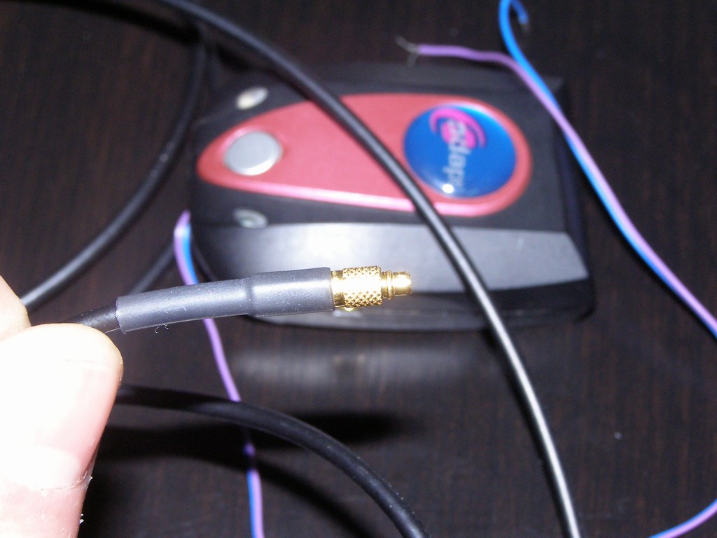

#6. Asta e mufa pentru antena externa, MMCX.
#7. Si mufa antenei.
