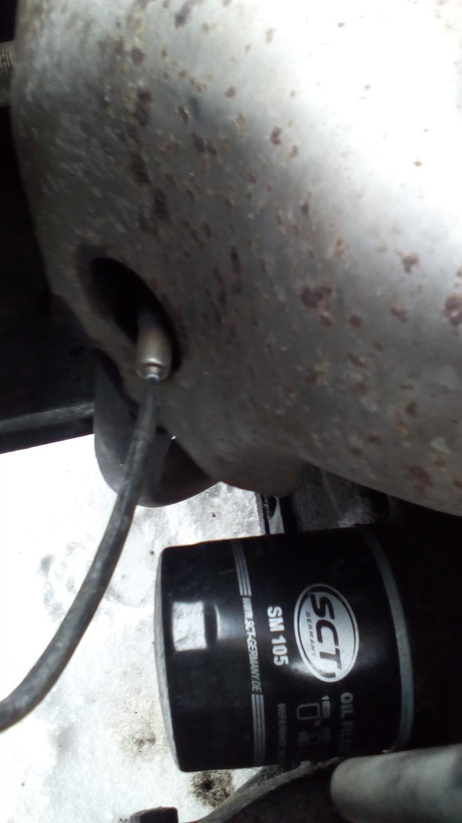

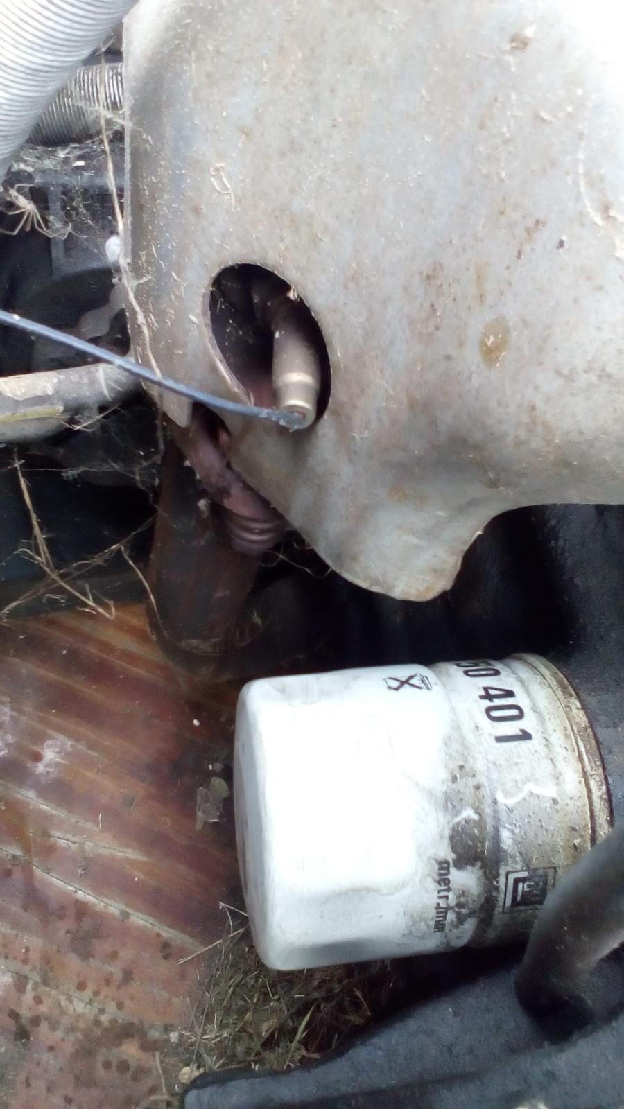

Posted 06 May 2014 - 22:59
Salut,
Am un Cielo Euro 3 din 2005, venit cu GPL din fabrica.
Am reusit sa distrug sonda lambda 2 de tot. Bineinteles ca sonda nu a fost greu de gasit, dar nu reusesc sa gasesc mufa care sa racordeze sonda cu restul instalatiei.
Are cineva idee de unde pot cumpara acea mufa? Am inteles ca se potriveste si mufa de la model Opel Astra F.
Ms,
Vali
