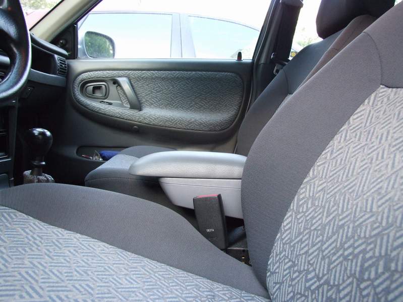

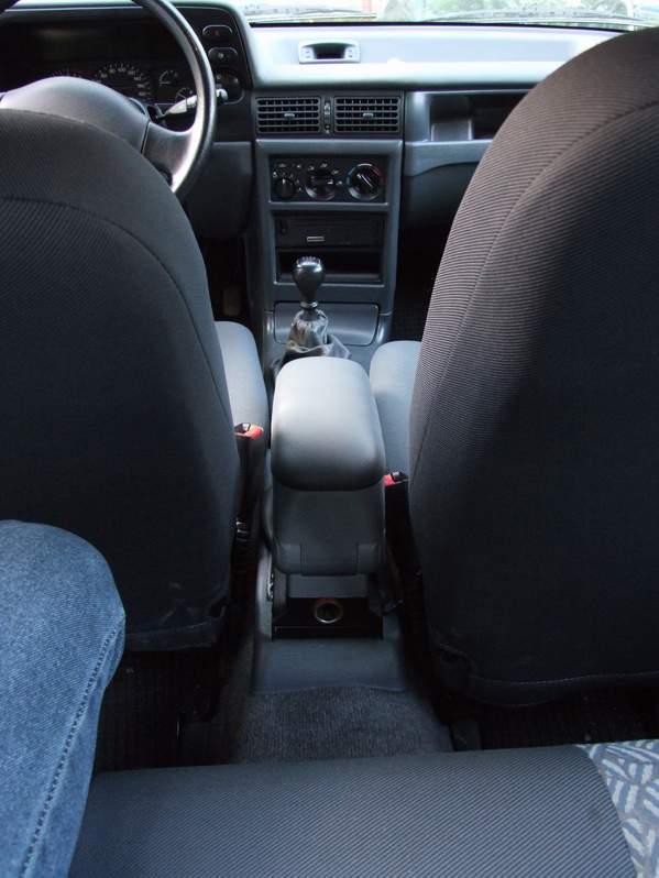

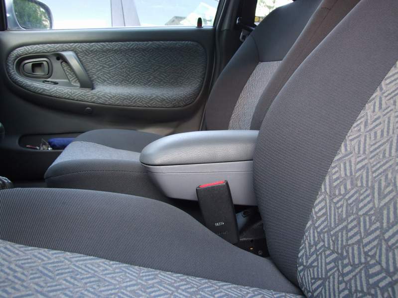

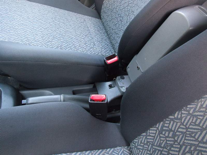

oleaca de update - am bifat o chestie din lista de "ce ar mai vrea" din primul post, si anume - cotiera
cotiera pentru matiz la origini - care cu modificari, adaugiri si imbunatatiri s-a potrivit si la Cielo
prinderea nu am facut-o cu plasticele originale (prea ingusta distanta intre "picioare" in cazul consolei de cielo) ci le-am "retezat" la inaltimea dorita si am prins soclul cotierei intr-o canturile laterale ale unei bucati dreptunghiulare de pal de 20mm grosime prinsa la randul ei pe consola centrala cu ajutorul a 4 suruburi
ca adaugire fata de cotiera originala - soclu de bricheta plus permanent (pentru alimentat diverse chestii NU pentru aprins tigari!) cu switch pentru deconectarea alimentarii - am vrut initial sa conectez si iluminarea brichetei suplimentare, dar nu am incredere in calitatea plasticului din care e facut soclul cotierei, si nu as vrea sa se deformeze de la caldura becului (care e surprinzator de multa)
rezultatul se vede in poze

A iesit bine ,cotiera de asta mi-am luat si eu ,ieftina, simpla si eleganta griul chiar se potriveste cu cel al masinii ,plasticul cam fragil ! Merge si pe Tico Matiz foarte bine ! Ai avut idee buna cu priza de 12 V acum trebuie sa ceri drept de autor :D
=D> Super rezultatul, se incadreaza excelent cotiera :thumbl:
... am vrut initial sa conectez si iluminarea brichetei suplimentare, dar nu am incredere in calitatea plasticului din care e facut soclul cotierei, si nu as vrea sa se deformeze de la caldura becului (care e surprinzator de multa) ...
Incearca cu un LED. La calitatea lucrarii vazute sunt convins ca vei face o treaba buna.

Exact cotiera din asta aveam si eu la nubira. E practica. Pe mine ma bate gandul unei prize de 12 v in portbagaj, pentru o lada frigorifica.
Asta chiar face toti banii, oricum foarte putini. Mai ales ca vine vremea de padure / peste.
Da, lucrarea a iesit super. Cu atat mai mult cu cat atunci cand madkat i-a facut proba sa vedem cam cum ar veni pe masina ne-am dat seama ca sistemul de prindere va necesita modificari severe :scarpin:
Ideea cu priza alimentata permanent in piciorul cotierei o voi aplica si eu, desi la Matiz firele trebuie trase pe sub mocheta si nu prea ma incanta ideea asta. De fapt voi pune doua prize... am mai multi consumatori mici care ar putea necesita alimentare simultan (detector, mp3 player, incarcator acumulatori).
PS: am vazut live masina lui madkat si nu arata a masina de 10 ani nici la interior si nici la exterior. Se vede ca e ingrijita si apreciata de proprietar. Ma intreb cum as fi ingrijit eu Matizul daca aveam pe langa el si o Alfa Romeo... :mrgreen:
@ _escu - d-aia a durat atata, pana am gasit varianta cea mai "curata" de montaj
firele nu e nevoie sa le tragi pe sub mocheta - ci pe sub consola centrala - si apoi "urci" pe interiorul "piciorului" cotierei

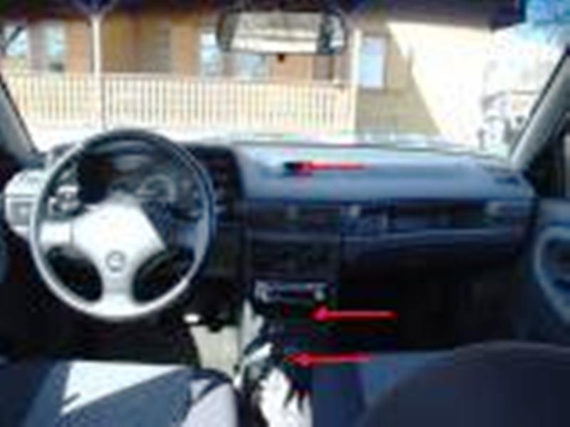

edit: - am gasit si un model de termometru - suficient de "complex" pt ce vreau eu - adica indica temp exterioara si interioara... DAR... nu reusesc sa gasesc o solutie de montaj - estetic vorbind - sa arate bine si sa se incadreze in bord ok... ca functional e simplu - senzorul in oglinda laterala, alimentarea cu un LM317 etc...
poza cu termometrul - si atasez si o poza cu bordul (nu ca n-ar sti cineva cum arata un bord de cielo)
astept sugestii :mrgreen:

Cred ca sunt singurele locuri unde poate fi montat fara sa arate aiurea... dezavantaje: sus, ramai fara ceas, dar este pozitia cu cea mai buna vizibilitate, in celelalte doua locuri este mai putin vizibil si probabil si mai dificil de montat...
Madkat, la Leganza ceasul din bord avea si optiunea de indicare a temperaturii, probabil ar fi mai simplu de adaptat decat cel pe care l-ai gasit tu... asta daca nu tii neaparat la temperatura din habitaclu... desi probabil si asta ar putea fi rezolvat intr-un fel... pana la urma cu toate adaptarile astea e posibil sa ajungi la concluzia ca e mai simplu sa adaptezi o climatizare de la un DW care dispune de asa ceva! :thumbl:
Edited by EVF
multumesc de sugestii
in principiu vreu sa pastrez pe cat posibil lookul masinii - de aceea sus in bord nu-i ok...
sub cass in zona nisei ma gandisem si eu - plus ca e simplu cu alimentarea si am si acces la + pozitii pentru iluminare noaptea
pe la schimabtor nu prea incape... am masurat
cel de leganza nu am idee cum arata :rolleyes: - si in principiu nu ma intereseaza temp de interior
varianta cu "climatronic" e faina - dar nu reusesc sa gasesc nimic pentru cielo (ma refer la modelul acela care apre pe un site rusesc si in pozele cu cielo facelift din uzbekistan sau asa ceva...)
mai e o varianta sa il pun pe langa plafoniera - numai ca asta intra oarescum in conflict cu proiectul meu de a pune suport si alimentare pentru detectorul de radar
asa - mai am o dracie un termometru de carcasa de PC, caruia i-am shimbat iluminarea in verde si afisajul pe negativ - dar e destul de patratos... avantajul major fiind alimentarea direct la 12V
