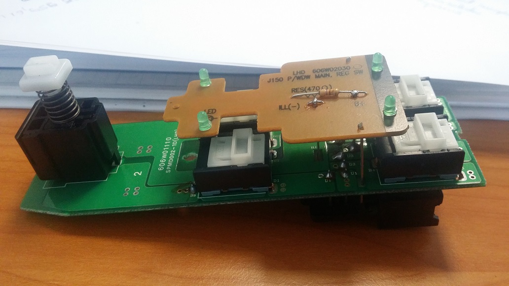

Am desfacut panoul de comanda pentru geamurile electrice, vreau sa-i pun leduri pe toate 4 butoanele.
Prima problema, nu sunt contactele trase pentru leduri lipsa, dar macar sunt gaurile facute, o sa trag curent de la primul led si pun poze dupa ce termin.
Gata, am comandat si arcurile sport FK, abia astept sa soseasca :banana: , acum sa vedem ce jante se potrivesc pe masina.

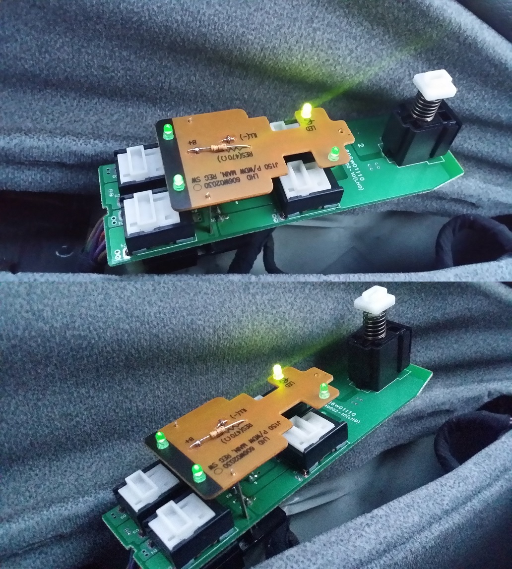

Am pus ledurile, dar am o problema... de ce nu se aprind cu aceeasi intensitate, adica cel original merge super OK, celalalte 3 abia se vad, ledurile sunt la fel ???!!!! :scarpin: :scarpin:
Edited by AlbertAG
Daca toate ledurile se inseriaza (un singur circuit) cu rezistenta de 470 ohm, atunci, aceasta trebuie micsorata (la valoarea de aprox. 120 ohm).

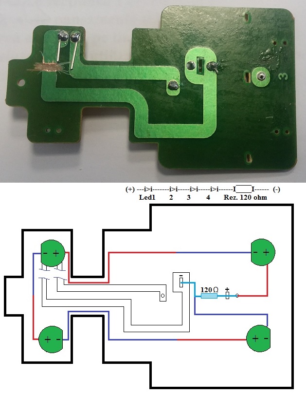

Dupa poze, ceva nu e in regula! Cred ca ai cuplat cele 3 leduri in serie si grupul format in paralel cu ledul existent
Verifica traseele din placa de cablaj si descopera greseala/ schema actuala.
Iti recomand sa folosesti toate ledurile de acelasi tip.
In mod normal se inseriaza:
Anod/katod
(+) ---i>i-------i>i-----i>i-----i>i------I____I------ (-)
Led1 2 3 4 Rez. 120 ohm
@Cris06, multumesc frumos pentru ajutor!!
Azi ma apuc de treaba, ma duc sa cumpar 4 leduri si o rezistenta de 120 ohmi, atasez si schema mai jos.
Da, ai pus in paralel grupul de 4 leduri cu rez. de 470 ohm.
Deci: 4 leduri de acelasi tip, rez. de 120 - 150 ohm si muta rez. astfel:

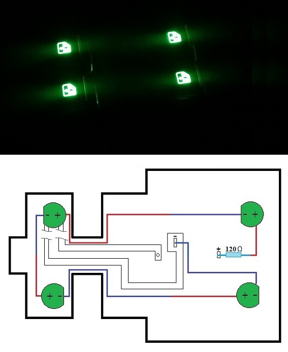

Gata, primul proiect l-am terminat.
Multumesc pentru ajutor domnule @cris06, respect!
Poza cu rezultatul si schema corecta pentru cine vrea sa incerce.
Ledurile sunt mai frumoase ca cele originale, un verde mai intens si mai placut, o sa fac si celalalte usi la fel.

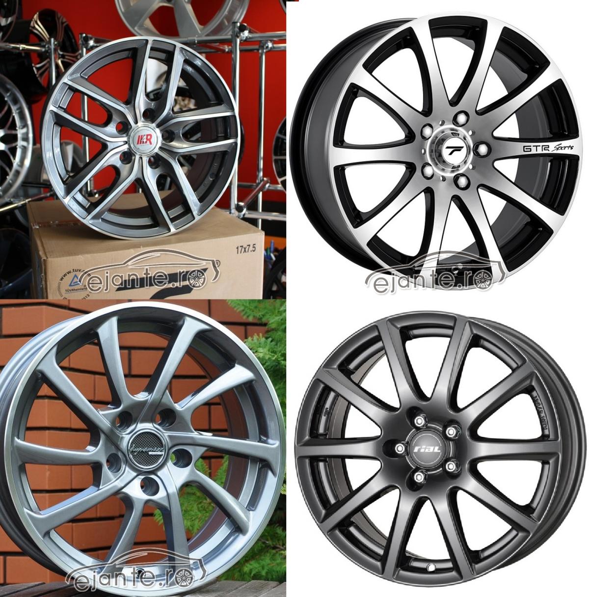

Urmeaza arcurile care vin in 2 saptamani, apoi jantele la care inca sunt in dilema...o parere la ce am postat mai sus legat de jante, care sunt mai frumoase si cu care i-ar sta mai bine??
Edited by AlbertAG
Ca design... stanga jos. Dar ca marca, nu recunosc decat Rial si nu ti-as recomandat ceva no-name, sunt N cazuri cu jante sparte/rupte. Sfatul meu e sa cauti ceva "de firma".
@Geo si mie imi place acelasi model si pe locul 2 este cel din dreapta sus, initial voiam OZ Superturismo GT, dar are ET 37, iar eu vreau ET 35, arata mult mai bine, chiar daca trebuie sa indoi buza aripilor!!

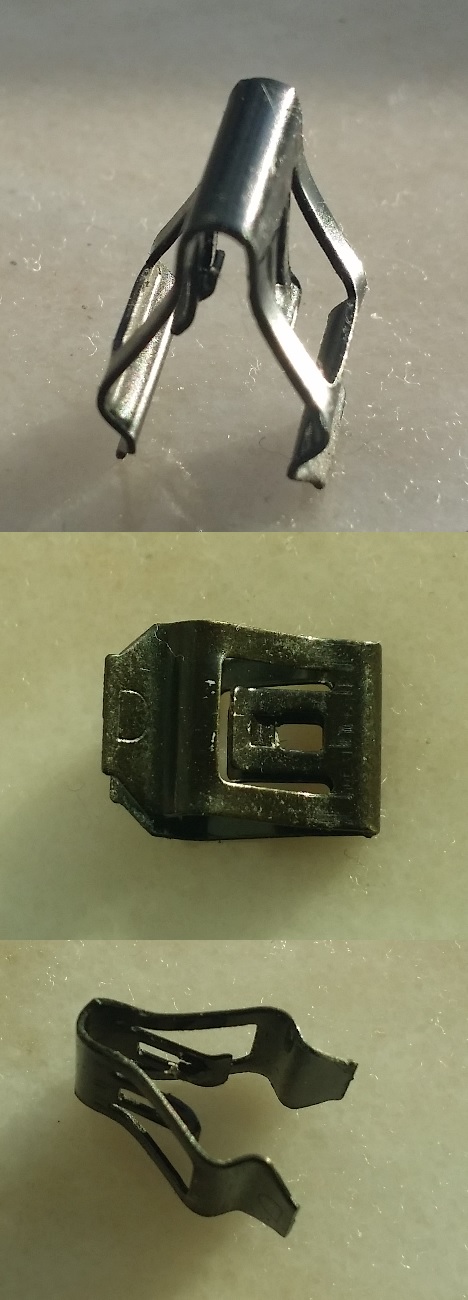

Am nevoie de niste cleme de prindere si nu reusesc sa gasesc, aveti idee pe unde sa caut??
