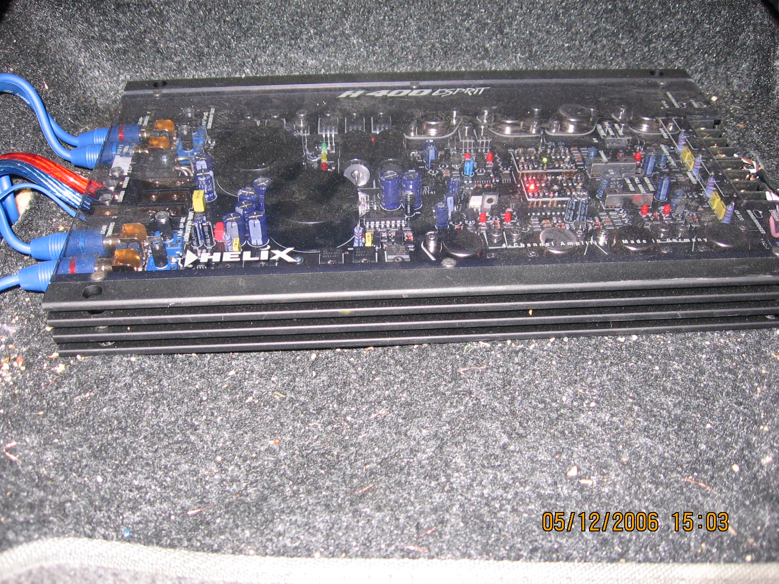

Matizul ce sa faca, am mai lucrat putin la sound, am pus un amplificator Helix H 400 Esprit, care guverneaza cele patru difuzoare. Sunt foarte incantat de el, are o amplificare curata, fara corectii de sunet , iar distorsuni, urechea mea nu mai sesizeaza. Din punctul meu de vedere, este scula potrivita, ca raport calitate - pret - consum de curent. O sa revin cu alte impresii mai tarziu, pentru ca acum e foarte nou, si trebuie sa mai treaca ceva vreme, pana cand voi face reglajele potrivite...

Si ceva fotografii cu amplificatorul Helix, care-mi face viata mai placuta, la drum. Am ales sa-l montez sub scaunul din dreapta.

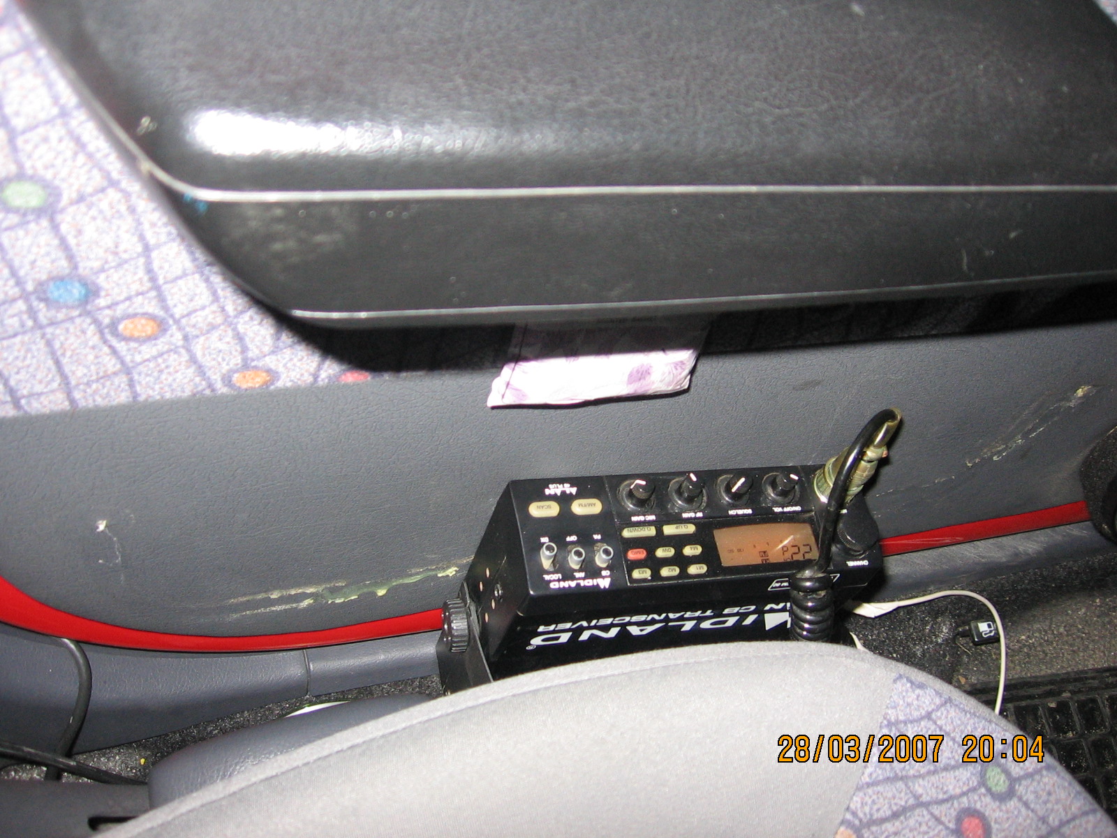

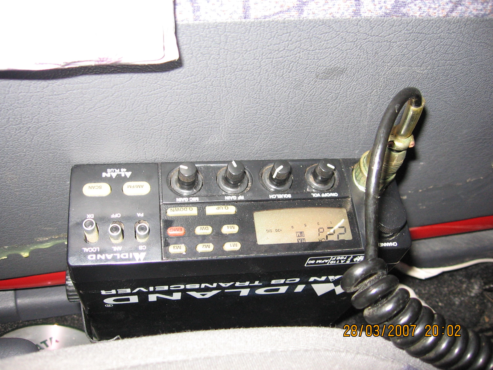

Matizul a primit noi jucarii - o statie emisie- receptie Midland Alan 48 si antena necesara, un detector de radar Cobra XRS 9300 si un DRL de la Abram Burel( nemontat inca, din lipsa de mana calificata :) ) Tandemul statie CB- detector e super, ai alt sentiment cand stii aproape tot ce se intampla in fata ta... si multe alte lucruri :D

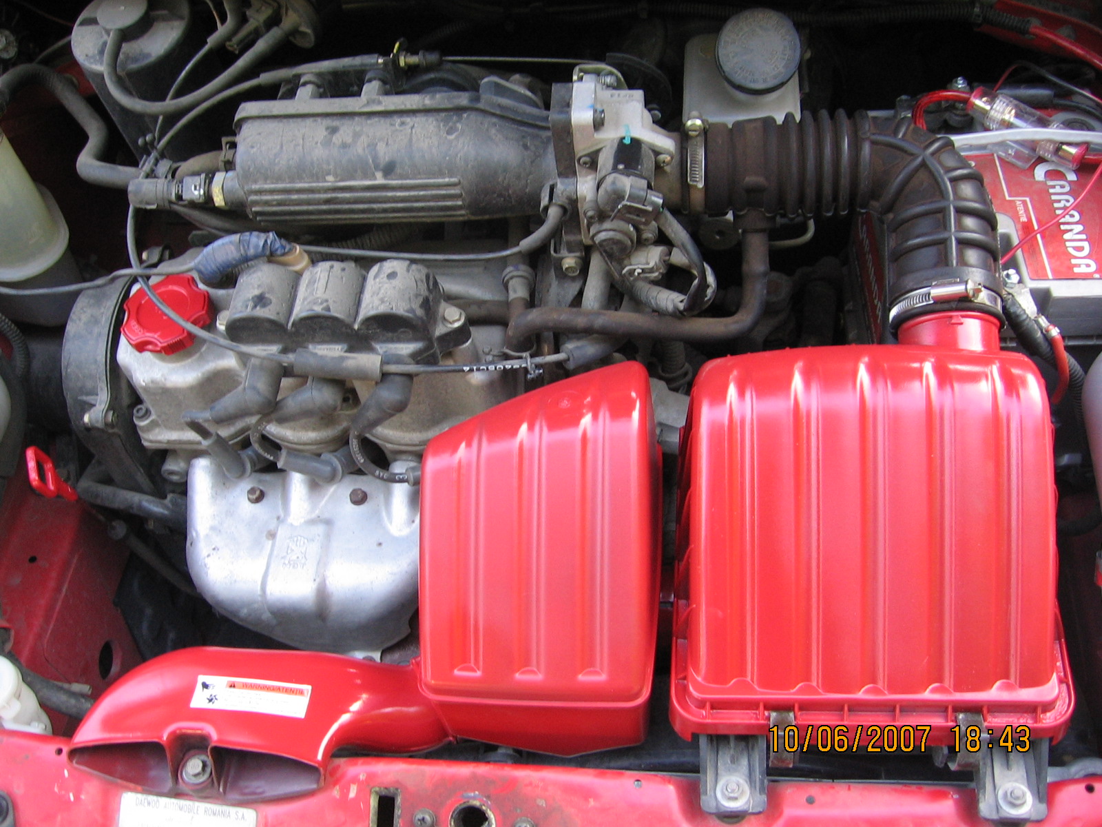

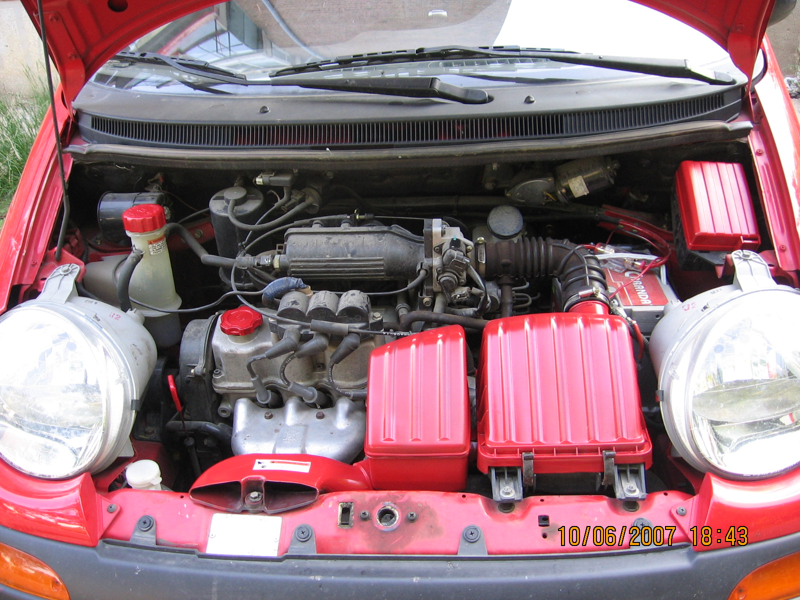

Cand omu' nu are ce face, gaseste ocupatii de duminica, si capata experienta in... vopsitorie :)
post-1252-1181503037_thumb.jpg post-1252-1181503092_thumb.jpg post-1252-1181503138_thumb.jpg
"Parere personala" :
Decat sa pierzi timp cu vopsitul pe la motor mai bine incercai sa-l faci curat si apoi daca mai ramanea timp faceai si ucenicie in ale vopsitoriei
Curatenia, maine :)
Mie imi place cum a iesit! Nu atat partea de la motor cat exteriorul, partea de sub numar arata bine rosie asa!  <img src= ">
Daca tot te-ai apucat mai bine vopseai tot spoilerul, asa e un soi de struto-camila...
Ramane de vazut cum va fi, deocamdata e doar o proba, care nu va rezista, pentru ca nu am folosit Plastofix, si care se poate sterge foarte usor cu diluant. Nu m-as baga sa vopsesc tot spoilerul, datorita inevitabilei diferente de nuanta. Asa cum e acum, avand negru intre ele, nu se cunoaste diferenta intre cele doua nuante de rosu. Oricum, nuanta folosita este foarte apropiata de cea a masinii, am folosit un spray Tectane - rosu super.
S-o crezi tu ca se curata cu diluant :-j Se va coji bucati, bucati si va arata ca dracu!
Stiu ca se va coji, dar se curata, nu asta e problema. A fost o proba, de asta nu am folosit plastofix. Mie-mi place ca aspect, si dupa ce se va coji, voi folosi tehnologia corecta :)
Eeee, stii tu vorba aia cu socoteala din targ si a' d-acasa? Pai chiar crezi ca se va coji toata? Sau uniform? Neah... Va sari cate putin la fiecare spalare, iar la final tot va ramane nitica pe ici pe colea care nu se va lua nici cu smirghel. Apoi vei vopsi folosint tehnologia corecta  <img src= )"> si va sari fix aia care nu se luase nici macar la cele mai mari insistente.
Dar nu te teme, a treia oara de regula e cu noroc :D
Nu e vorba de socoteala din targ. Crede-ma ca stiu ce vorbesc, chiar am facut toate probele -vopsire si stergere- pe un alt suport. Cu un diluant puternic si cu rabdare, nu ramane nicio urma.

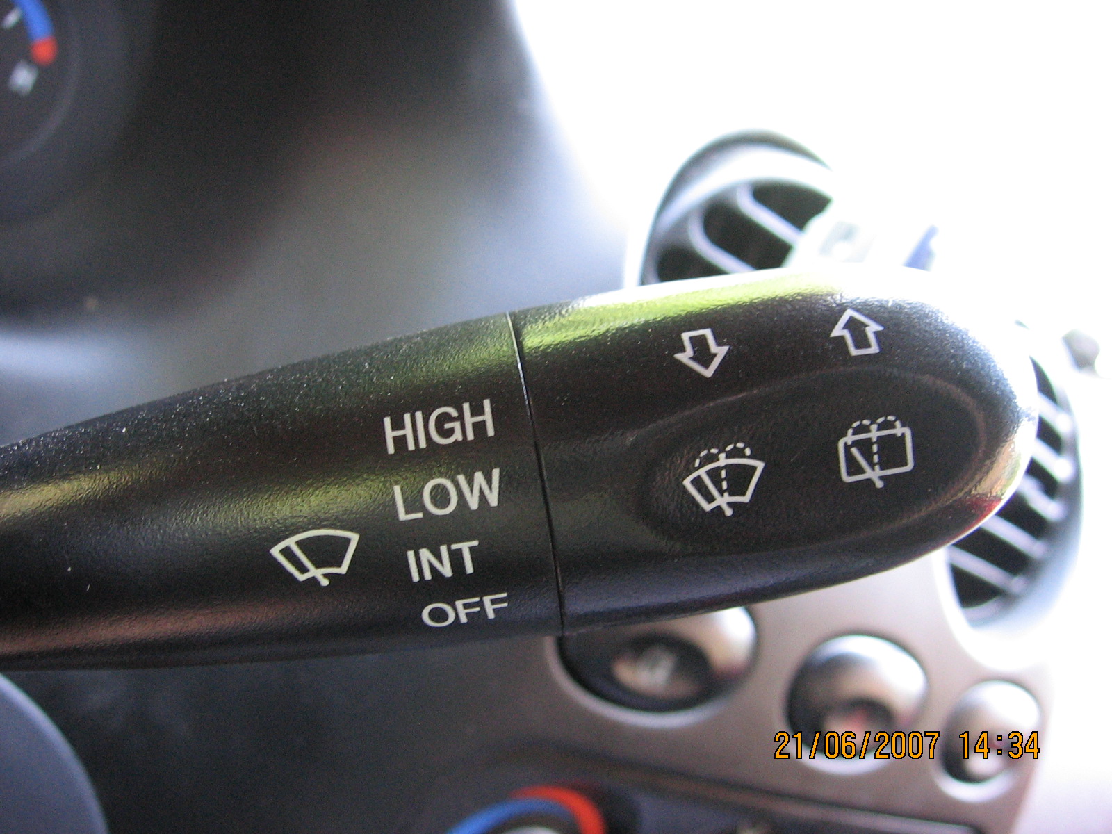

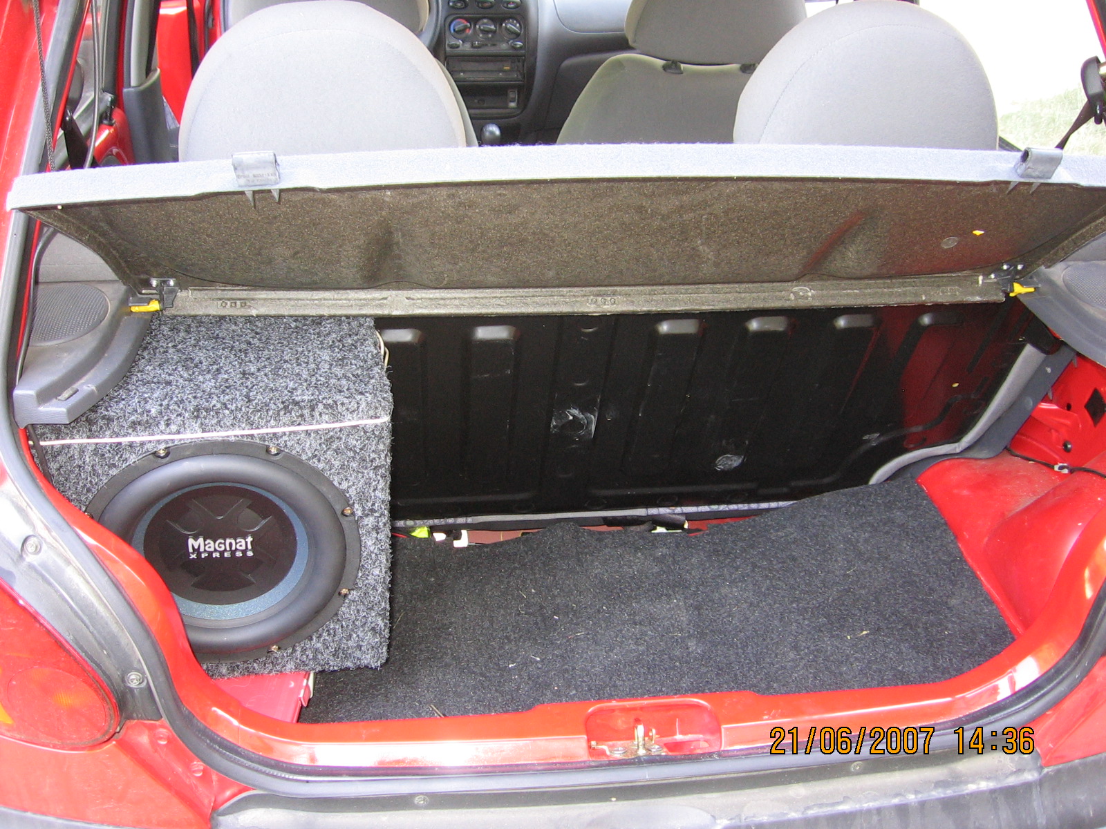

A sosit si clipa concediului, asa ca pana plec pe undeva, am mai pus ceva jucarioare la Matiz. Am inceput cu un temporiztor pentru stergatoare, de Dacia, iar incercarea a esuat lamentabil, cu niste sigurante sarite, si cu sperietura zdravana :) Asa ca am trecut la temporizarea originala de Matiz, adaugand o noua maneta siun releu. Pentru ca treaba sa fie completa, am schimbat si duzele de la stropitorile de parbriz, cu duze cu jet dublu, de Tico. Am mai pus si un suport pentru ochelari, in locul maneului de viraj, cel inexistent, la sofer. Pe partea muzicala, am montat un subwoofer, Magnat Xpress, incinta in compresie. Nu este un difuzor extraordinar, dar stie sa-si faca treaba decent. Cerinta principala, a fost sa ocupe un spatiu cat mai mic in portbagaj.

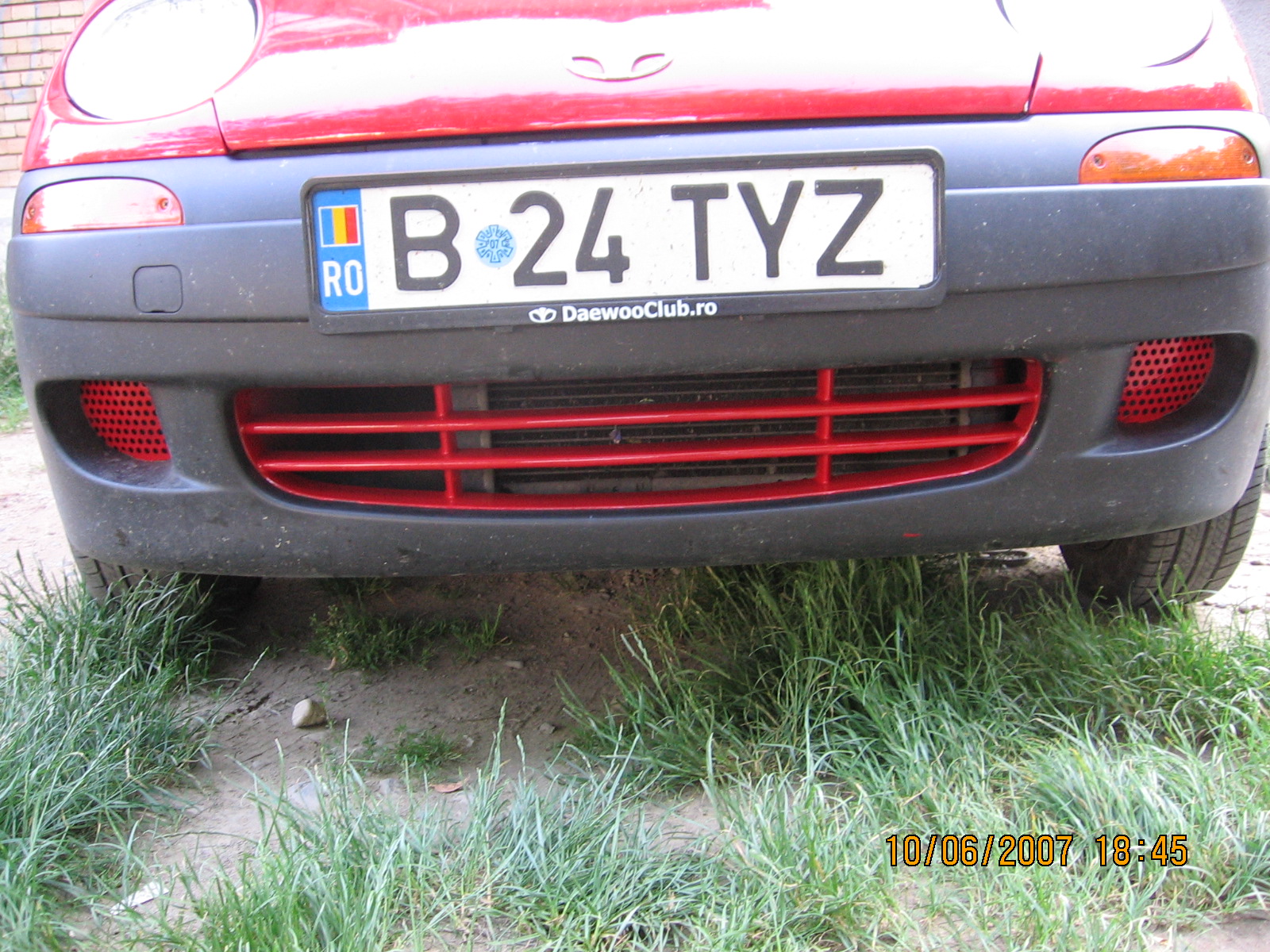

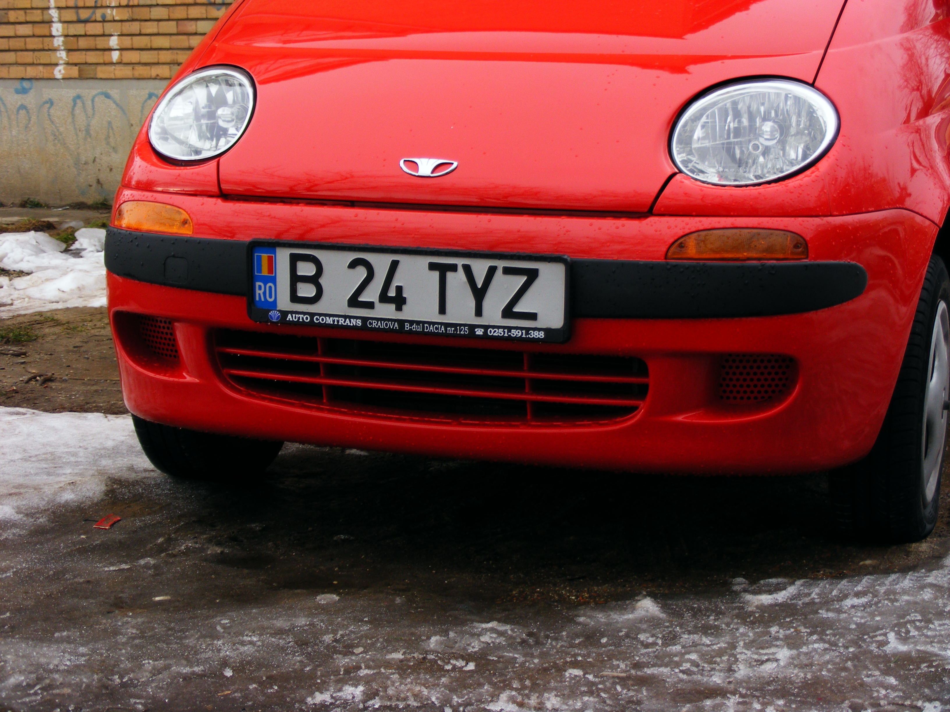

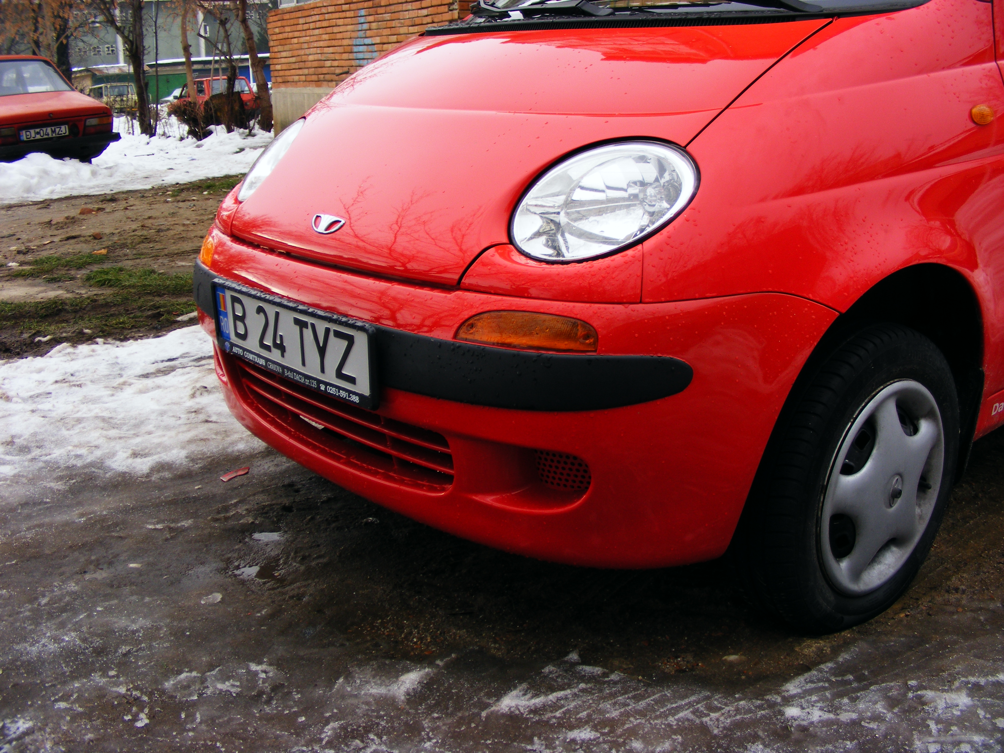

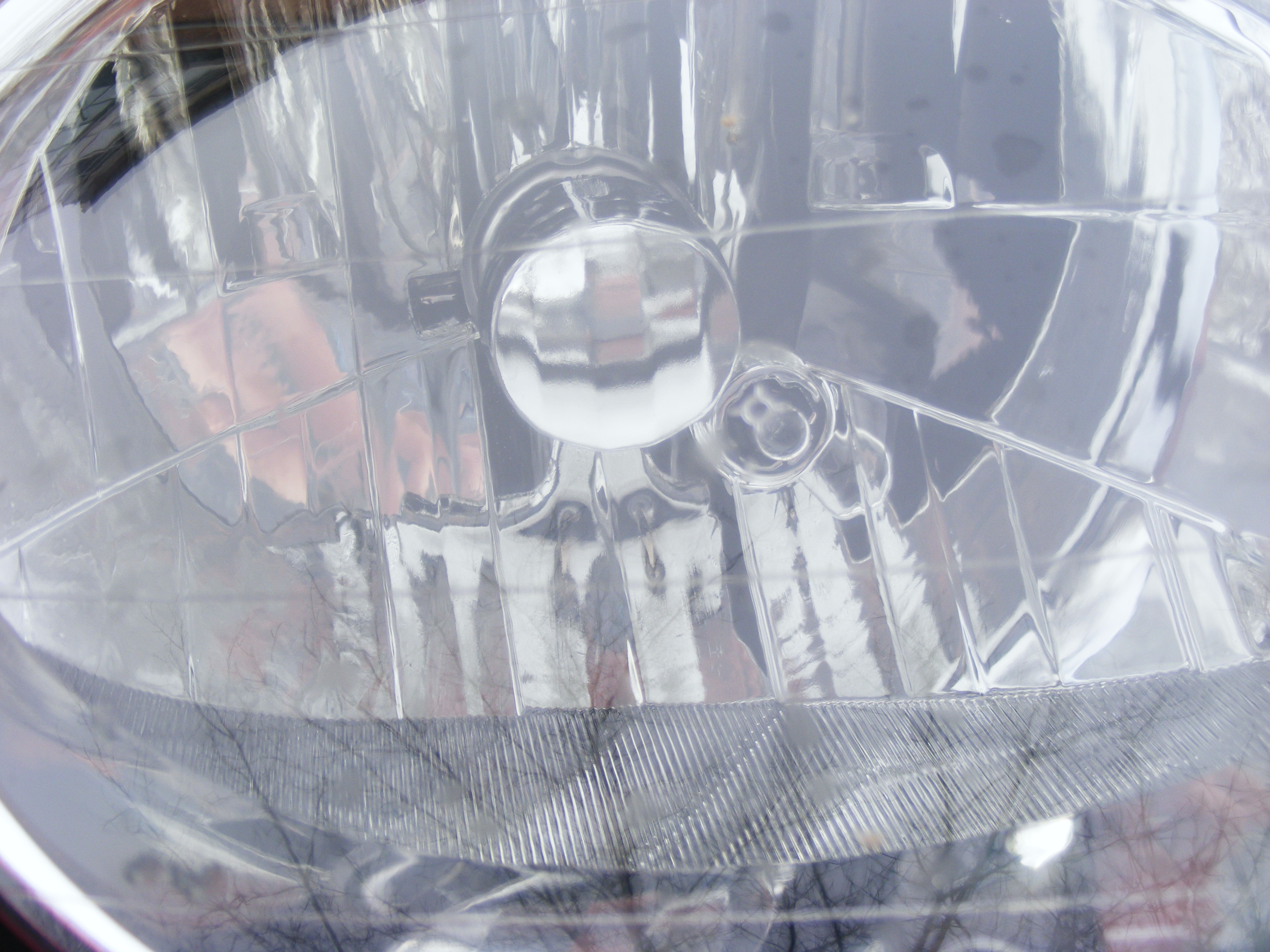

Nu s-a cojit decat foarte putin...pana acum o saptamana, cand s-a gandit nea Burghel sa intorca duba, pe linie continua, si mi-a modelat dupa gusturile sale elevate si capota, si aripa din dreapta, si bara, si un far si alte mici maruntisuri. Asa ca, daca a fost distractie, am zis sa fie totala si am vopsit barile, ca la mama lor. Mi-au 'tuningit' si farurile, cel nou era cu ' ciupercuta", asa ca au pus si la celalalt o chestie identica.
post-1252-1201170782_thumb.jpgpost-1252-1201170827_thumb.jpgpost-1252-1201170880_thumb.jpg post-1252-1201170931_thumb.jpgpost-1252-1201170977_thumb.jpg
Edited by guru
:) Acum apuca-te si fa-i grila aia dintre proiectoare neagra si pune-i si doua proiectoare originale :)
Chiar ma gandeam la niste proiectoare... :->
Si suportii de numere? :-?
Service-ul a lucrat impecabil, de nota 11, asa ca merita din plin sa le fac reclama cu suportii, macar o vreme! :)
